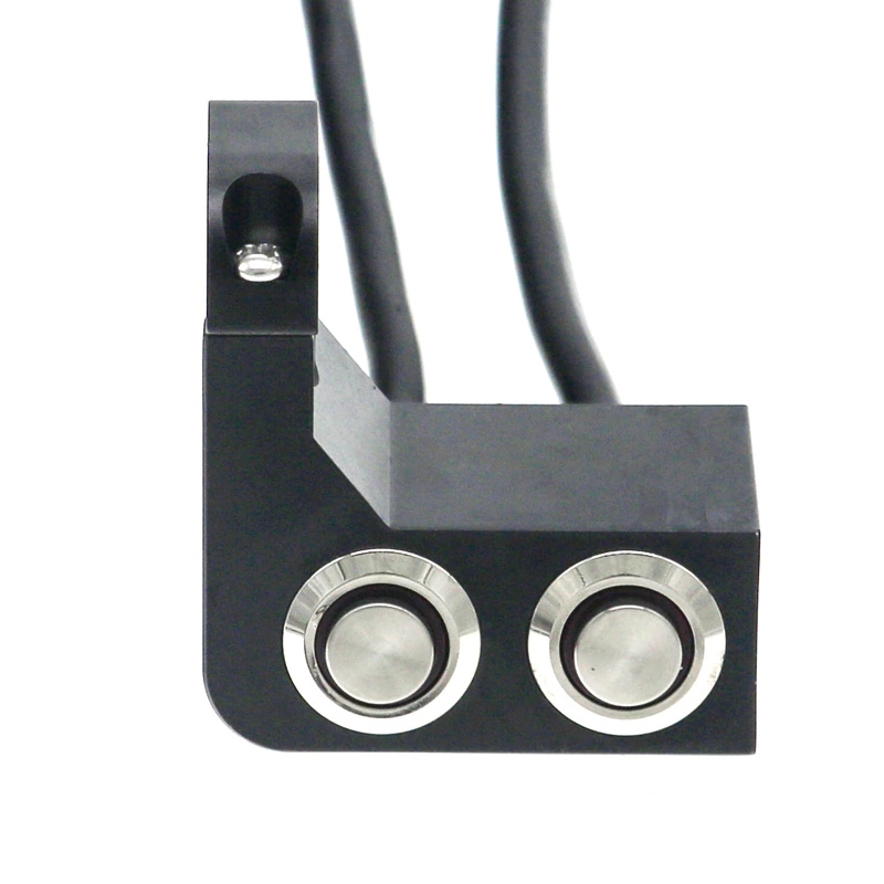

Message par Taz 66 Mer 5 Jan 2022 - 18:20
iron man a écrit:alors je ne pourrais pas t'aider en termes technique - electrique car c'est audemar qui me les a branchés vu que c'était compté dans mes options.
cependant il m'a trouvé un plus après contact pour des 2 x 20 avec un interrupteur que je devrais d'ailleurs déplacer par la suite car mal placé, il faut que je trouve une jolie patte bien dessinée et propre.
donc c'est possible oui.
lui en principe ne se prend pas sur la batterie c'est pas top pour lui .
Salut Iron.
Ca ne ferait pas ton affaire, cet interrupteur ? Sa forme décalée pourrait (peut-être) régler le problème d'inter qui touche ton réservoir !
ça passerai peut-être mieux sur le côté droit du guidon
https://fr.aliexpress.com/item/1005003333932113.html

Message par Taz 66 Mer 5 Jan 2022 - 18:43
Ou en utilisant celui-ci....ou en récupérant la patte pour y monter le tiens :
https://fr.aliexpress.com/item/32960128803.html

Message par iron man Mer 5 Jan 2022 - 19:20
Oui celui ci est déjà beaucoup plus sympa que le mien qui est vraiment de la camelote mais il faut d'abord que je trouve une patte sympa qui me le ramène contre la poignée au maximum tout en étant sympa

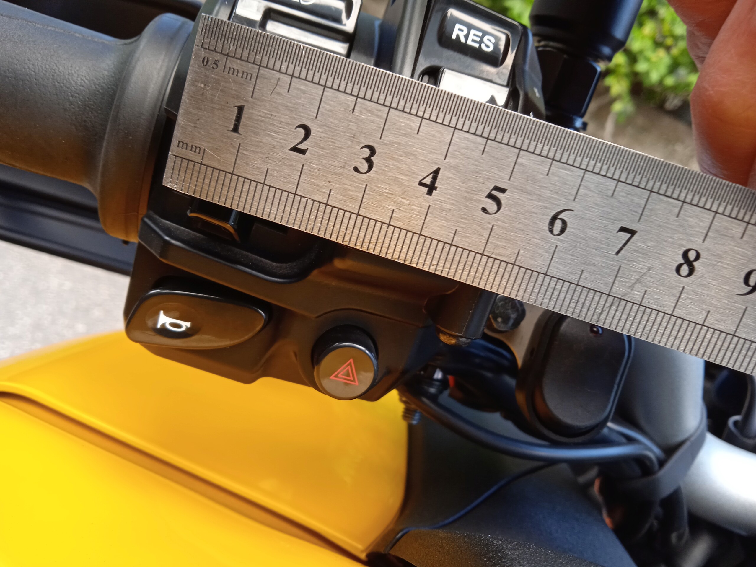

Message par iron man Mer 5 Jan 2022 - 23:57
Non enfin c'est un peu dur à expliquer comme ça .
J'ai mon inter qui se trouve après le Comodo gauche
Je veux trouver une patte qui parte du protège mains et qui aille à côté ou au dessus du Comodo mais proche côté poignée cette fois que je puisse l'attraper facilement sans lever la main du guidon.
Donc j'aimerais trouver une patte alu noir assez épaisse et pas un truc bricolo du dimanche le genre de patte assez bien finie pour que ça fasse accessoires mais pas bricole rapportée.
Pas simple du tout
Quand il faut rattraper au moins 6 a 7 cm ...

Message par ZEBRAZOMA Jeu 6 Jan 2022 - 0:56
Tu as une photo pour que je comprenne bien, car j' ai un roadster (mais avec des pares mains aussi)?
ps photo en gros plan du coté gauche, guidon en butée, et mesure dans cette position la distance libre entre le réservoir et le bas de la cocotte ou comodo WinkV   WinkV
Messages : 1414

Message par iron man Jeu 6 Jan 2022 - 7:44
ZEBRAZOMA a écrit:Tu as une photo pour que je comprenne bien, car j' ai un roadster (mais avec des pares mains aussi)?
Oui ok je fais ça dès que je peux ce week sans doute

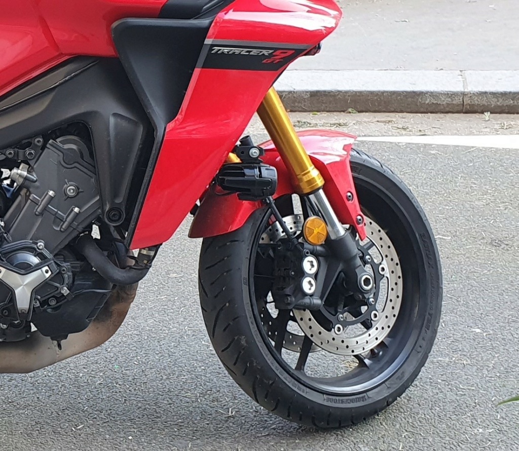

Message par REDBLACK Ven 14 Jan 2022 - 19:40
J'ai adapté ma Tracer à mes besoins en faisant monter des antibrouillards, remettre la bulle d'origine et enlever les pare mains. Photos avant - Après
Longue portée et antibrouillard - Page 5 Pic1_a10
Longue portée et antibrouillard - Page 5 Pic2_a10
Après remise bulle standard et disparition des pare-mains ;
Ligne affinée et c’est à présent facile de circuler dans les files d’embouteillages
Longue portée et antibrouillard - Page 5 Pic3_a10
Antibrouillards FADUIES
achetés ici pour une soixantaine d'euros. Merci à pegase22
https://fr.aliexpress.com/item/32856615070.html?aem_p4p_detail=20210625023045475059094919740003353227

Message par REDBLACK Ven 14 Jan 2022 - 19:51
Après montage des anti brouillards sur la barre Yamaha que j’ai eu la chance de trouver à 90€ sur LBC au lieu de 149 prix neuf ‘Yamaha’.
Longue portée et antibrouillard - Page 5 Pic1_a11
Avec anti brouillards en action il y a triple effet Kiss cool :
-        - Le look de la moto, forcément subjectif, mais je préfère avec,
-        - Sécurité accrue, on est mieux vu des automobilistes,
-        - Les 3-4 premiers mètres à l’avant de la moto sont mal voire très mal éclairés d’origine, ce qui peut être gênant la nuit, ce problème n’existe plus.
Longue portée et antibrouillard - Page 5 Pic2_a11
uigr
Anti brouillards de chez Ali Express déjà mentionné dans cet article du forum, ils semblent solides, et éclairent d’enfer (sans éblouir en face, j’ai testé)
Pour le prix de la main d’œuvre c’est 200€ TTC environ, graissage de chaine et tension, et vérif air pneus et niveaux inclus, le travail est bien fait, sans bavure. Le contacteur est sur le côté droit du guidon.

olivierzx a écrit:Et ce genre ça ferait pas le taf : https://fr.aliexpress.com/item/1005003601532929.html
Longue portée et antibrouillard - Page 5 Heeebda87954146598b135b9232cdb643n
Ou celui-là on le montant en position haute : https://fr.aliexpress.com/item/32887699052.html
Longue portée et antibrouillard - Page 5 HTB1tTPrxxWYBuNjy1zkq6xGGpXa8
Non j'en ai un du même genre ça fait le taf mais faut que je le rapproche du comodo

Message par iron man Dim 16 Jan 2022 - 19:14
Alors voilà enfin la photo j'espère que ça t'aidera et merci pour tout Longue portée et antibrouillard - Page 5 Img_2153
Longue portée et antibrouillard - Page 5 Img_2154
2 cm en hauteur mais vraiment limite et 7 cm en largeur axe de l'inter actuel .
Pour trouver un truc sympas assez long et assez costaud ben pas simple
Merci mon Zébra Very Happy bon je n'ai rien trouvé mais je ne perds pas espoir si t'as une idée que mon petit cerveau a zappé je suis preneur Very Happy WinkV

Message par ZEBRAZOMA Dim 16 Jan 2022 - 20:16
@ Iron
Ha ouais , c’est chaud là…….2 cm, c’est pas super large…..
Bon là il faut une mini patte (a pizza ?) en acier (alu, trop tendre) qui vient se fixer, je pense, a la vis de serrage comodo que je vois sur la photo et qui descendra pour amener le mini interrupteur a coté du bouton de commande « warning »
Patte acier a façonner et a ajuster sur la base de ce type de patte standard (raccourcir, repercer, peindre en noir)
https://www.leroymerlin.fr/produits/quincaillerie/quincaillerie-du-meuble/equerre-et-assemblage-du-meuble/equerre-assemblage/1-equerre-de-chaise-acier-epoxy-hettich-l-30-mm-67554956.html
Le mini interrupteur (bien prendre en self -locking) mettre de la gaine thermo rétractible sur chaque broche arrière après soudure étain des 2 fils + une  sur- gaine thermo rétractible (ou adhésif noir d’électricien) du pas de vis de l’interrupteur au  cable noir des 2 fils pour recouvrir l’ensemble de la partie connexion.
https://fr.aliexpress.com/item/4001357735967.html
court mais faisable, a mon avis WinkV

Message par ZEBRAZOMA Dim 16 Jan 2022 - 20:53
pegase22 a écrit:et pourquoi pas en partie haute du guidon...  pas ma faute
moi aussi j'ai fait une papatte avec interrupteur  Wink
@Pégaze
l'idéal et de pouvoir agir avec le pouce, comme le warning, car c'est le plus pratique, a priori......... Wink
@Iron
l'interrupteur peut, avec un 2ème écrou, s'avancer par rapport a la patte, pour bien se caler dans le plan du warning/pouce....... Wink

Message par iron man Dim 16 Jan 2022 - 23:36
Zébra je vais essayer de me fabriquer cette patte ensuite j'essaierai de trouver un bouton sympa
Messages : 8652
