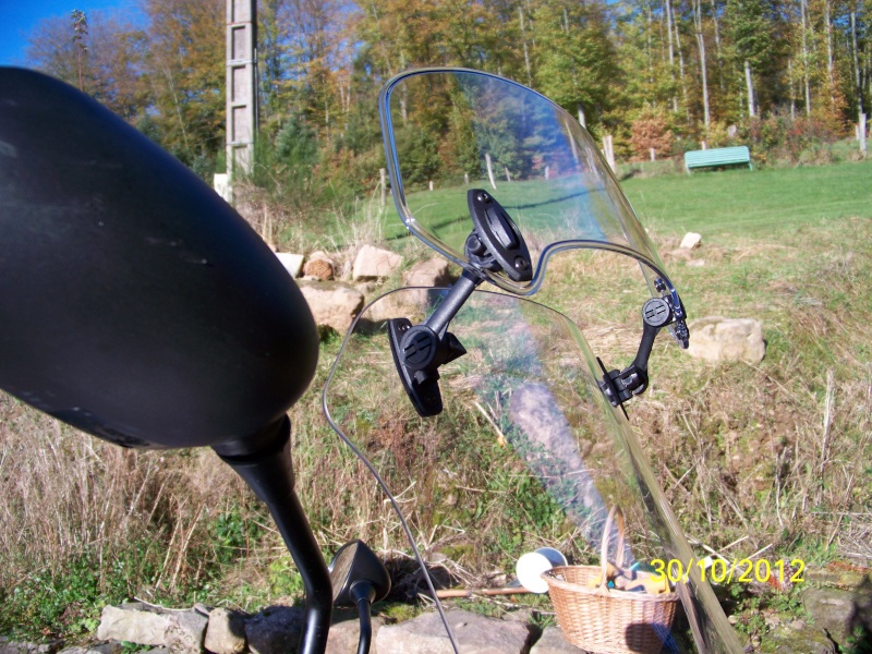

4/ http://www.bs-motoparts.com/fr/Default.aspx?TY=2&ST=1&IT=6474&utm_source=Google-Produktsuche-FR&utm_medium=cpc&utm_campaign=Google-Produktsuche-FR&gclid=CjwKEAjwotmoBRCc6LWd2ZnkuBYSJACyt2quGYb0Klp4DVAcUYPmtqpMmDUDyPpFpSscGqiP6-4dkxoCjvzw_wcB
le 4/ se place n'importe où sur la bulle, mais il faut percer 4 trous avec un gabarit livré; se règle dans tous les sens; très efficace
exemple sur ma CROSS:
Votre avis sur un spoiler pour la bulle svp ! 100_1111

Percer , personnellement je n'avais pas retenu cette solution pour un spoiler , mais après c'est en fonction de ses souhaits et envies.

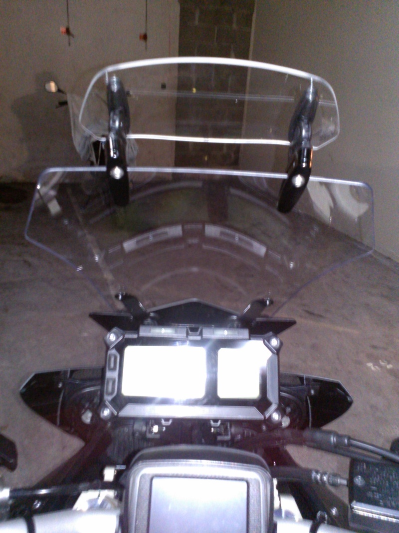

Un petit retour sue le spoiler que j'ai reçu il y a une semaine environ.
Eh bien pour moi c'est la meilleure solution que j'ai trouvé à ce jour.
Plus d'effet de bâche qui claque dans le casque même si c'était bien minimisé avec la bulle Touring PowerBronze, là c'est encore un cran au dessus.
Du coup si ça intéresse quelqu'un je revends ma bulle Touring fumée clair 50 € + Frais de ports éventuels.
Voici le spoiler installé :
Votre avis sur un spoiler pour la bulle svp ! Img_2036

Message par Speedfan Jeu 16 Avr 2015 - 12:16
Hello, pourrais tu faire une photo 'vue pilote' ?
La charnière (ou système de fixation) n'est pas dans le champ de vision ?
Messages : 6633
Votre avis sur un spoiler pour la bulle svp ! Empty Re: Votre avis sur un spoiler pour la bulle svp !
Message par Joebarteam77 Jeu 16 Avr 2015 - 12:27
Je ferai ça oui.
Non ça ne gêne pas c'est bien plus bas le regard est au dessus du saut de vent en fait.

Trace(r) la route a écrit:Je suppose que tu obtiens la meilleure protection avec une inclinaison du déflecteur plus verticale que la bulle d'origine, non ?
Sinon, deux questions :
- le déflecteur se désolidarise-t-il facilement de la "pince" ? vissage ?
Pour info, j'ai déjà découpé et thermoformé dans du "plexi" une forme plus dans le prolongement de la bulle d'origine que je fixe pour l'instant dans le prolongement de celle-ci et avec la même inclinaison, mais mes essais avec un déflecteur plus vertical donnaient de bien meilleurs résultats).
- la bulle d'origine déjà bien souple ne se tord pas trop de douleur avec ce point de fixation unique ? As tu essayé sur autoroutes allemandes ou sur circuit ?
Oui le déflecteur est quasi vertical à l'usage.

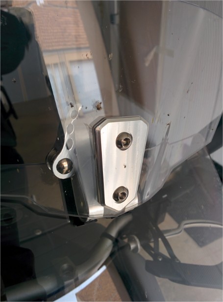

Il se désolidarise très facilement, c'est 2 petites BTR et c'est tout, tu peux l'enlever en moins d'une minute.
La bulle d'origine supporte plutôt aux allures légales 130/145 au délà, elle fléchie un peu sans pour autant que ce soit dangereux, j'ai dû monter à 170 km/h pour l'instant pour le test et RAS.

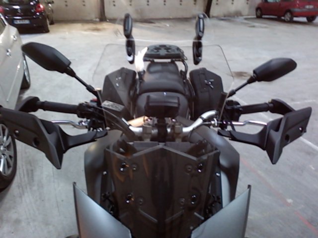

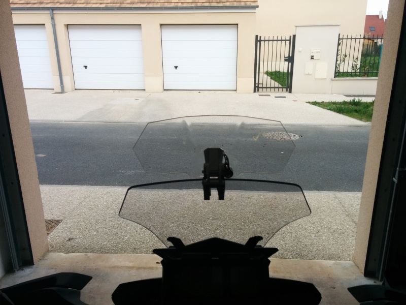

Message par Joebarteam77 Ven 17 Avr 2015 - 14:20
Voici une photo prise à hauteur des yeux, la bulle est en position haute, le déflecteur aussi :
Votre avis sur un spoiler pour la bulle svp ! Img_2038
Et voici les 2 vis pour enlever le plexi :
Votre avis sur un spoiler pour la bulle svp ! Editer10

Après le compte rendu de joebarteam77 et son CR sympa , j'ai acheté et installé un déflecteur PUIG clip-on 6319 et c'est vrai que cela change la donne au niveau du bruit et de l'écoulement d'air....cela tombe bien Very Happy ,je part en big trip la semaine prochaine et coooool Wink
Un visuel pour le rendu esthétique de la chose Arrow
Votre avis sur un spoiler pour la bulle svp ! <a href=Votre avis sur un spoiler pour la bulle svp ! Img_2032" />
La photo n'est vraiment pas top , si vous voulez d'autres photos j'en ferai bien sur Idea

Je ne suis pas contre plusieurs photos Very Happy Vision pilote, esthétique "de loin", etc.

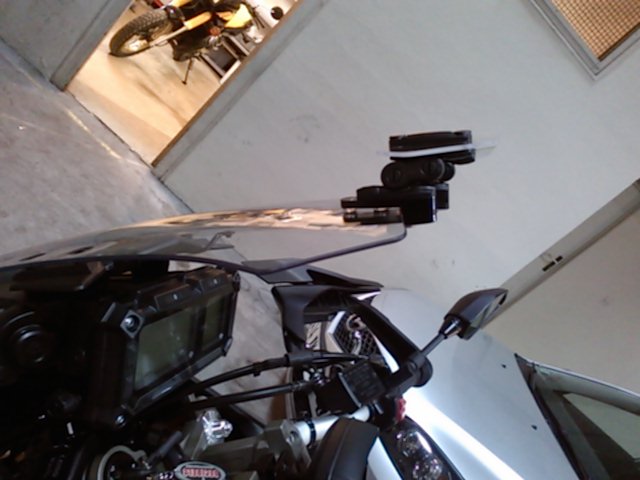

Voila qui est chose faite Votre avis sur un spoiler pour la bulle svp ! 2459483764
Votre avis sur un spoiler pour la bulle svp ! <a href=Votre avis sur un spoiler pour la bulle svp ! Img_2033" />
Votre avis sur un spoiler pour la bulle svp ! <a href=Votre avis sur un spoiler pour la bulle svp ! Img_2034" />
Votre avis sur un spoiler pour la bulle svp ! <a href=Votre avis sur un spoiler pour la bulle svp ! Img_2035" />
Votre avis sur un spoiler pour la bulle svp ! <a href=Votre avis sur un spoiler pour la bulle svp ! Img_2036" />
Votre avis sur un spoiler pour la bulle svp ! <a href=Votre avis sur un spoiler pour la bulle svp ! Img_2038" />
Bonne rote à tous Wink
