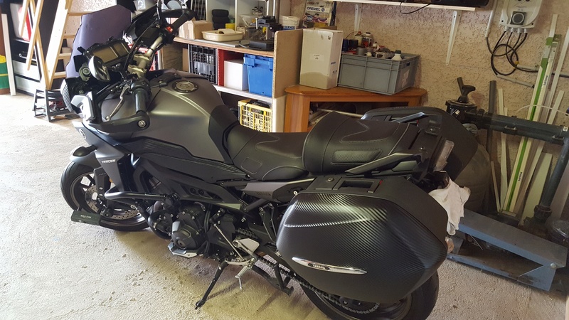

Et voilà TraSyn FJRifiée !
Montage de valises rigides Yamaha City (TDM/FJR) - Page 5 Img_2017
Testé à 140 derrière un gros SUV (le pire en terme de turbulences pour moi), y a rien qui bouge.
Enfin, pas plus que d'habitude Very Happy
Ralentisseurs, routes non entretenues, passages à niveau. Et les valises ne bronchent pas d'un poil. Montage de valises rigides Yamaha City (TDM/FJR) - Page 5 1719152086

synapse38 a écrit:cheers

synapse38 a écrit:Very Happy
Nickel Wink
En plus t'as exactement la même selle Moillo que moi Cool

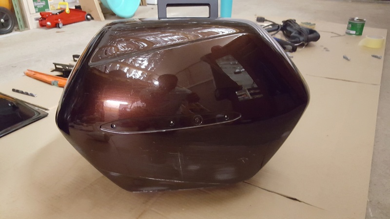

J'ai reçu mes City blanches ! (les bonnes occaz étant rarissimes, j'ai sauté dessus)
Tellement zolies que je me demande même si je vais repeindre les capots...
Me voilà complètement équipé. Les City pour tous les jours, les FJR pour les roadtrips Montage de valises rigides Yamaha City (TDM/FJR) - Page 5 1196548498

Message par tony38 Sam 28 Jan 2017 - 17:25
bonjour
voila mon petit montage
avant
Montage de valises rigides Yamaha City (TDM/FJR) - Page 5 20160411
apres un petit covering au passage
Montage de valises rigides Yamaha City (TDM/FJR) - Page 5 20160412
le support maison
Montage de valises rigides Yamaha City (TDM/FJR) - Page 5 Tracer10
pieds de chaise en guise de silentblocs
Montage de valises rigides Yamaha City (TDM/FJR) - Page 5 20160410
Montage de valises rigides Yamaha City (TDM/FJR) - Page 5 Valise10
Montage de valises rigides Yamaha City (TDM/FJR) - Page 5 20160810
Montage de valises rigides Yamaha City (TDM/FJR) - Page 5 20160910
V...
