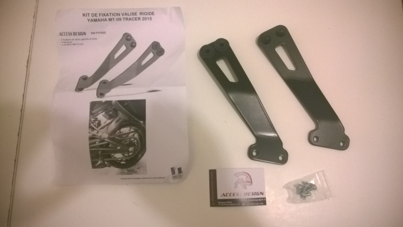

Message par diasmas Jeu 25 Juin 2015 - 14:15
Fixations reçues hier. La finition est top. Je vais les monter ce soir :

Montage de valises rigides Yamaha City (TDM/FJR) - Page 3 Empty Re: Montage de valises rigides Yamaha City (TDM/FJR)
Message par gericoptere Jeu 25 Juin 2015 - 15:11
J'ai les mêmes, et ne suis pas satisfait du résultat : les valises bougent au niveau de la patte.
Celles d'origine sont fixées également au niveau du cadre, et ce n'est peut-être pas pour rien.
Je vais mettre un renfort, mais il faut qu'il soit cintré, pour cause de passage du bras oscillant sur les
fortes compressions.

Message par diasmas Jeu 25 Juin 2015 - 16:36
Salut gericoptere, tu me refroidi là...
Pourtant pour le moment il y a eu que de retours positifs...
C'est quoi le problème? Ce sont les fixations qui ne sont pas assez rigides? Y'a-t-il un risque que les valises touchent les roues?
Message par gericoptere Jeu 25 Juin 2015 - 18:58
... c'est exactement ça.
Par contre il n'y aura aucun problème de sécurité, mais je n'aime pas quand ça bouge.
Pour moi ce n'est pas assez rigide, pour toi ce sera peut-être ok ?!

Message par gericoptere Ven 26 Juin 2015 - 0:56
Ok, merci de l info, il faudrait que je teste des silents blocks entre la patte et le cale pied, parce que les miennes sont très rigides et finalement je fais bouger la platine cale pied , évidement tres tres légèrement , donc y a pas grand chose à y faire vu que je suis pris au même endroit que les pattes du pro.
... donc ça bouge ! En fait c'est le support cale pied du passager qui encaisse la contrainte ... bof, bof !

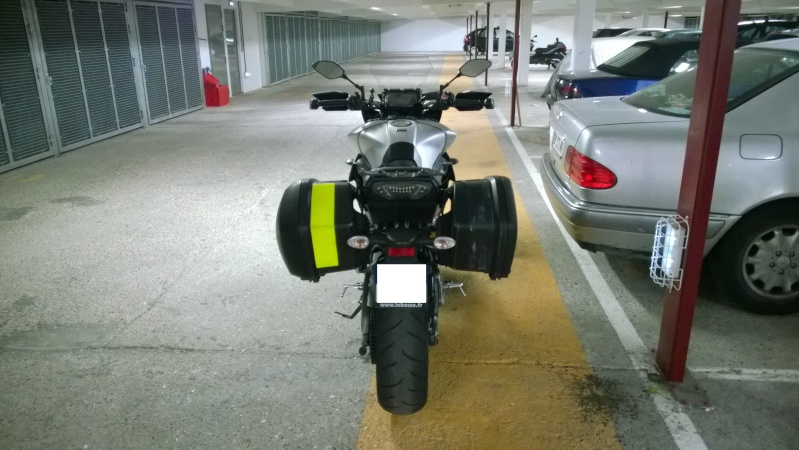

Message par diasmas Lun 29 Juin 2015 - 13:42
Voici ce que ça donne une fois les valoches montées. (Noter la différence de largeur entre les 2  Mad ça m'énerve...)

Voilà y a plus qu'à trouver des serrures et une âme charitable qui acceptera l'échange d'une valise City contre ma valise de FJR...

Voila j'ai enfin reçu mes pattes
Apres essai il est vrai que ca oscille un peut vide à voir chargé...
Je pense devoir aussi un peut rigidifier les pattes ou fabriquer quelque chose qui maintiendra les deux valise ensemble par dessous à calculer!!
Je mettrais des photos demain

Message par Luc Tracer Dim 13 Sep 2015 - 16:29
Montage de valises rigides Yamaha City (TDM/FJR) - Page 3 Img_1611
Montage de valises rigides Yamaha City (TDM/FJR) - Page 3 Img_1612
Montage de valises rigides Yamaha City (TDM/FJR) - Page 3 Img_1613

Message par kakoo Dim 13 Sep 2015 - 18:33
Ça ne sert à rien de rigidifier les pattes qui sont parfaitement rigides.
Le mouvement provient des reposes-pieds qui sont montés sur des silent-blocks pour atténuer les vibrations pour le passager.
C'est tout à fait normal et ça n'a aucune incidence sur les valises pleines à craquer.
J'ai fais plus milliers de km comme ça...

Message par Luc Tracer Dim 13 Sep 2015 - 18:52
Ok merci pour le retour donc pour l'instant je vais essayé comme ca!
Pour la flexion je dirais plutôt 50/50 platine/support
Luc Tracer
Luc Tracer
Messages : 112
Localisation : Sud est
Message par gericoptere Dim 13 Sep 2015 - 20:44
+1 !

Message par Luc Tracer Sam 24 Oct 2015 - 11:06
Enfin j'ai eu le temps de bricoler!!! Voici mon systeme demontable qui évite l'oscillation des valises et ce fichu resenti de torsion dans la boucla arriere a chaque bosse.... Maintenant je peux partir (lol on verra apres l'hiver...)
Montage de valises rigides Yamaha City (TDM/FJR) - Page 3 Image24
Et voilà ca ne bouge pratiquement plus le Top.

Message par gericoptere Mer 28 Oct 2015 - 9:33
... mais du coup, ce n'est plus tellement facilement amovible !
Messages : 492
Message par Luc Tracer Mer 28 Oct 2015 - 10:02
Oui car j'ai mis 2 vis papillon de chaque côté et sur chaque retour de la barre j'ai pres percé de 1mm pour faire une empreinte .
Du coup je dévisse de chaque côté j'enlève la petite barre et hop je les enlève en 5 seconde de plus!!
