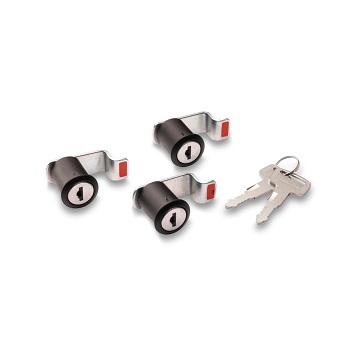

Petite info, pour tous ceux qui, comme moi, souhaitent installer des valises rigides sur leur Tracer. Si les valises city ont un tarif sensiblement identique quelque soit leur provenance, il n'en est pas de même pour les supports et les kits de serrures. Ces accessoires sont (à référence strictement identique) beaucoup moins cher chez nos voisins.
Exemples :
Montage de valises rigides Yamaha City (TDM/FJR) - Page 7 B5c-f811
France : 126 € / Belgique : 77 €
Montage de valises rigides Yamaha City (TDM/FJR) - Page 7 5p5-2810
France : 62 € / Belgique : 29 €
Pour les frontaliers, ou pour un prochain trip, cela me paraissait normal d'être souligné. Un petit merci (au passage) à YMF pour leurs marges astronomiques. L'euro nous permet dorénavant de pouvoir comparer objectivement et facilement les prix, les bons et les mauvais élèves sont vites repérés. Il ne me reste plus qu'a trouver des valises FJR noires à prix raisonnable.
Bonne journée

c'est vrai qu'il y a une sacré différence Suspect

Mais la Tracer coûte 400€ de plus en Belgique.

Bonjour Zzorglub,
Il n'est pas question pour moi de faire un généralité ou de débattre sur les politiques tarifaires des uns et des autres. Il s'agit simplement de faire profiter d'un bon plan (pour des articles précis) ceux qui résident à proximité de la frontière Belge (ou autre), ou qui auront l'occasion de se rendre en Belgique.
Il faut cependant admettre que + 63,6 % sur les supports et + 113,8 % sur les serrures, c'est quand même énorme.
Bonne journée
