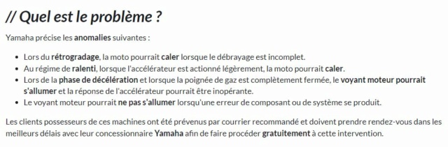

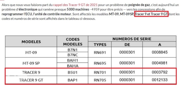

Message par Rone9GT Jeu 24 Mar 2022 - 10:59
https://www.motoservices.com/actualite-moto/yamaha-rapelle-les-mt-09-et-tracer-9-et-9-gt.htm
Rappel "Reprogrammation ECU" des T9 et T9 GT (N° serie concernés) T9_gt_10
Rappel "Reprogrammation ECU" des T9 et T9 GT (N° serie concernés) Captur15
