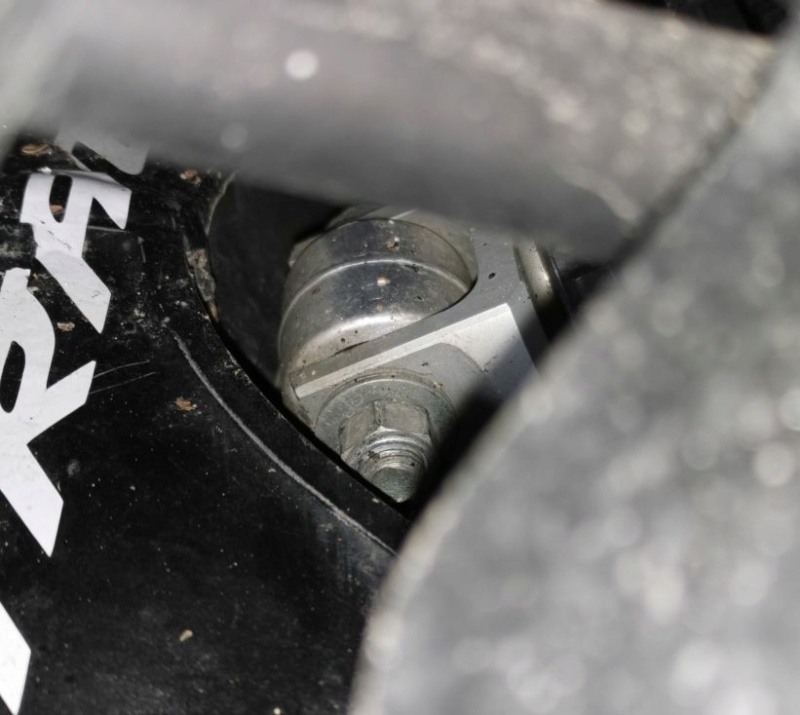

Bonjour
Je souhaite changer mon amortisseur sur mon tracer 2016, mais même après avoir bien lu le tuto https://www.mt09.net/t2074-tuto-changement-damortisseur je ne comprend toujours pas, je suis bloqué dès la première étape, c'est à dire enlever l'écrou inférieur
En effet, moto sur béquille centrale, il est positionné au milieu du bras oscillant, et j'arrive tout juste à positionner une clé plate de 14, mais impossible de la bouger, il n'y a aucun débattement pour la clé
Je ne comprend pas comment enlever mon amortisseur Presse12
Et même en enlevant d'abord l'écrou supérieur, le bras oscillant ne pourra que remonter, donc écrou inférieur encore moins accessible ?
Dans le tuto il est indiqué d'utiliser une clé à douille, mais au milieu du bras oscillant, je n'ai pas la place
SOS SOS
Merci de votre aide

Message par SuperPoule Mer 10 Nov 2021 - 18:45
Il faut dévisser l'écrou du bas des biellettes (accessible par le trou dans le bras oscillant à droite) pour enlever la vis. Avec clé à douille et rallonge.
Puis le bras tombera pour laisser libre d'accès la vis en bas de l'amortisseur (celui de ta photo).
Si cela ne suffit pas (d'après mes souvenir), il faut aussi démonter toute la ligne d'échappement.

Message par guillaumedudu Mer 10 Nov 2021 - 18:51
Ah OK, au travers du bras donc, ça libère le bras
Je ne comprend pas comment enlever mon amortisseur Presse13
Il manque ça dans le tuto
Je m'y met demain, merci
