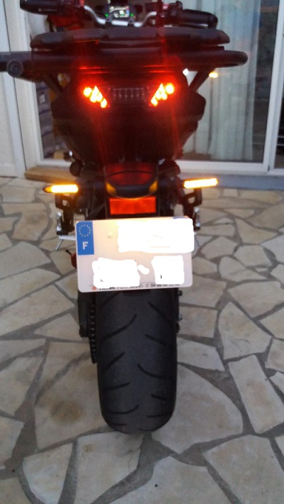

Montage des clignotants leds à défilement (séquentiels).
Pour aller au plus simple, je n'ai pris que des clignos "simples", à 2 fils. 1 sur le +, l'autre sur le - en utilisant les broches d'origine.
Je voudrais ici rassurer notre ami Termi : Je suis moi aussi une quiche en électricité et n'ai pas de grandes connaissances techniques. MAIS, franchement, ça vaut le coup d'essayer de changer soi-même ses clignotants. Ce n'est pas très difficile dans le cas de clignos à 2 fils.
Avec les prolongateurs que les amis ont mis en ligne et que j'ai aussi installés, je le répète, pour l'avant c'est hyper facile, vu que c'est "plug and play".
Clignotants origine - Page 3 U7ece911
Tu démonte tes flancs de carénage et tu changes les clignos d'origine pour des leds.
Et je pense que vu que sur la T9 ils sont positionnés plus haut que sur la 900 GT, l'installation en doit être facilitée.
Pour ce qui est de l'arrière, j'ai utilisé aussi 2 autres prolongateurs identiques à ceux en photo plus haut.
Clignotants origine - Page 3 Thumb332
 j'ai soudé à l'étain les prolongateurs sur les fils d'origine et enveloppé le tout dans une gaine thermo-rétractable (ici en N°1 caché sous le porte plaque).
Pour pouvoir démonter mes clignos (en cas de casse ou de changement de support de plaque à venir), j'ai utilisé des broches type "bullet" (N°2)
Ca tombe bien, là, elles sont fournies avec les prolongateurs et sur les clignos à leds.
Sur la photo, elles ne sont pas encore isolées. Pour ce faire, il y a des petites protections en plastique qui sont fournies avec les fils de clignos. Il ne reste plus qu'à les monter dessus et les isoler correctement.
Pour le fil d'éclairage de plaque (ici N°3), pas de problème, il est assez long pour être rebranché normalement.
Dernière étape, remise en place du support de plaque et hop! Terminé.
Juste pour info, les clignos viennent de chez Ali (7 roros les 4) et ils fonctionnent parfaitement.
Par contre, j'avais pris une centrale clignos à leds chez Ali. Une fois montée, elle ne faisait pas fonctionner correctement les leds (moitié de défilement et puissance lumineuse faible).
D'où la centrale de chez Dafy, une CHAFT, qui elle fait très bien le job ! Là aussi pas de soucis, c'est du "plug and play" WinkV

Nickel et bravo a Taz qui le démontre parfaitement, c'est faisable et sans grand risque  Clignotants origine - Page 3 1719152086
