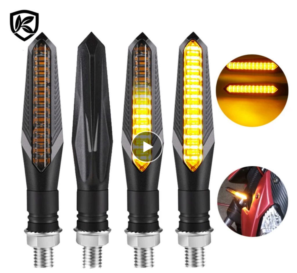

Croyez vous que ça vaut le coup d'aller jeter un coup d’œil chez ali ??

termi a écrit:Croyez vous que ça vaut le coup d'aller jeter un coup d’œil chez ali ??
ca me semble même plus qu'indispensable.........
j'ai acheté et essayé plusieurs modèles avec feux de position......mon choix définitif car le plus efficace (les bagnoles s' écartent toutes seules .... et sans warning tellement le blanc de l'anneau du pourtour est lumineux! et rouge pour l'arriére, bien sur) est celui ci de chez spirit beast, je le reprécise je voulais de l'efficacité avant le design
https://fr.aliexpress.com/item/32837395901.html?spm=a2g0o.productlist.0.0.65a75115S2CuYa&algo_pvid=c10f4d65-8fba-47d9-9b94-0d0c6e57975f&algo_expid=c10f4d65-8fba-47d9-9b94-0d0c6e57975f-1&btsid=2100bdf116232663479904814e9b9b&ws_ab_test=searchweb0_0,searchweb201602_,searchweb201603_

Merci ZEBRAZOMA pour ce lienZEBRAZOMA a écrit:ca me semble même plus qu'indispensable.............................
Pour ma part ce serait plutôt ce genre là : https://fr.aliexpress.com/item/32897952640.html?spm=a2g0o.productlist.0.0.1cc33edctpHBec&algo_pvid=7b31df9a-6585-4695-82d8-4ef9793c1586&algo_expid=7b31df9a-6585-4695-82d8-4ef9793c1586-3&btsid=0b0a01f816233057944987665ee117&ws_ab_test=searchweb0_0,searchweb201602_,searchweb201603_
Je ne parle pas du prix

Quelqu'un aurait déjà remplacé ces clignotants sur la T9 ? je n'ose pas me lancer car les clignotants à défilements ont apparemment un "relai" clignotant intégré, ce qui n'illuminerait pas la totalité des leds.
Par contre, si je remplace uniquement les clignotants leds d'origine par "les mêmes" mais plus puissant (non à défilement) est-il aisé de la faire soit même ?

@ Termi:
ce modéle a défilement est top pour le design, mais pour moi, l' information lumineuse n' est au maxi que trop peu de temps (barre leds totalement allumée) et donc c'est le meme problème de sécurité que tu as déja.....a mon avis.
ton choix dépend de ton critère prioritaire, design ou etre vu (sécurité)
ton modèle clignote sur la base d' une séquence d'allumage leds de 0/2/4/6/8/10/12/0/2/4/6........
mon modèle clignote sur la base d' une séquence d'allumage leds de 0/21/0/21/0/21........
le résultat ne peux donc etre comparé

salut mon poto,
ce sont des "clignotants leds +" ....clignotants et feux de position indépendants et dans 2 zones bien distinctes du clignotant, ce qui est bien supérieur a d'autres modèles que j'ai montés.....
un anneau feu de position allumé en permanence de 12 leds (blanches a l'avant et rouges a l'arrière) branchés en plus après contact
un centre clignotant allumé pour tourner de 21 leds oranges.
ce modèle embarque donc 33 leds, pour ceux qui veulent etre bien vu......
post scriptum: les avis sur ali express sont unanimes sur la qualité de l'intensité lumineuse de ce produit bien supérieur a la majorité des autres clignotants leds proposés a des prix moindres, avis que je partage aussi

J'aimerai trouvé, au moins, les mêmes que ceux d'origine mais qui s'illuminent entièrement. Quand j'ai vu pour la première fois les photos officielles de la Tracer 9 les clignotants ridicules m'avaient déjà attiré l’œilZEBRAZOMA a écrit:@ Termi:
Tu comprendras que je cherche avant tout le coté sécurité pour être vu

Effectivement, ils sont pas mal mais ce qui me "chagrine" c'est le fait que la T9 soit full leds. Je me demande tout simplement s'il est possible d'installer ces clignotants en remplacement de ceux d'origine sans modif !900m a écrit:Sur l'ancienne Tracer, j'avais monté des clignotants LedPerf a défilement avec veilleuse blanche à l'avant et rappel des stops à l'arrière, les clignotants étaient vraiment bien visibles et le coté dynamique du défilement accentuait la visibilité je trouve.
Ceux que tu cites sont à 49,90€ la paire chez LedPerf (garantie 5 ans) et à 5,38€ les 4 chez AliExpress (garantie ??). ils ont l'air strictement identiques, à part que la base à l'air de meilleurs qualité chez LedPerf
https://fr.aliexpress.com/item/1005001567195749.html?spm=a2g0o.productlist.0.0.4a3b2acbdGxsLJ&algo_pvid=b1d8d1df-2088-47a5-8852-242c3b01e93d&algo_expid=b1d8d1df-2088-47a5-8852-242c3b01e93d-5&btsid=2100bdd516233229448637324e6f0c&ws_ab_test=searchweb0_0,searchweb201602_,searchweb201603_

et le branchement, ils montrent 4 filsZEBRAZOMA a écrit:@ Termi:

@ Pégase:
salut mon poto,

@ Pégaze:
de mémoire dans l'écope avant de mon tracer, je pense n'avoir que 2 fils ? (je me trompe peut-être) ?
L'arrière, faudrait que je regarde sous la selle !
Toi qui est un "cake en élec"
... t'as bien une idée ?
super facile
4 fils pour 2 fonctions cligno et feux de position donc 2 x (1+ et 1-)
les 2 - ( le fil noir et le fil vert du cligno) tu les réunis ensemble sur une meme cosse et tu les branche au négatif (-) du clignotant AV de la bécane
le + du cligno (fil rouge) et tu le branches au positif (+) du clignotant AV de la bécane
le + du feu de position (fil marron) et tu le branches sur un (+) aprés contact dans l' écope pour que quand tu mets le contact,...........ben , heu ....comment dire, heu....ben le feu de position s'allume comme par magie.....et s'éteint quand tu coupes le contact
facile, non, mon Pégazou?
