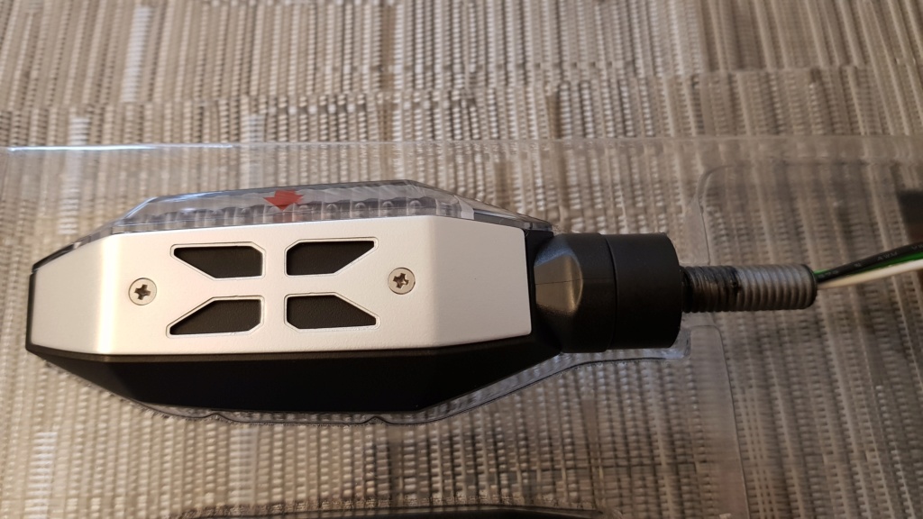

Voici qque photo des 2 packs ainsi que la notice de montage, plutôt bien fait. En concession, il doivent pas se prendre la tête... Suspect
Clignotant Avant:
- Le packaging est très soigné, le produit respire la solidité.
Présentions clignotant "Yamaha Led +" conçu par "GK Design" Front_11
Présentions clignotant "Yamaha Led +" conçu par "GK Design" Front_10
Présentions clignotant "Yamaha Led +" conçu par "GK Design" Front_13
Présentions clignotant "Yamaha Led +" conçu par "GK Design" Front_14

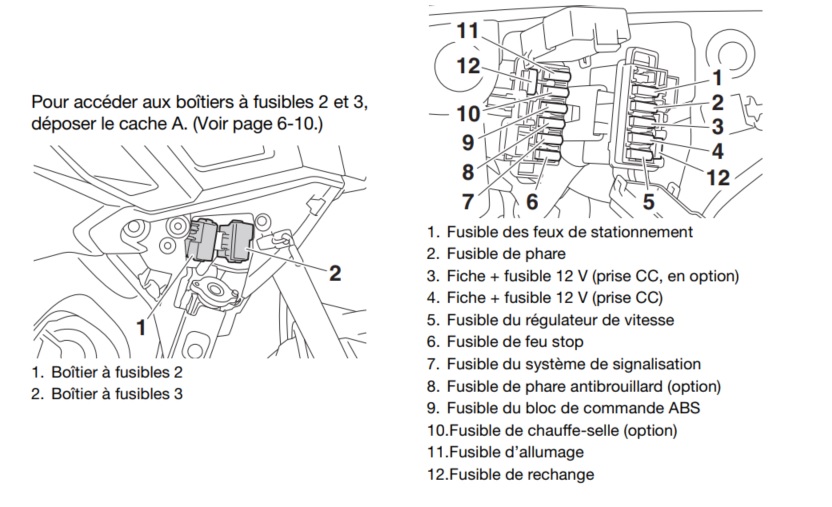

Les Feux de jour pour les clignotants Av doivent être branché sur le fils "Bleu/Rouge" de la moto. Ce fils délivre du +12v après contact et est protégé par le fusible "14" (Brake Light Fuse). 82 > Contacteur commodo et 83 > Klaxon.
Présentions clignotant "Yamaha Led +" conçu par "GK Design" Cablag10
Sauf erreur de ma part, ce fusible est le "6" de la boite a fusible "2".
Présentions clignotant "Yamaha Led +" conçu par "GK Design" Boite_10

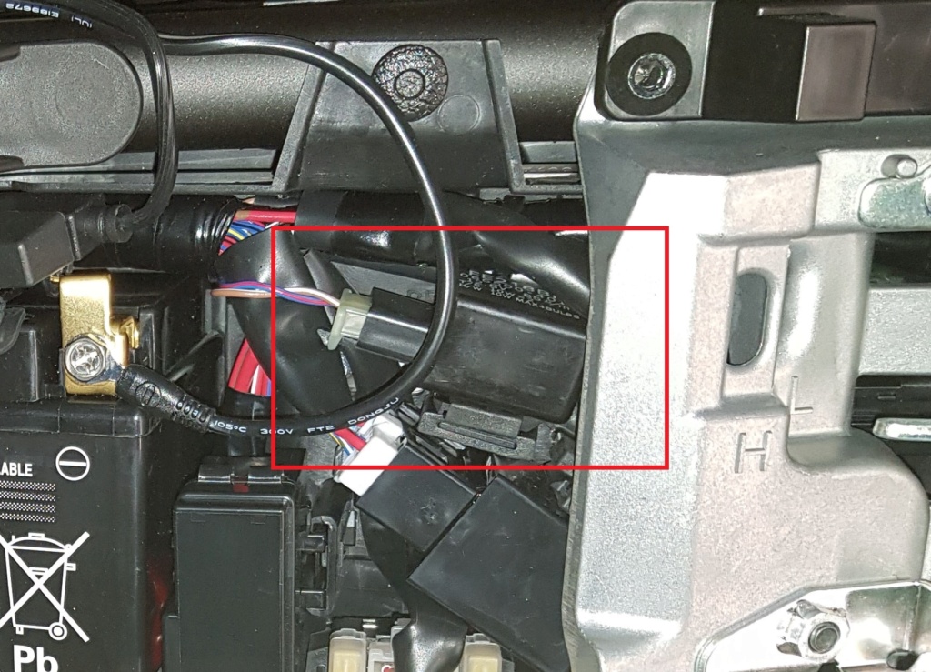

- On démonte tous les carénage comme pour l'installation d'une grille radiateur.
- Sur le coté gauche de la moto, il y a 3 connecteurs. Celui qui nous intéresse est celui du milieu (connecteur du Klaxon - entouré en rouge).
Présentions clignotant "Yamaha Led +" conçu par "GK Design" Connec10
Présentions clignotant "Yamaha Led +" conçu par "GK Design" 20200617

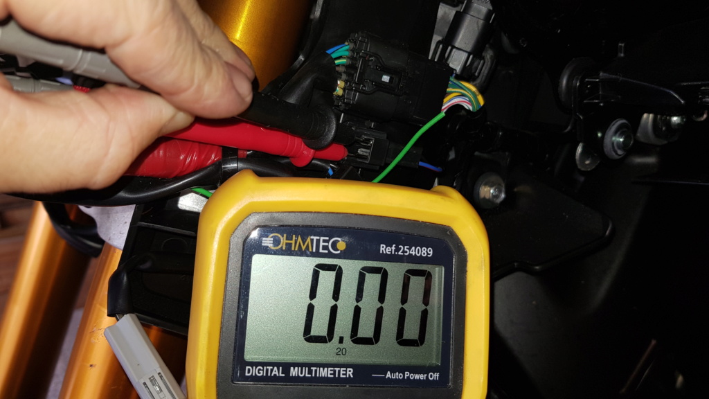

- Petite vérification au multimètre
Contact OFF
Présentions clignotant "Yamaha Led +" conçu par "GK Design" 20200611
Contact ON
Présentions clignotant "Yamaha Led +" conçu par "GK Design" 20200612

Pour finir, j'ai oublié de parler de la centrale clignotant.
Je n'ai pas utilisé les résistances fournies avec les clignotants, je trouvais que cela prenait trop de place et puis il existe maintenant des relais de centrale prévenu pour cela.
Cependant, je me suis confronté a un problème auquel je ne m'attendais pas....
Pour infos, la centrale clignotant se trouve sous la selle pilote au dessus de la batterie sur le Tracer 900 GT 2019.
Présentions clignotant "Yamaha Led +" conçu par "GK Design" Centra10
Dans un 1er temps, j'ai cherché et commandé une centrale sur Aliexpress a 2,5€. A la lecture des commentaires, ce relais remplissait parfaitement ses fonctions. Ali et covid oblige, reçu en 2 mois.
Présentions clignotant "Yamaha Led +" conçu par "GK Design" H35762b2ea53f499186c62407d007a61b4
Dans un 1er temps, je monte donc ce relais avec mes clignotants Led Av (sans résistance) et laisse ceux d'origine a l'arrière. Tous fonctionne parfaitement "Warning et Cligno".
Dans un 2eme temps, je monte mes clignotants Led Arrière et là... Suspect  Bizarre la centrale ne fonctionne pas en mode clignotant Droite ou Gauche mais fonctionne parfaitement en Mode Warning  Sad
Par manque de temps et surtout afin de pouvoir rouler, j'ai cherché une autre centrale mais cette fois en magasin. Pas du tous, le même prix... Mad
Donc centrale trouvé chez "Speedway" C'est une Bihr a 21,10€ en promo en ce moment.
Présentions clignotant "Yamaha Led +" conçu par "GK Design" 4fb56e192206441f92eb7e4a0e4003b5
Pose de cette nouvelle centrale et là les 4 clignotants LED sans résistance fonctionne parfaitement en mode Warning et mode gauche ou Droite.  cheers
Morale de l'histoire, il faut savoir mettre parfois un peux plus d'argent dans de bon produit....
PS : j'ai laissé un avis sur Ali afin qu'une autre personne ne puisse pas faire la même erreur.
