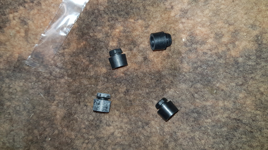

La grille est livré dans un simple emballage plastique et EvoTech fournie des patin antivibration a insérer dans des troux prévu a cette effet.

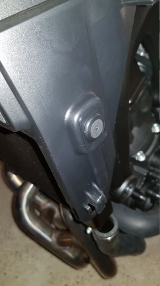

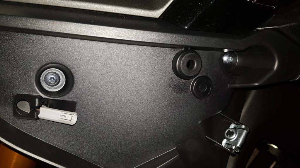

Une fois les cache retiré, il faut retirer la vis plastique, Cette vis se retire un effectuant un quart de tour et en trirant sur son centre, le tous vient sans difficulté.
Grille protection radiateur - Page 7 20200276
Puis on dévisse, les 2 vis en alu du dessus et le clip platisque. Cela va nous permettre d'écarter le support plastique des caches latéraux.
Pour le clip plastique, il suffit d'appuyer au centre pour le déverrouiller pour le retirer

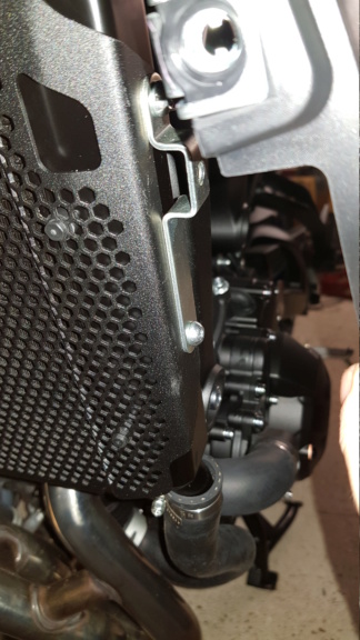

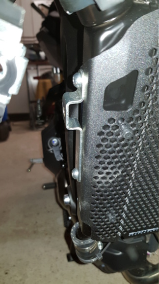

Les supports sont libre et nous avons accès au patte de fixation sur le radiateur qu'il suffit de dévisser puis d'insérer la grille de radiateur.
Grille protection radiateur - Page 7 20200279Grille protection radiateur - Page 7 20200278
Le remontage se fait dans le sens inverse  cheers

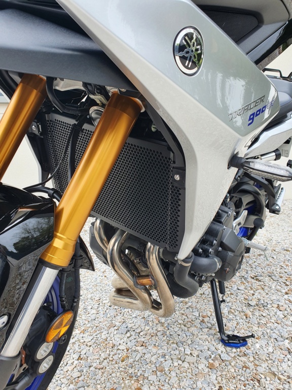

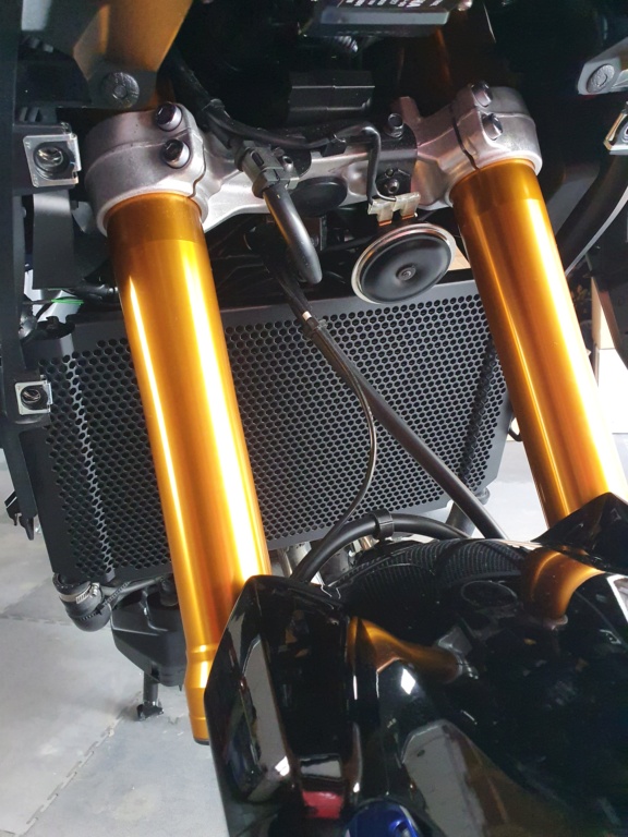

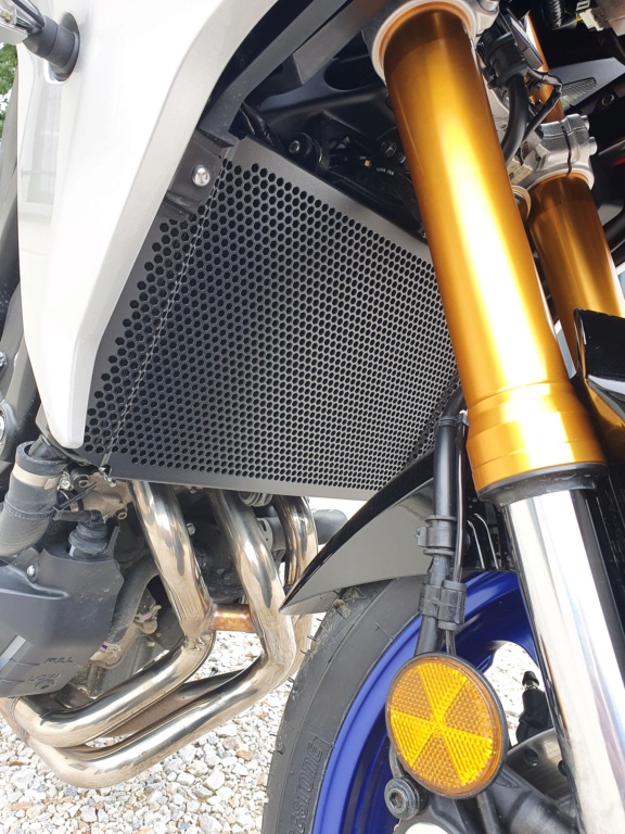

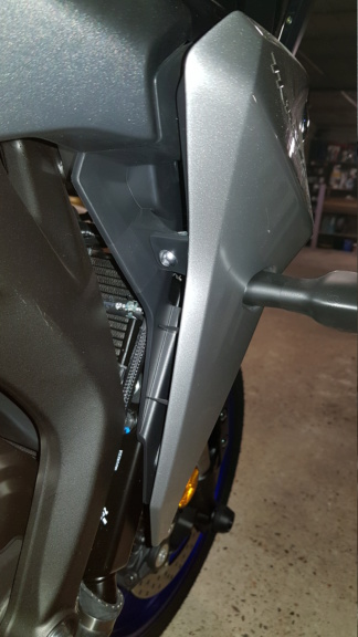

Et voici le résultat, la grille rend très bien et fini très bien les lignes de la moto. Grille protection radiateur - Page 7 4159379539

Oui, merci Platoom pour ton tuto  qui m'a permis de me lancer sans appréhension Wink
Montage, cet aprèm d'une grille commandée sur Ali (la même que mentionnée plus haut). Livraison Nikel, qualité apparente, mousse adhésive pour les vibration, belle finition...a voir dans le temps maintenant?
Mais pour le prix, le résultat est vraiment pas mal et ça protègera toujours mieux le radiateur que s'il n'y avait rien Wink
Grille protection radiateur - Page 7 20200922
Grille protection radiateur - Page 7 20200924
Grille protection radiateur - Page 7 20200923
