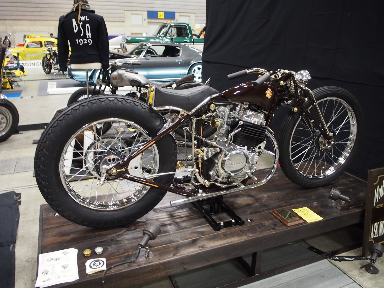

Purée j'ai horreur de cette mode
Bousiller des machines qui commencent a se faire rare, quel idée .
Quand on sait que seulement 1 projet sur 10 aboutit ça fait 9 machines dont le cadre a été irrémédiablement détruit.
Et pour celles qui sont terminée le résultat et la finition sont bien souvent déplorable.
Il suffit de taper "cafe racer" sur LBC pour visualiser le massacre.
Alors envisager un tel projet pour une moto tel que la Spectre fabriquée uniquement en 1982 et 1983 et qui n'a jamais été importée en France, relève de l’inconscience et même d'un manque notoire de neurones.
En effet le cadre étant prévu pour un style "légèrement custom", trafiquée de la sorte, cette machine sera plus que dangereuse.
Non le challenge justement c'est de la refaire au plus prés de l'origine, je préfère de loin passer un temps fou a chercher les pièces que de jouer de la scie a métaux sur le cadre.

Oh t'en fait pas j'ai vu bien pire que ça comme base de départ.
Dans ton exemple ce que j'adore c'est qu'au moins la suz est restée, enfin a été remise d'origine et ça c’est bien
La rénovation d'une moto d'un certaine age on a pas le choix, on suis tous le même schéma : Tu démonte et tu refais tout....

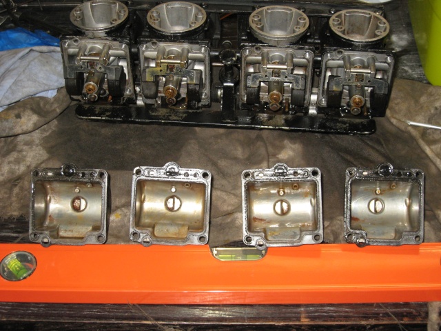

Les carbus pour lesquels j'ai passé un temps fou :
Le dernier est presque fini de nettoyer il a encore besoin d'un peu de bac a US.
Rien que le petit gicleur a coté m'a demandé près de 3h pour l'extraire, il est plaqué au fond d'un trou et la la tête de vis était abimée
Les kits de réfection des carburateurs sont arrivés y'a plus qu'a remonter, les assembler et les repeindre.

El Mancho a écrit:Purée j'ai horreur de cette mode
Je suis entièrement d'accord avec toi et ne comprends pas cette mode du CafRa , alors que ces veilles bécanes ont un charme et un ergonomie indéniables ; il n'y a que les freins et la souplesse du cadre berceau qui font un gros contraste avec les productions contemporaines dont la tenue de route est bien meilleure.
Merci de nous faire partager cette restauration détaillée d'une machine si rare
