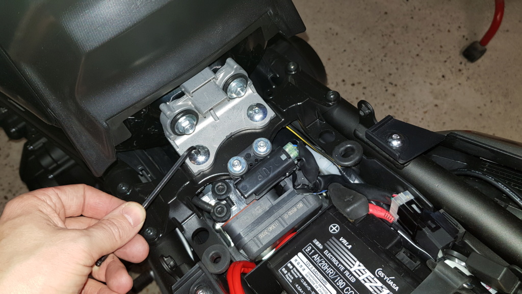

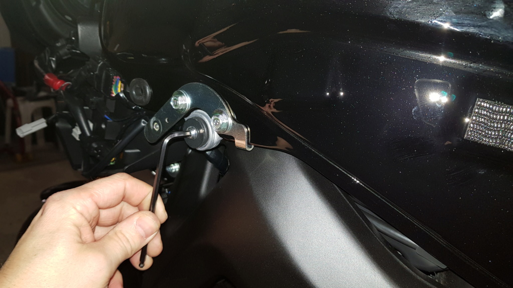

J'ai aussi franchis le pas et j'ai installé le Scottoiler VSystem avec le Scorpion Dual Injector.

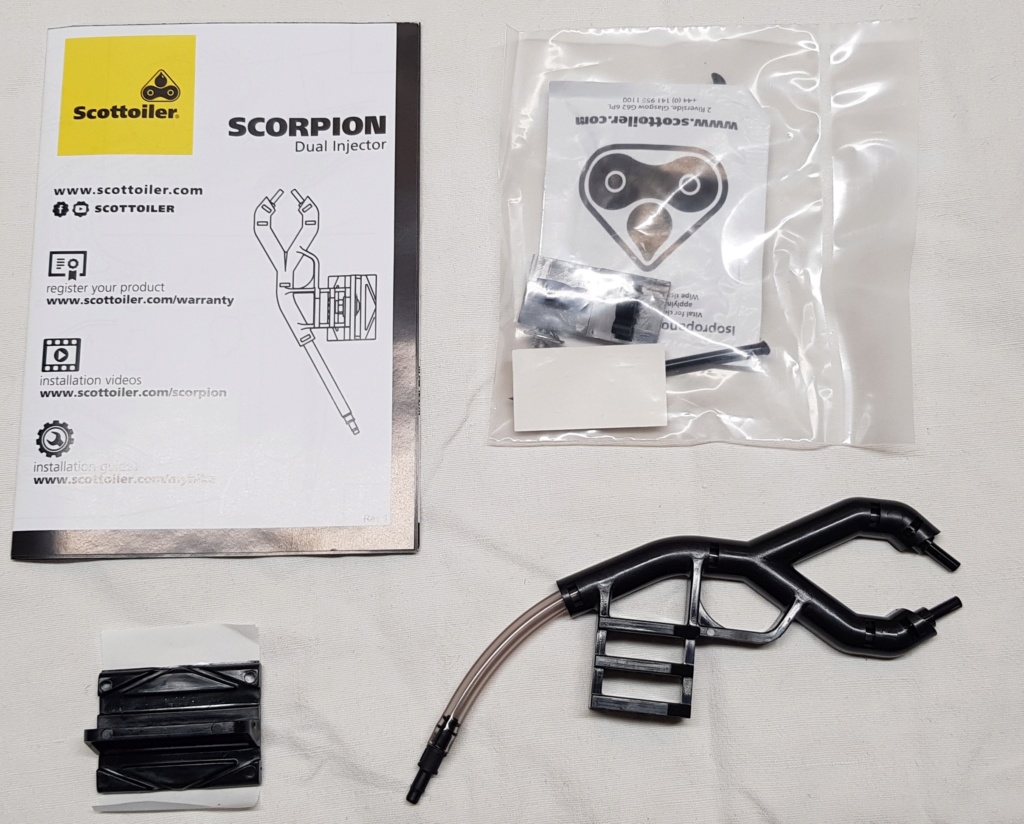

Voici le contenu de chaque boite. Il a vraiment tous pour mettre en place le system. Le pack est vraiment bien conçu.

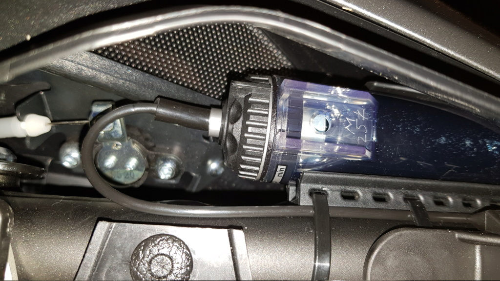

Coté montage, il a pas mal de place sur le tracer 900, j'ai donc mis la réserve d'huile entre le cadre et le carénage gauche sous la selle pilote.
Pour ce qui est du Scorpion Dual Injector, il suffit de raccourcir la patte et le support qui se colle pour l'adapter a la forme du bras oscillant. Puis de le coller de façon a se que chaque pointe touche la couronne arrière.

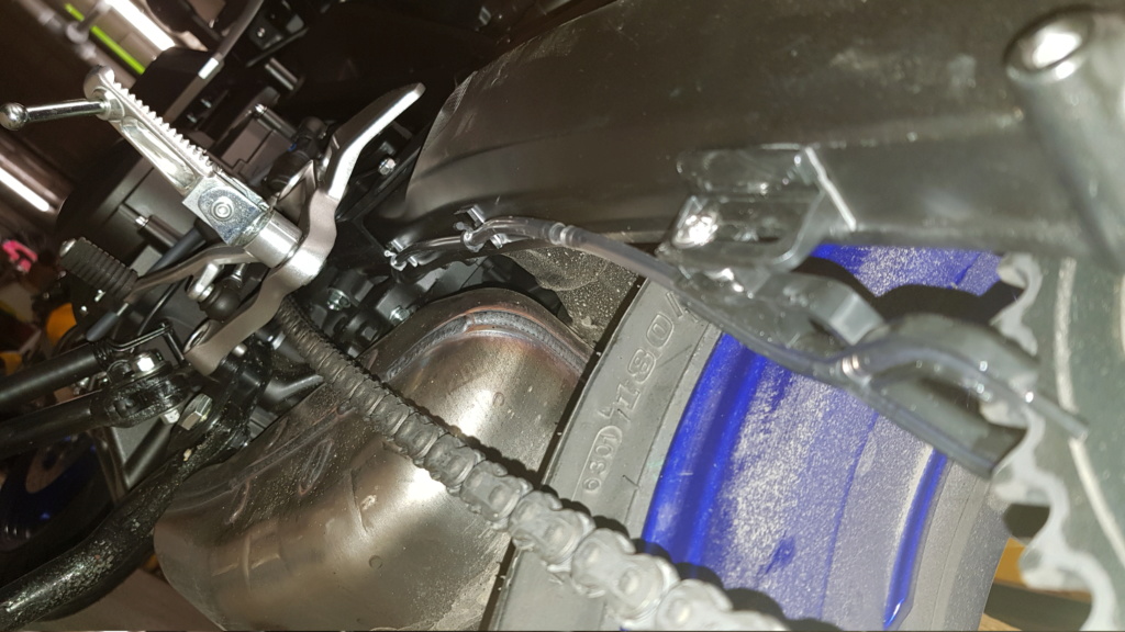

Il n'a plus qu'a faire passer le tuyau le long du cadre et d'y coller qque attache pour le guider.
On passe le tuyau derrière la patte de maintient de la précharge de l’amortisseur.
Puis on colle les guides sur le cadre et le bras oscillant et on raccorde le dual injector

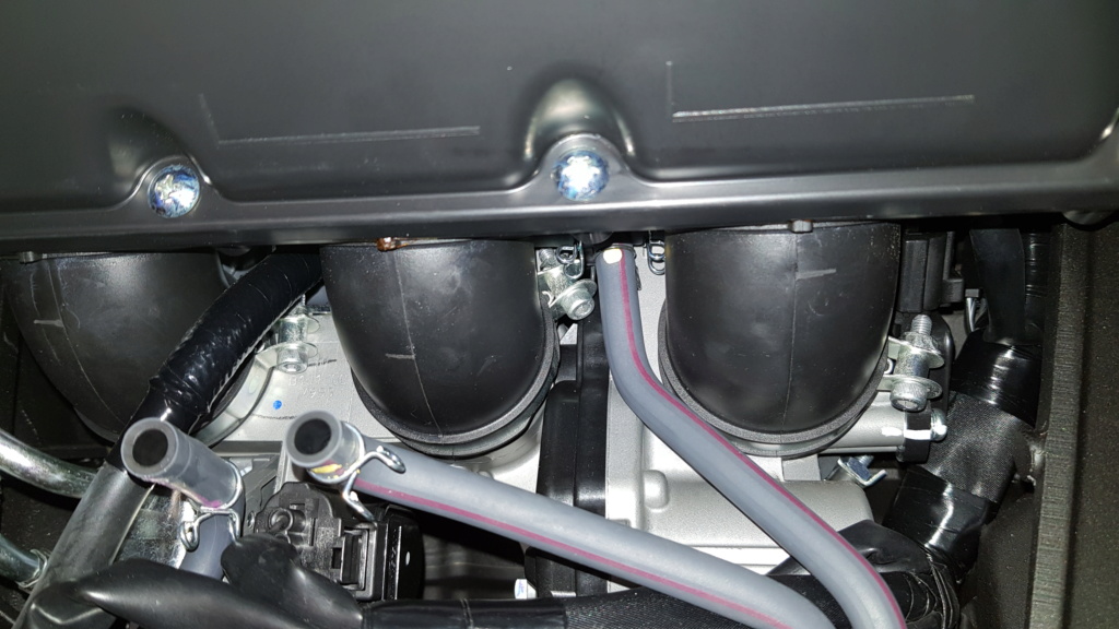

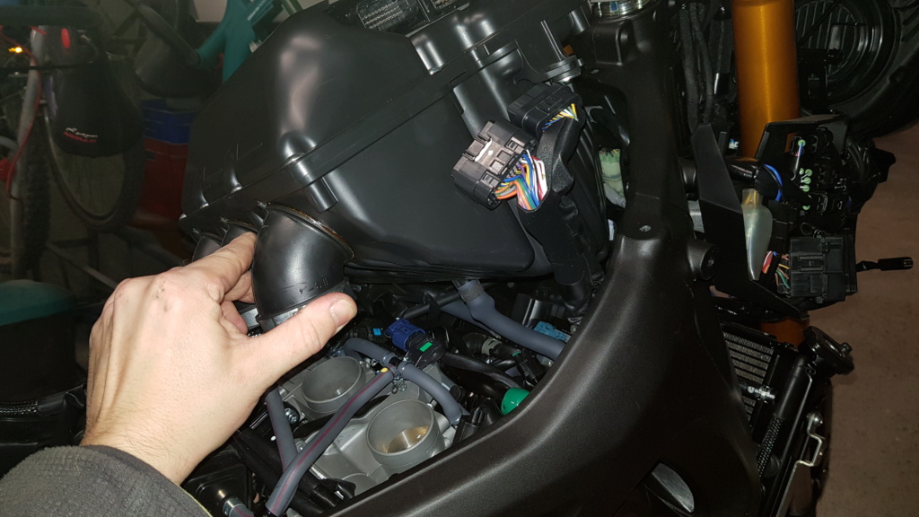

Il faut maintenant raccorder le Sccotoiler VSystem a la dépression moteur. C'est a dire sur l'embout qui sert a faire la synchro des corps d'injecteur.

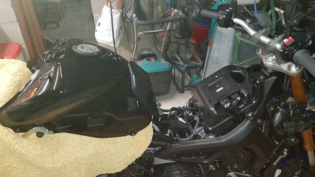

Pour faciliter l'installation, j'ai retiré le réservoir et la boite a air.

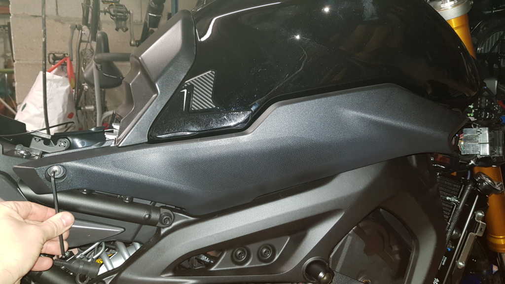

- On démonte tous les carénage comme pour l'installation d'une grille radiateur.

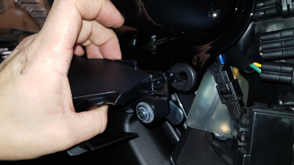

- On retire les carénage sous le réservoir. Il a une vis au niveau de la selle et un ergot clippé coté guidon. Il n'y a plus qu'a tiré délicatement pour enlever le scratch et basculer vers l'arrière pour retirer le dernier ergot.
- Pour le réservoir, il y 2 vis sur chaque coté et 2 vis sous la selle.
- On lève le réservoir et on retire les 2 durites et la prise de la pompe a essence. Il n'a plus qu'a soulever le réservoir et plus faire faire un demi tour sur la droite pour le poser sur la boucle Arrière. De cette manière pas besoin de retirer la durite d'essence, celle-ci est assez longue. Je pense même qu'il est possible de ne pas retirer le câble de la pompe a essence si on le libert du clips et ce dans le but de faire la synchro du corps d'injecteur plus facilement.
- On débranche le calculateur et on dévisse les 3 grosses visse la boite a air et les collier au niveau du corps d'injecteur.
- On retire le capuchon du corps d'injecteur N°1 et on met en place le tuyau de pression fourni que l'on fait parcourir jusqu'au scottoiler que l'on raccorde.
- Plus qu'a remonter le tous. Pour ma part, cela m'a permis de bien prendre en main la conception de la moto et de me familiariser avec la partie mécanique pour les futurs entretien. Je dis bravo yamaha car tous est bien étudié.

Bon tuto
Par contre tu a mis le reservoir trop a l'horizontal, a peine un peu vidé qu'il va se désamorcer, tu ne pourras pas l'utiliser en entier
Il faut le placer le plus a la vertical possible

moi sur un tube de la boucle, mais à 45°, reservoir utilisable quasi à 100%

J'ai mis la réserve comme Platoom78, côté gauche entre le carénage et la batterie, mais pas attaché, sinon, plus d'accès aux réglages. Me reste à trouver un truc pour le caler comme il faut.
