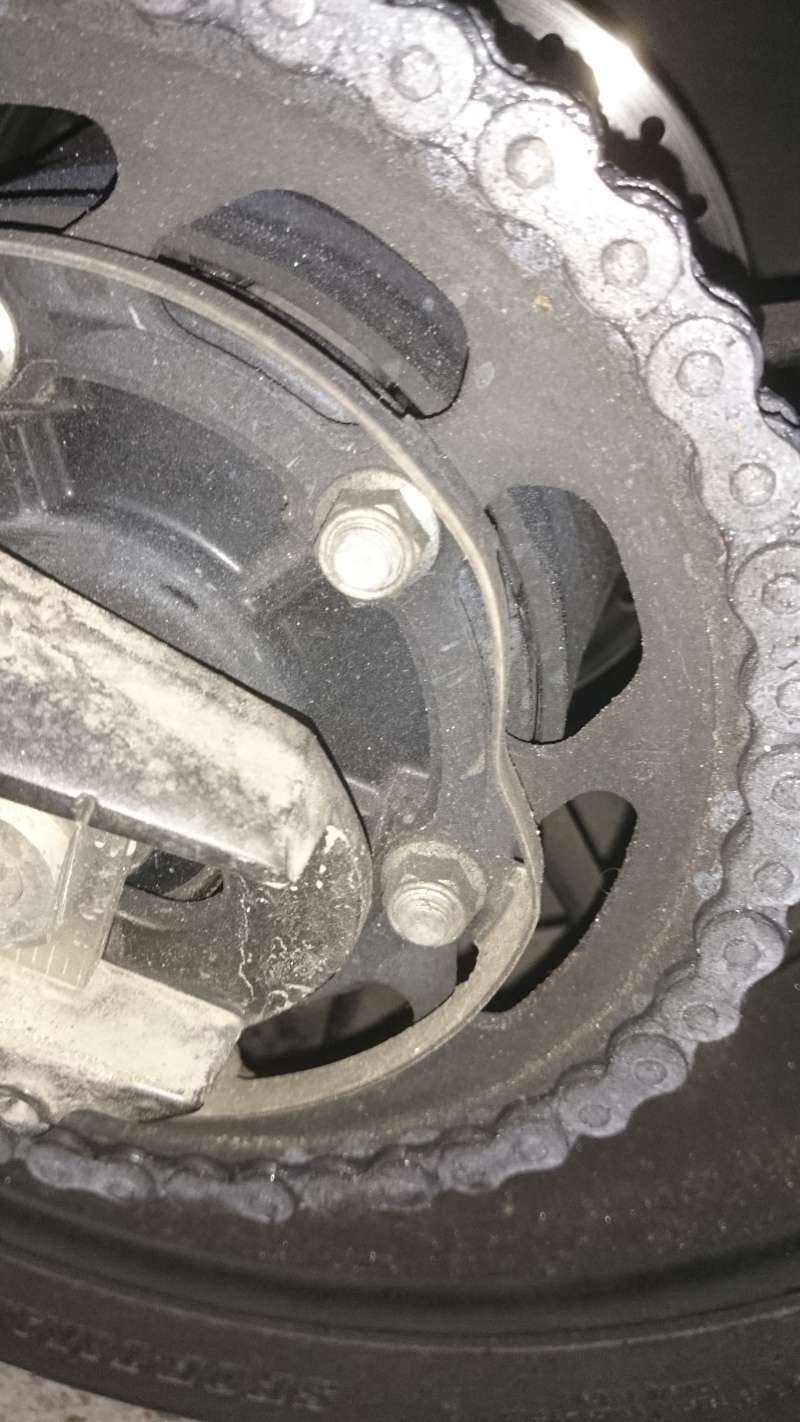

Bonjour
Selon vous le métal du support 1 est abimé une raison particulière?
Cela a t'il une incidence ?
Support 1 roue arrière Dsc_0111

A Changer en garantie,c'e n'est pas possible que ca soit toi qui ai fait ca Sad

Franchement aucune idée de comment cela a pu se faire? La pièce coute 17.50€ ça va.

bah Mr boserman tu na pas le souvenir d'avoir reculer ta moto dans quelque chose ???? sa arrive
Sa doit etre juste un guide si la moto déraille il me semble mais si il est changer ou redrésser c'est que mieux

Message par ph1prevot Ven 6 Mar 2015 - 18:20
Cette couronne en tôle sert à empêcher la chaîne de venir se coincer entre le moyeu de roue et le bras oscillant en cas de déraillement, afin d'éviter un blocage de roue aux conséquences potentiellement fâcheuses Embarassed
Le "poc" qu'a pris ta pièce est certes inesthétique, mais il ne l'empêche par de remplir sa fonction. Quant à sa prise en garantie, ça va dépendre des relations que tu entretiens avec ton conc.

ph1prevot a écrit:Cette couronne en tôle sert à empêcher la chaîne de venir se coincer entre le moyeu de roue et le bras oscillant en cas de déraillement, afin d'éviter un blocage de roue aux conséquences potentiellement fâcheuses Embarassed
en gros c'est cu que j'ai voulu dire mais pas aussi bien Crying or Very sad mais sa se redresse très bien

Message par Bozerman Ven 6 Mar 2015 - 18:22
Merci infiniment pour ta réponse ph1prevot :>
Mise à part le coté esthétique pas de soucis.
Je verrai bien avec lui j'ai une bonne entente.

Message par Ipsos02 Ven 6 Mar 2015 - 20:10
En tous cas c'est pas arrivé tout seul, regarde bien sur la piece a l'endroit exact de l'impact qui a provoqué la déformation, tu a peut tire une trace qui te donnera une information. Il n'est pas à exclure la posibilite d'une projection de pierre par la roue avant.

Message par freineurfou Mer 11 Mar 2015 - 8:09
Bozerman a écrit:Bonjour
c est rien du tout .. sur la mienne je les ais tous tordu pour faire passer une bloque disque type cadena dedans .. vu que cote disque c est impossible !!
a la base j avais penser que c etait pour proteger le moyeux des progection de graisse

Message par Animal Smith Mer 11 Mar 2015 - 10:05
A la base les projections centrifugent du centre vers l'extérieur de la roue...pas de risque donc de ce côté ci.
Bonne idée pour l'antivol mais ça me ferait quand même mal d'avoir à déformer si visiblement cette machine Sad
Maintenant tu préfères ne pas te la faire piquer et ça se comprend tout autant. Very Happy

Message par freineurfou Sam 14 Mar 2015 - 8:38
ah oui c est pas faux ce que tu dis sur les progections de graisse !!!

Message par Bozerman Sam 14 Mar 2015 - 10:27
Tout à fait elle etait cracra car elle roule par tout temps sauf verglas. J'ai fait un nettoyage de printemps et là nickel de chez nickel ça fait du bien.
Un U si mais il passe dans la roue et repose sur le sol donc il ne touche pas le support.

Message par sevy Sam 14 Mar 2015 - 10:31
Bozerman a écrit:Tout à fait elle etait cracra car elle roule par tout temps sauf verglas. J'ai fait un nettoyage de printemps et là nickel de chez nickel ça fait du bien.
en tout cas ca ete forcer avec une barre ou alors c est E.T qui a voulu te la voler Laughing

Message par Bozerman Sam 14 Mar 2015 - 10:33
Choc contre, cailloux, sais pas mais bon c'est pas grave , mais le mystère est là.

Message par Ul'Team Bike #121 Sam 14 Mar 2015 - 10:50
Il n'y a pas eu un changement de pneu sur ta MT ?
Peut être que ors de la manipulation de la roue la pièce a tapé quelque part.

Message par maxya Sam 14 Mar 2015 - 10:55
Peut-être quelqu'un a t-il tapé sur cette couronne pour détendre la chaine (un cou sec avec un outil genre marteau caoutchouc ?)
