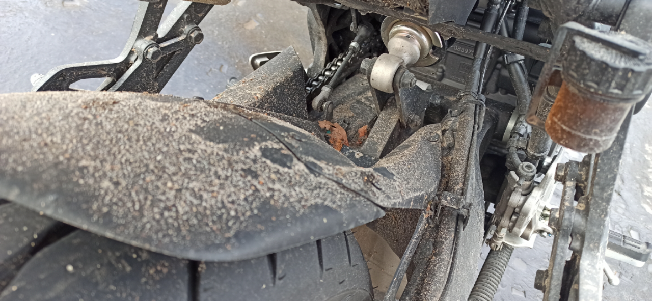

Message par Tuonono Jeu 23 Nov 2023 - 11:25
Slt,
Semaine dernière, pluie, pluie, pluie et repluie en RP...
Déjà que le garde boue arrière d'origine protégeait pas terrible, j'ajout du garde boue supplémentaire n'y change pas vraiment :
extension garde boue arrière 1700733973483
extension garde boue arrière 1700733973514
Est ce qu'il y a intérêt à ajouter la bavette pour protéger la biellette AR??
