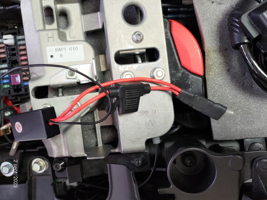

du coup je me suis prémuni sur la base du conseil de notre ami OLIVIER.....
commandé, recu, monté, testé..........nickel
https://www.aliexpress.us/item/3256805132523111.html
installation super propre avec modif
la prise d'origine du système est sur la base d'un "faux fusible" au standard micro fusible et les sorties fils sont vers le haut (vers le fond de selle)
donc :
1) j'ai mis un fusible au standard mini fusible (standard sur les MT09) en court jus aux borne de la batterie pour me servir de nouvelle prise au système
2) j'ai percé latéralement ce fusible de 2 trous diamètre 1.5mm en partie haute du fusible et passé au travers 2 fils souples (les 2 sorties fils sont maintenant sur le coté, bien mieux pour refermer le couvercle en plastique transparent sur ce bloc fusible de mon vélo......
puis soudure a l'étain des fils cuivre sur les parties (plastique et métal) qui traversent le "fusible" devenue "prise"
3 ) j' ai coupé les 2 fils de la prise d'origine du système et je l'ai remplacé par ma nouvelle "prise" ( fusible au standard mini fusible court circuité avec 2 fils soudés latéralement (avec un anneau de gaine thermo de diamètre 14mm de mémoire pour isoler de tout faux contact au au niveau de des 2 points de soudure fils traversants, (chaterton noir si on n'a pas de gaine thermo de 14mm
4) bonne implantation du système sous la selle, définition du parcours fils idéal, mise a longueur des fils et raccordement a ma nouvelle "prise" et ses 2 fils (pas de "polarité" a respecter sur ces 2 fils +) par soudure étain et gaine thermo........
5) l'info en or car quasiment introuvable, (j'ai ramé pour l'avoir........je l'ai lu sur un commentaire client sur un des nombreux revendeurs sur tonton ALI):
il faut mettre le système en mode automatique pour l'anti bike jacking ......hors il est livré d'origine en mode manuel (moins pratique et non anti bike jacking)
"pour passer de l'automatique au manuel, il faut maintenir le bouton enfoncé pendant 5 secondes et vice versa."
et, comme d'hab........on dit , Merci qui?

Je l'ai installé depuis une quinzaine de jours, ça fonctionne nickel, comme tu le dis en mode auto anti car jacking. Au bour de 30 s la moto coupe. tu rapproches la télécommande, tu entends la pompe à essence qui se remet en route.ZEBRAZOMA a écrit:pour rappel le 26/08 papy (70 ans) s'est pris une balle dans la jambe car il ne voulait pas laisser sa BM 1250 GS aux "bestioles" des cités, bilan:

J'ai préféré connecter le module par dessous la boite à fusible, ça fait que quand tu l'ouvres tu vois rien qui cloche. J'ai coupé le fil de sortie fusible et je l'ai relié au boitier avec des cosses que j'ai soudé sur la prise du module (le tout bien isolé bien entendu). un côté mâle et un côté femelle, pour pouvoir relier les deux fils au cas ou le boitier tombe en rade.
Bien planqué proprement sous la selle, ni vu ni connu.
J'èspere que tu pourras avoir le même code sur les deux modules, ce serait super.

Mauvaise surprise ce matin, je tombe en rade au bout des 30 secondes 3 fois dessuite pourtant j'avais la télécommande en mode auto bien dans la poche. En appuyant à chaque fois sur la télécommande ça repartait. Je n'ai plus eu de problèmes après, même après avoir fait mes 3 arrêts (Leroy Merlin, pharmacie etc...
Je regarde donc cet après-midi, voir si la pile est encore bonne, bref tout est bon. Je teste à l'arrêt, le moteur coupe bien à 30 secondes, télécommande bien planquée comme la marmote son chocolat dans le papier alu
et loin de moi. J'ai machinalement coupé le contact et l'ai remis dans la foulée, eh bien, mauvaise surprise, la moto redémarre pour un cycle de 30 s. En fait le bidule ne reste pas en position anti démarrage. Je précise que je suis en mode anti car jacking.
J'aimerai que ceux qui l'ont installé fassent l'éssai voir si c'est pareil. Si c'est ça, c'est pas vraiment top.

Je déconseille l'installation de ce truc, j'ai eu des problèmes de déconnexion et de reconnexion après 2 à 3 secondes, 3 ou 4 fois en 10 km . J'ai tout débranché. Si ça arrive quand on double ou en plein virage, pas top du tout. Pour moi c'est pas fiable.

Laurent13 a écrit:Je déconseille l'installation de ce truc, j'ai eu des problèmes de déconnexion et de reconnexion après 2 à 3 secondes, 3 ou 4 fois en 10 km . J'ai tout débranché. Si ça arrive quand on double ou en plein virage, pas top du tout. Pour moi c'est pas fiable.
Idem, je genre de coupe contact ne me rassure pas du tout !
C'est pour ça que j'avais conseillé un interrupteur de sécurité permettant de shunter le système, au moins le temps de valider le truc.
Je pense pas que le système soit mauvais mais plutôt qu'il est sensible aux perturbations radio.
Il faudrait que la distance émetteur/récepteur soit la plus courte possible, genre le dispositif sous la selle conducteur et le badge dans la poche du pantalon.
