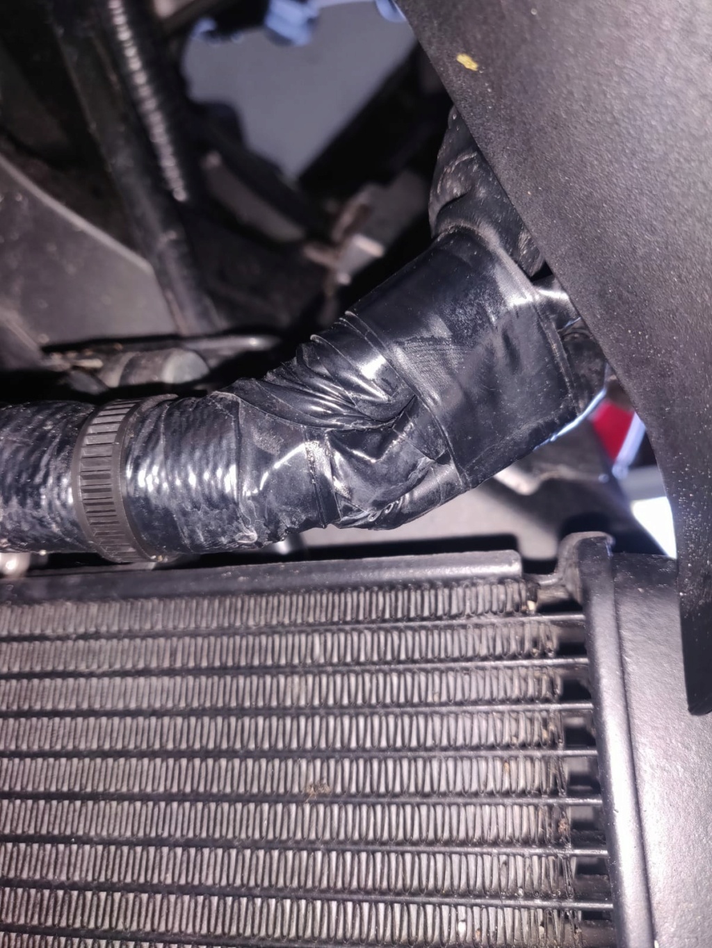

Je viens d'acquérir (hier) un joli tracer 9 GT de 2021. Je dois encore attendre 2 mois pour avoir mes 2 ans et pouvoir la conduire, mais elle est déjà au garage Very Happy
Je lui ai fait un nettoyage suite à la route sous la pluie d'hier. Je l'ai rangée sur un carton pour vérifier que tout était OK, et je suis retourné la voir tout à l'heure avec une petite goutte à l'avant de la moto.
Quelqu'un a déjà rencontré ce problème ou aurait une idée d'où ça pourrait provenir ? Huile ? Autre ?

Et quand je regarde au dessus de la goutte, c'est ça, je ne sais pas si ça peut provenir d'ici ?

J'ai re-eu des gouttes, mais pas spécialement à cause du ralenti. Ca a même pas goutté pendant que la moto tournait.
Pas de couleur particulière, ni d'odeur particulière, probablement de l'eau qui s'évacue lentement de la gaine..
La gaine en photo, on est d'accord, c'est que du câble électrique ? Ils mélangent pas de tuyaux + câbles dans une même gaine ?

Je pense que ce n'est pas bien méchant. Je dirais plutôt qu'il doit s'agir d'eau résiduelle, qu'elle vienne de la gaine en question ou d'ailleurs. Pas de souci donc.

Si ça persiste (ce qui m'étonnerait ) j'enlèverais délicatement le sctoch noir, à l'effet d'y voir ce qui se passe, si ça coule ? ou si c'est humide ?. Refaire le ruban en sctoch noir soi-même n'est pas un problème.
Ou au sèche cheveux, envoyer de l'air chaud pendant un certain temps et revenir le lendemain voir si  ça persiste.
Suis d'avis du Tazounet, accumulation d'eau possible au regard du saucissonage qui a été fait à l'aide de ruban sctoch noir....
Penser a bien vérifier le nid d'abeille du radiateur !.

souvent c'est le radiateur qui goutte parfois longtemps après. (effet de capillarité dans la grille)

Pour moi,c'est une tache de gras et pas de flotte. Il y a 2 auréoles. Mais vu la taille tu risque pas l'explosion. Moi j'essaierai de faire tourner la moto 4 ou 5 min SANS LA BOUGER. Tu reviens 1h apres et tu vois. Mais ca peut tres bien etre un peu de salete

Verrifie le serrage des colliers des durites d'eau qui vont au radiateur et pompe à eau .
Moi aussi j'avais de légère gouttes et cela provenait d'un collier mal serré,  depuis plus rien

Alors petit update, j'y suis retourné ce midi :
- toujours quelques gouttes fraîches sur l'enveloppe que j'ai mise sur le carton. Aucune odeur et semble pas gras.
- les gouttes sur le carton de la photo ont totalement séchées et plus aucune trace apparente. Donc si ça tâche pas, je pense que c'est pas de l'huile.
Je vérifierai les colliers ce soir ! Mais ça fait quand même penser à un résidu d'eau quand la moto a rouler sous la flotte + le lavage derrière.
