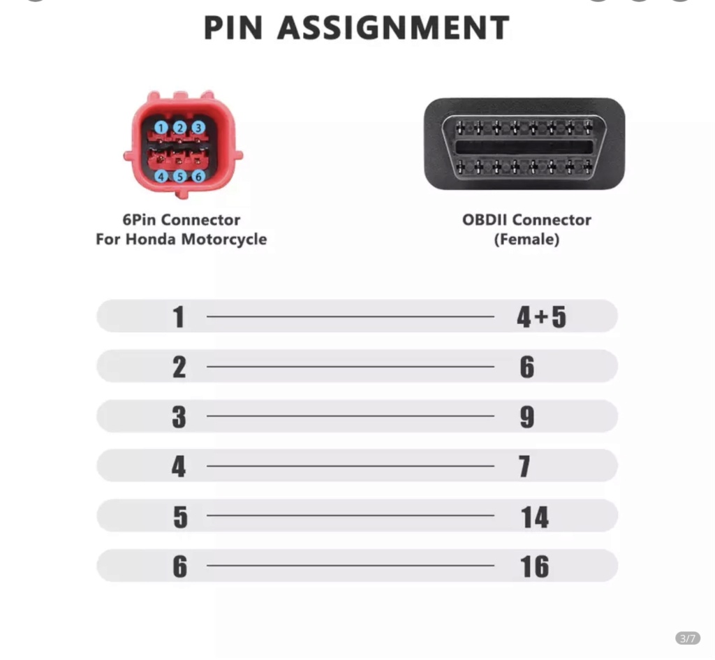

Qq'un as t il le câblage de la nouvelle prise diagnostic à 6 broches. A priori j'ai un adaptateur OBD2/Yam qui va bien, mais je voudrais m'assurer qu'il fait papa maman avec la fiche avant de pleurer que ça marche pas et que je savais pas et que le plus et qu'on m'à pas dit et patin couffin. ..

D'après les avis ce modèle marche sur les tracer9 2021.
https://fr.aliexpress.com/item/1005002495159616.html
Peut être que le vendeur a le plan.

Merci beaucoup olivier
C'est pile le modèle que j'ai. C'est déjà rassurant
Mais pas de schéma
Je vais sonner le brochage et mesurer les tension sur la fiche de la moto
Juste pour pas croiser UN CAN HIGH avec un CAN LOW
Mais pas de schéma

j'ai le meme cable a prise rouge 6 broches, et il fonctionne bien sur ma tracer GT 9 2021 j'utilise un elm327 bluetooth et l'appli android car doctorolivierzx a écrit:D'après les avis ce modèle marche sur les tracer9 2021.
Sur ali c’est ecrit pour honda, mais il fonctionne parfaitement sur la 9GT
LE SHEMA

@Fréd.
Merci pour cette information précieuse.
C'est bien le câblage Honda. La pin 9 de l'OBD est une information Honda. A priori n c pour yamaha
