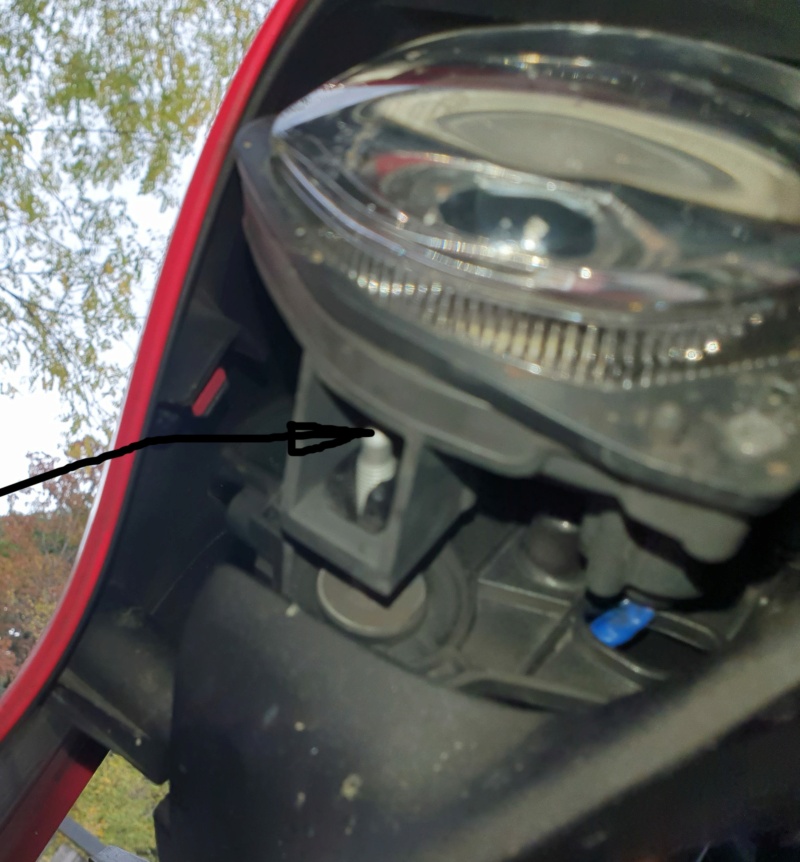

Salut
Apres un petit tour de nuit, j'ai pu constater que mon phare est réglé en mode DCA. (le premier Stuka qui passe, je le vois !!!!) (pour les plus jeunes, DCA c'est Défense Contre Avion)
J'ai regardé le manuel qui te dit que toutes les lampes sont à led, sauf la plaque et qui t'explique comment changer l'ampoule d’éclairage de plaque. Bon, pas de commentaire désagréables
Alors j'ai béquillé et je me suis tortillé comme un spaghetti trop cuit pour arriver à voir. Et c'est bien chiant. Mais on y arrive. reglage de hauteur de phare 20211110[url=https://servimg.com/view/20356598/3]reglage de hauteur de phare 20211111[/url]
Coucher sous la moto on voit une tige filetée qui rentre dans le carénage. C'est une tête hexagonale de 8. Le mieux, aprés moultes tentatives, c'est une clé à oeil Si tu visse, tu descend ton phare.
Il faut se mettre sur la droite de la moto pour acceder au phare sur la gauche, sans cela, tu ne vois absolument rien.

Salut Thycal. Merci, mais tu es sûr que c'est pour la hauteur et pas pour l'orientation horizontale la vis ??

marcus06 a écrit:Salut Thycal. Merci, mais tu es sûr que c'est pour la hauteur et pas pour l'orientation horizontale la vis ??
C'est bien pour le réglage vertical, il n'y a pas de réglage horizontal.

Message par marcus06 Dim 7 Nov 2021 - 11:49
Super. Merci pour l´info. La position etait vraiment trop chiznte. Je veux bien le lien je n´ai pad reussi q le trouver

Message par marcus06 Lun 8 Nov 2021 - 10:34
ZZOrglub, j'ai récupéré le manuel, c'est super merci beaucoup
Il y a quand même un petit écart entre la doc et la vie
reglage de hauteur de phare 2021-112reglage de hauteur de phare 2021-113
ça c'est la doc et le detail montre la vue ARRIERE, c'est à dire la tête de vis H8 dont je parlais
et ensuite il y a la dure réalité
reglage de hauteur de phare 20211112
Là, à part faire un trou dans le support du phare, il faut me dire où passer le tournefiolle.
Messages : 1145

Message par zzorglub Lun 8 Nov 2021 - 11:21
Regardes les photos de THYCAL66 plus haut, tu dois passer par la droite pour le phare gauche.

Message par marcus06 Lun 8 Nov 2021 - 12:49
J´ai regarde mais par l´interieur tu es sur le cote de la tige filete dt .sur la mienne en tous cas.il n´y a pas d´emprunte cruci.
Et je ne comprend pas comment on pourrai avoir une action avec un tournevis en etant perpendiculaire a l´axe concerne

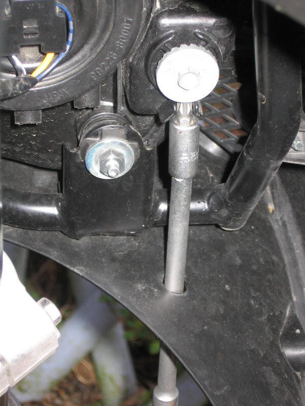

Message par YOT63 Mer 1 Déc 2021 - 13:40
Bonjour
 les tétes de vis de réglage des phares sont accessibles par l' arriére en passant avec une clef en T et plusieurs rallonges par l' aeration du carénage...douille de 8 et...un peu d' agilité , calme et patiente...je viens de régler plus haut le droit (code) pour essayer si mieux mais pour moi la longueur de faisceau est trop courte et dangereuse...en plein phares de route ça me parait plus convenable...j' envisage de monter des  additionnels ...je pense type "antibrouillards" car pour moi c' est en code trop insuffisant...Je déplore (en restant poli) que Yamaha tire tout à l' économie avec ces 2 petits leds....j 'ai toujours roulé avec des motos ayant de vraies optiques de phares et méme avec nos vieux H4 c' était mieux...

Message par marcus06 Jeu 2 Déc 2021 - 15:19
Merci Thycal,
le systeme de renvoi d'angle est effectivement connu.
Ce que je voulais dire, c'est que DANS LE CAS PRESENT du T9, il n'y a pas de renvoi d'angle
Merci de ta réponse

Message par marcus06 Jeu 2 Déc 2021 - 15:23
YOT63 a écrit:Bonjour
Merci YOT63
en fait, par les ouïes d'aeration ou par le dessous, on est d'accord que si t'es pot avec un poulpe c'est facile, sinon tu insulte la moitie de la planeté et surtout le gros SOS jocolor queen geek de japonais qu'à pondu ça
Moi en réglant le phare à une hauteur convenable, c'est pas trop mal. Mais tu as raison, un bon vieil optique bien large ça va trés bien.
