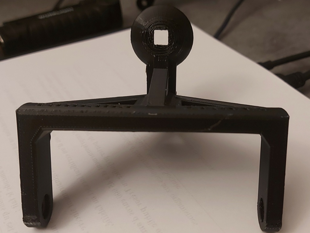

Hello,
Les tests ont repris.
J'arrive enfin sur qque chose de très bon. Cool
support de telephone pour tracer 900 GT 2019 - Page 2 20210530
support de telephone pour tracer 900 GT 2019 - Page 2 20210532
support de telephone pour tracer 900 GT 2019 - Page 2 20210531
J'ai refait qque modif sur la pièce. Je lance une impression cette aprèm après un dernier calibrage de l'imprimante et je vous montre le résultat
support de telephone pour tracer 900 GT 2019 - Page 2 Captur24

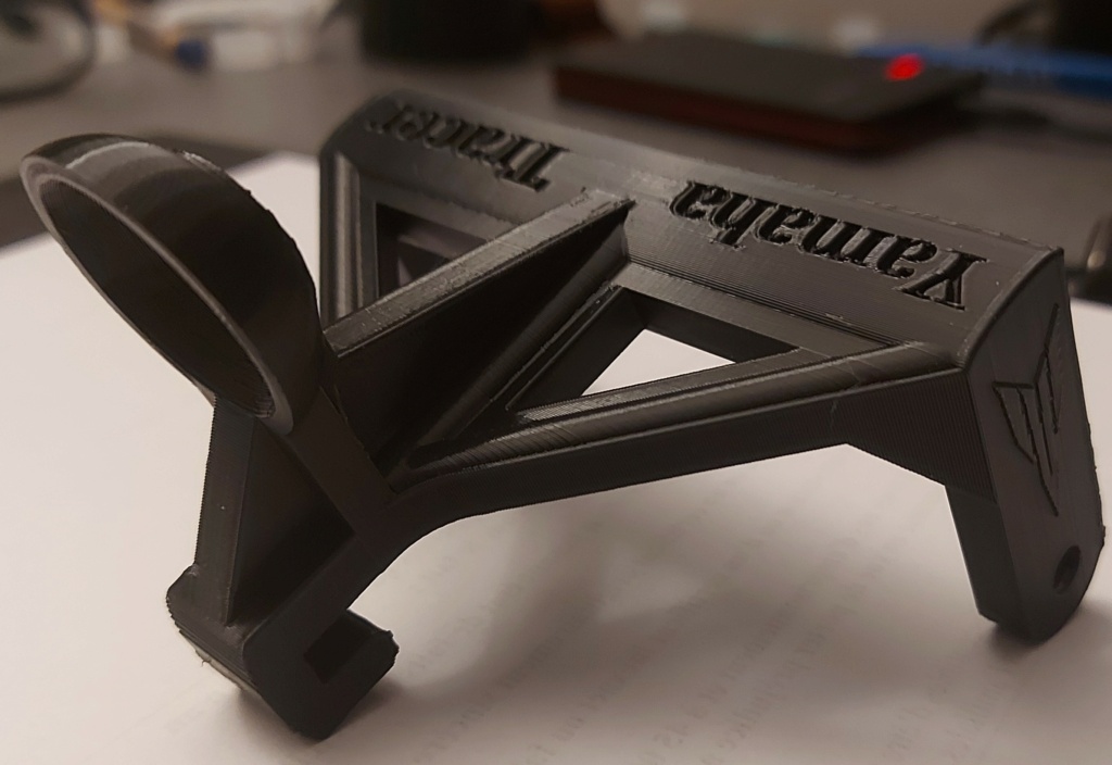

Message par Platoom78 Ven 7 Mai 2021 - 7:07

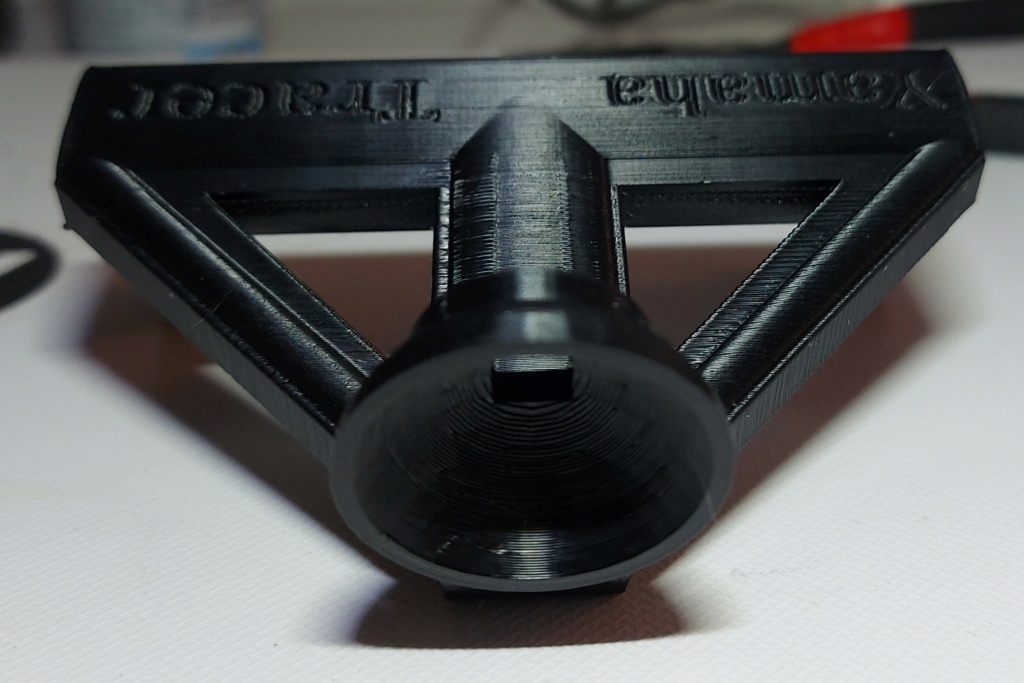

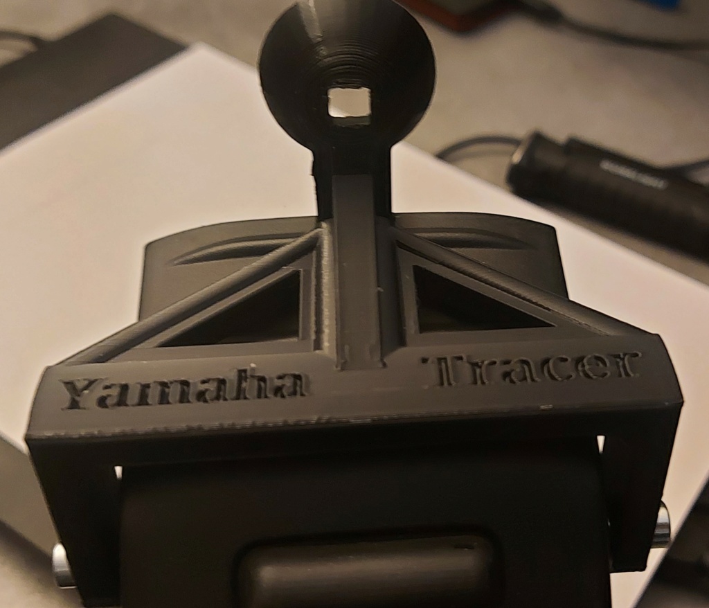

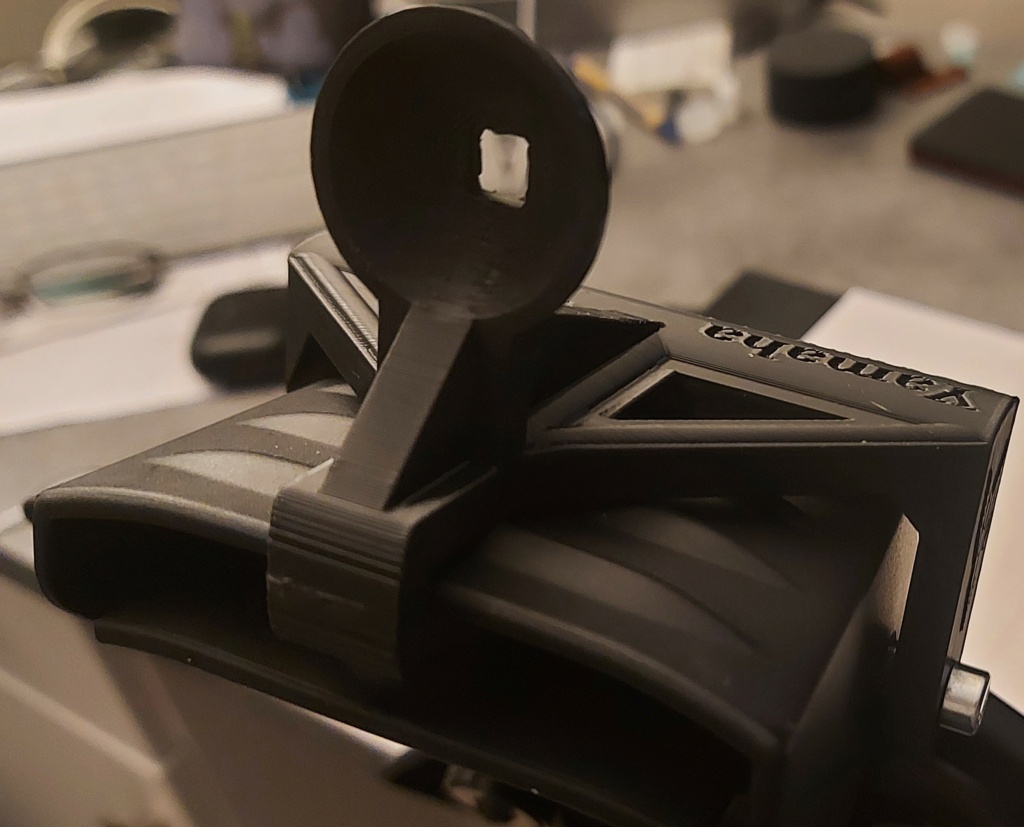

Hello tous le monde.
La version final du support.
Le support après  5h30 d'impression.  Very Happy
support de telephone pour tracer 900 GT 2019 - Page 2 20210534
support de telephone pour tracer 900 GT 2019 - Page 2 20210533
Support nettoyé des support d'impression.
support de telephone pour tracer 900 GT 2019 - Page 2 20210536
support de telephone pour tracer 900 GT 2019 - Page 2 20210535
support de telephone pour tracer 900 GT 2019 - Page 2 20210537
Monté sur le support de bulle
support de telephone pour tracer 900 GT 2019 - Page 2 20210539
support de telephone pour tracer 900 GT 2019 - Page 2 20210540
support de telephone pour tracer 900 GT 2019 - Page 2 20210538
support de telephone pour tracer 900 GT 2019 - Page 2 Sam_2216
support de telephone pour tracer 900 GT 2019 - Page 2 Sam_2215
Pour rappel Cette adaptateur est compatible avec ce genre de support téléphone > Grefay Support Téléphone de Vélo,Métal Support Smartphone de Moto Guidonavec 360° Rotation pour 4,5-7,0 pouces Smartphones Phone 11 Pro, XS Max, XR, X, 8, 7, 6S, Samsung S10 S9 S8 S7, Huawei
Pour ceux  qui serait intéressé par le produit, je l'ai mis en vente sur le boncoin (préférence d'envois via Mondial Relais pour 2,5€, j'en ai un a 2km support de telephone pour tracer 900 GT 2019 - Page 2 2459483764 ) > Support Téléphone Yamaha Tracer 900 2018-2020

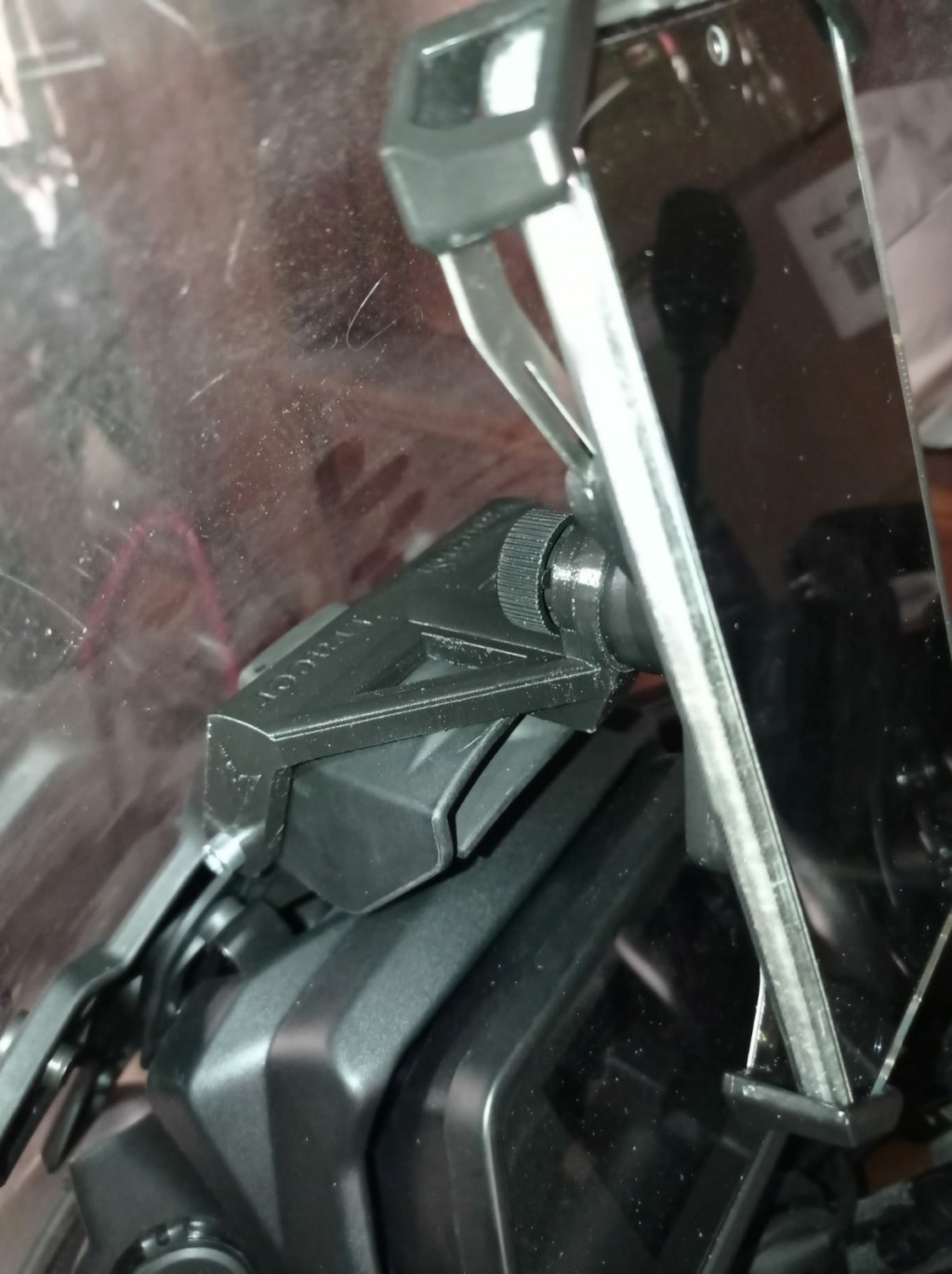

Hello...peux tu me dire comment tu as fixer les vis? as tu enlevé l'axe de la pince? comment?quel diamètre?

Message par Platoom78 Ven 7 Mai 2021 - 14:38
Hello,
Imprimé ce matin, déposé en relais colis ce midi.
Je te fais des photos ce soir pour démonter la pince Wink
Pour fixer le support, j'ai taraudé l'axe pour accueillir une vis M5x15 avec un pas de 0,8 donc percé a 4,25.

Message par madmax800cc Ven 7 Mai 2021 - 15:32
Très beau travail de conception Smile. Étant également dans l'impression 3D, je me permets juste de te faire une petite suggestion.
N'imprimerais-tu pas ta pièce en ABS ? Car certes le PLA à une bonne résistance mais il s'assouplit à partir de 50-60°C (j'ai dit assoupli, pas fusion). Je la pièce ne tiendra pas sa rigidité en cas d'exposition en plein soleil d'été.
Ayant déjà eu l'expérience avec un tout petit support de télécommande de garage pour la voiture, je parle en connaissance de cause Smile.
Bonne journée

Message par Platoom78 Ven 7 Mai 2021 - 17:10
Slt Madmax,
Rolling Eyes Arfff, j'avais pas pensé a çà.... Il est vrais que je ne laisse pas meule souvent au soleil.... et je n'ai pas assez de recul sur le PLA.
Donc, j'ai écouté tes conseilles et je viens d'effectuer l'achat une bobine de 2kg en ABS noir.
Pour Garry,
En cas de problème avec le support cette été, je m'engage a te le remplacer par un neuf en ABS. Je demanderais juste une participation pour les FDP.

Message par Platoom78 Sam 8 Mai 2021 - 7:38
Hello,
Pour démonter la pince, il faut retirer les circlips de l'axe
support de telephone pour tracer 900 GT 2019 - Page 2 20210541
Deviser les 3 vis de la pince et retirer le support inférieur.
support de telephone pour tracer 900 GT 2019 - Page 2 20210542
Le ressort sera moins en contrainte et il sera possible de sortir l'axe et de le remettre plus facilement.

Message par Platoom78 Sam 8 Mai 2021 - 18:34
Voici ce que cela donne
Bulle Position Haute :
support de telephone pour tracer 900 GT 2019 - Page 2 Photo_14
support de telephone pour tracer 900 GT 2019 - Page 2 Photo_13
Bulle basse :
support de telephone pour tracer 900 GT 2019 - Page 2 Photo_12
support de telephone pour tracer 900 GT 2019 - Page 2 Photo_11

Message par Platoom78 Jeu 27 Mai 2021 - 21:51
Bsr a tous,
Voici la version finale qui devrait passer avec toute les bulles.
support de telephone pour tracer 900 GT 2019 - Page 2 Captur48
support de telephone pour tracer 900 GT 2019 - Page 2 Photo_15
support de telephone pour tracer 900 GT 2019 - Page 2 Photo_16
J'ai avancé et abaissé le support et mis des renfort. On peut voir que le portable peut être incliné en mode horizontal vers le pilote sans toucher la bulle d'origine. Pour infos le portable sur la photo est un "Samsung A7 (76.7x164.3)"
Position basse
support de telephone pour tracer 900 GT 2019 - Page 2 Photo_18
Position Haute
support de telephone pour tracer 900 GT 2019 - Page 2 Photo_17
Je dois régler qque problème de finition au niveau de l'impression et passer au test d'impression en ABS. Je sais que plusieurs personnes sont impatiente mais je ne veux pas produire un produit de mauvaise qualité.
J'espère revenir vers vous dans qque jour (j'attend une livraison d'un caisson pour mettre l'imprimante en cloche pour l'ABS) avec de bon résultat. support de telephone pour tracer 900 GT 2019 - Page 2 2411265519

Message par Platoom78 Sam 5 Juin 2021 - 8:45
Hello every Body,
Comme disait Edison "Je n’ai pas échoué. J’ai simplement trouvé 10 000 solutions qui ne fonctionnent pas." trans Very Happy
Pour résumer, j'ai rencontrer pas mal de soucis d'impression avec l'ABS qui est très sensible au refroidissement lors de l'impression Mad
Voici les résultats que j'obtenais :
Une pièce déformé avec beaucoup de rétraction du fils au refroidissement.
support de telephone pour tracer 900 GT 2019 - Page 2 20210567
support de telephone pour tracer 900 GT 2019 - Page 2 20210568
Chose que je n'avais pas avec le PLA, voici une impression pour mon fils en PLA
support de telephone pour tracer 900 GT 2019 - Page 2 20210613support de telephone pour tracer 900 GT 2019 - Page 2 20210614support de telephone pour tracer 900 GT 2019 - Page 2 20210612
J'ai donc investi dans un caisson pour imprimante afin de stabiliser la température.
support de telephone pour tracer 900 GT 2019 - Page 2 20210610support de telephone pour tracer 900 GT 2019 - Page 2 20210611
Cela a permis de résoudre le problème de déformation de la pièce mais j'avais toujours des soucis de rétraction sur l'arrière de la pièce.
support de telephone pour tracer 900 GT 2019 - Page 2 20210615
support de telephone pour tracer 900 GT 2019 - Page 2 20210616
J'ai enfin trouvé le paramètre qui me posait ce problème et donc voici la pièce fini.
support de telephone pour tracer 900 GT 2019 - Page 2 20210618
support de telephone pour tracer 900 GT 2019 - Page 2 20210617
support de telephone pour tracer 900 GT 2019 - Page 2 20210620
support de telephone pour tracer 900 GT 2019 - Page 2 20210619
support de telephone pour tracer 900 GT 2019 - Page 2 20210621
Pour les info technique, la pièce est composé de 3 tour de périmètre, remplis a 50% avec une forme dit "Cubique" afin d'amélioré la solidité.
support de telephone pour tracer 900 GT 2019 - Page 2 Captur49
support de telephone pour tracer 900 GT 2019 - Page 2 20210622
Normalement, ce support est aussi comptable pour les modèles "Tracer 9" qui possède le même support de bulle que la tracer 900 2018-2020
Je tenais a remercier tous les membres qui mon soutenue dans ce projet et de leur patience pour la mise en œuvre. support de telephone pour tracer 900 GT 2019 - Page 2 2411265519
Bonne route a tous et soyer prudent.  WinkV

Message par Jerry Ven 16 Juil 2021 - 19:21
Bonjour à tous et toutes
Reçu ce jour le support de Julien (PLATOOM78)
Impeccable montage dans les jours a venir!
Merci Julien
Jerry
Jerry
Messages : 22
Date d'inscription : 02/03/2021
Localisation : BORDEAUX
Platoom78 aime ce message
support de telephone pour tracer 900 GT 2019 - Page 2 Empty Re: support de telephone pour tracer 900 GT 2019
Message par Jerry Lun 19 Juil 2021 - 18:25
Bonjour les motmots
Voilà il est en place top du top
support de telephone pour tracer 900 GT 2019 - Page 2 Img_5410
