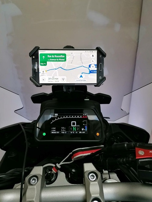

Message par Taz 66 Jeu 8 Avr 2021 - 17:08
Salut Garry.
Sur ma Tracer, une patte métallique fixée sur la partie basse de la pince de la bulle et l'affaire est faite.
Des pattes comme la mienne sont en vente dans les magasins de bricolage.
Il ne reste plus qu'à l'adapter pour supprimer les vibrations. Su la mienne, j'ai rapproché au maximum les 2 points de fixation et je n'ai plus aucune vibration.
A la base, l'idée et le montage ne sont pas de moi. je n'ai fait qu'améliorer le dispositif pour que ça ne vibre plus.
Jette un œil là :

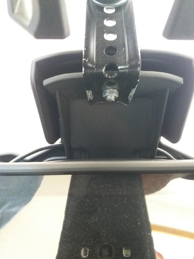

Tazzz 66...comme dis avant, comment as tu fais pour passer la vis par dessous ? As tu démonter la pince et comment?
Pour le système  photo 1, tu as mis 1 rondelle, mais peux tu l'orienter haut bas, dans tous les sens, sans difficultés?....
Je pensais couper l'arrondi qui permets de fixer pour avoir plus d'amplitude, mais au vue de ce que tuas fais... ta Photo 1
support de telephone pour tracer 900 GT 2019 Photo110
J'ai réussi après 1 heure a mettre la vis par dessous et l'écrou par dessus, mais pour ouvrir la pince, c'est juste
support de telephone pour tracer 900 GT 2019 Photo_10
support de telephone pour tracer 900 GT 2019 Photo111
Merci pour tes futres réponses

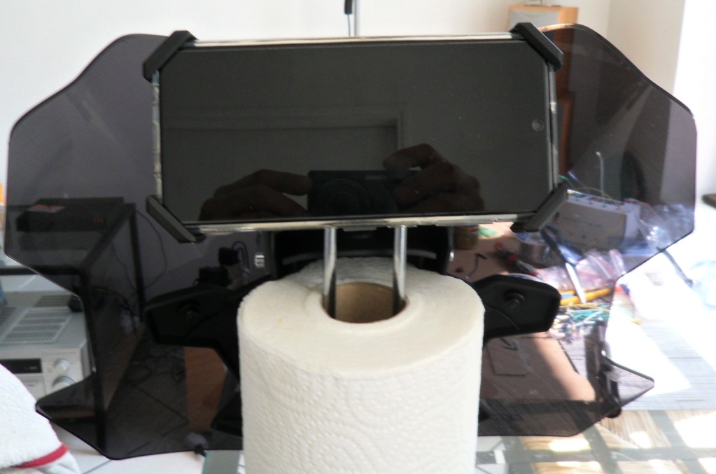

support de telephone pour tracer 900 GT 2019 36577434 Excuses moi Garry, je n'avais pas vu ta demande.
Mais je vois que tu as trouvé la bonne solution  WinkV
Pour fixer la patte métallique, j'ai ôté le petit cache en caoutchouc qui obstrue un petit trou par lequel j'ai passé un boulon fileté du même diamètre et son écrou.
Par contre, pour fixer le porte téléphone, j'ai enlevé la patte de fixation prévue pour le guidon (1), la rondelle de serrage (2) que j'ai remplacé par un écrou (3) pour plus de sécurité.
support de telephone pour tracer 900 GT 2019 Thumb309
Quant au support de portable "Geffray", tu peux l'orienter à ta guise, soit en position verticale, soit horizontale :
support de telephone pour tracer 900 GT 2019 Thumb310
Là, la bulle est en position haute. Si on la met en position basse, l'écran du portable se positionne juste au dessus du tdb
support de telephone pour tracer 900 GT 2019 Thumb311

Pour fixer la patte métallique, j'ai ôté le petit cache en caoutchouc qui obstrue un petit trou par lequel j'ai passé un boulon fileté du même diamètre et son écrou.....
Mais ta vis tu la rentre par le dessus....j ai une vis de 2,5, elle passe pas.... du coup dois je démonter la.pince ?

Garry06 a écrit:Merci tape 66....qd tu dis
Non, pas de démontage !
Tu prends un écrou pas très long dont tu passe le filetage légèrement de travers en forçant légèrement pour qu'il passe par le petit trou et hop, tu fixe  le petit boulon en dessous et terminé

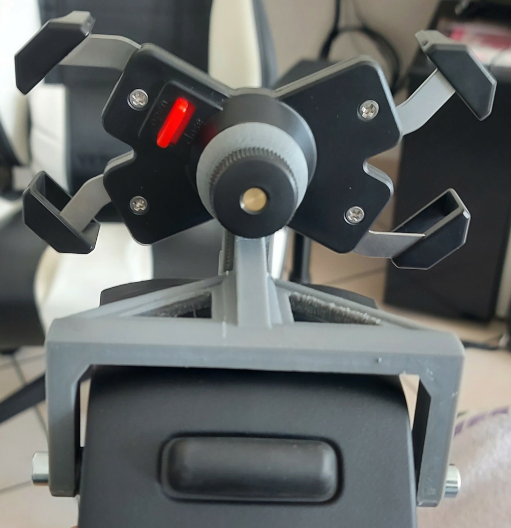

Message par Platoom78 Lun 19 Avr 2021 - 13:22
Hello tous le monde.
Je dirais que le support est fini a 90% Wink Le teste de solidité est passé avec un remplissage de 15%
Il reste qque point esthétique a peaufiner. mais j'ai déjà intégrer qque logo yamaha.  support de telephone pour tracer 900 GT 2019 2459483764
Voici la modélisation sous Tindercad
support de telephone pour tracer 900 GT 2019 Captur21
Et voici sous le logiciel de tranchage.
support de telephone pour tracer 900 GT 2019 Captur22
Voici ce que cela donne apres impression grossière 0.3mm - 15% de remplissage.
Je dois peaufiner la technique d'impression, car j'ai trop de rétractation sur les angles a 45°.
support de telephone pour tracer 900 GT 2019 20210425
support de telephone pour tracer 900 GT 2019 20210426
support de telephone pour tracer 900 GT 2019 20210427
support de telephone pour tracer 900 GT 2019 20210428

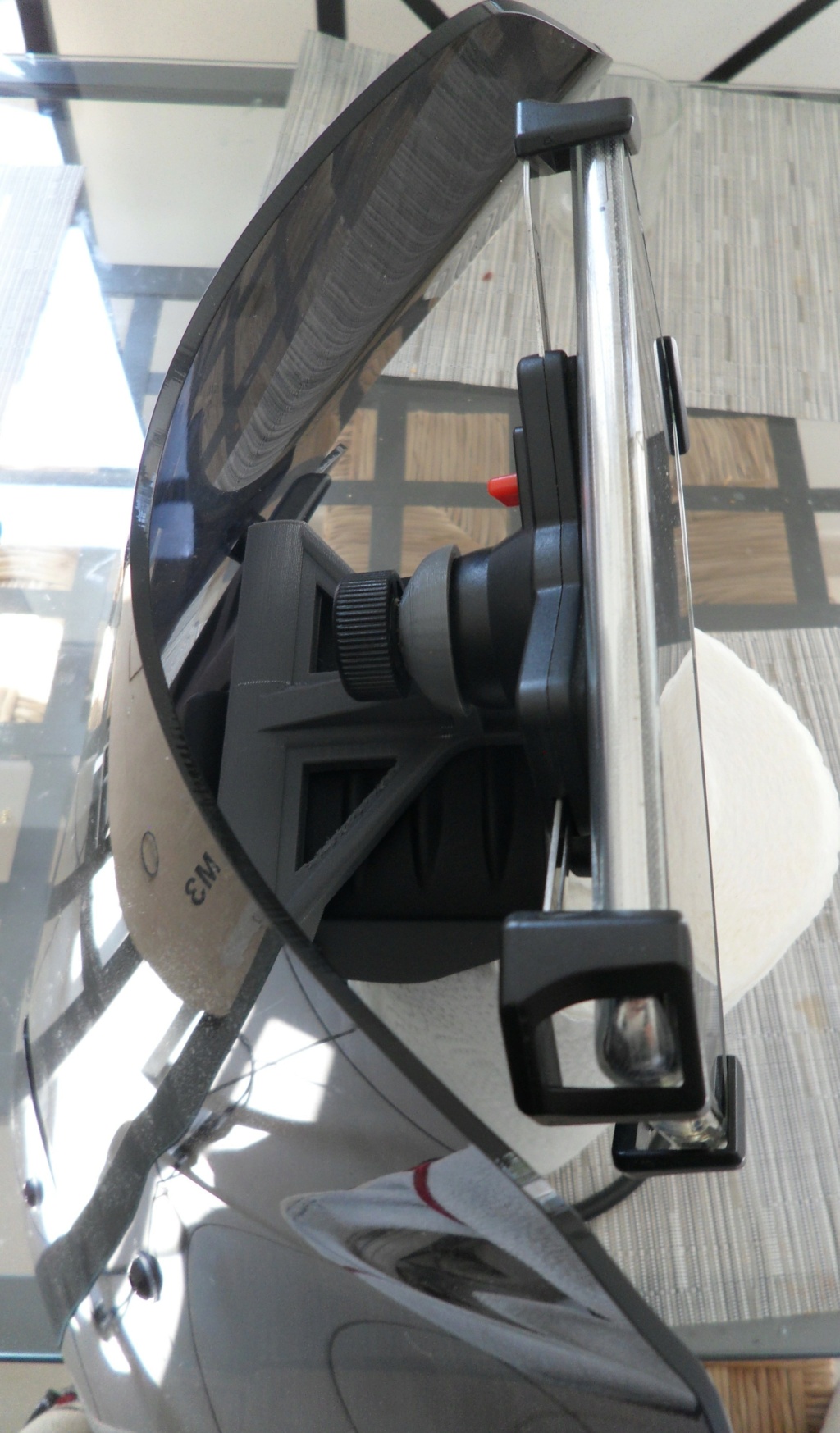

Voici ce que cela donne avec la Bulle Basse de chez Ermax.
support de telephone pour tracer 900 GT 2019 Sam_2212
support de telephone pour tracer 900 GT 2019 Sam_2211
support de telephone pour tracer 900 GT 2019 Sam_2210

Voici la forme final.
J'ai rajouté une partir bombé sur le devant pour adoucir les courbes du support.
support de telephone pour tracer 900 GT 2019 Captur23
Pour info, mon support de téléphone est celui-ci > Grefay Support Téléphone de Vélo
