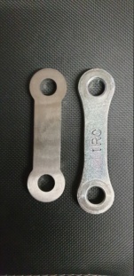

J’ai acheté sur eBay les prix varient, mais pas très cher et vraiment bien découper, il faut même ébavurer avec une mèche de 10mm à la main pour enlever le micron de trop.
Facile à monter avec une cle plate à cliquet de 14.

Oui, c'est bien du "Cosmo". Ils sont très sérieux et bien placés pour les tarifs.
Merci pour ta réponse. Béquillé sur la centrale. 2411265519
