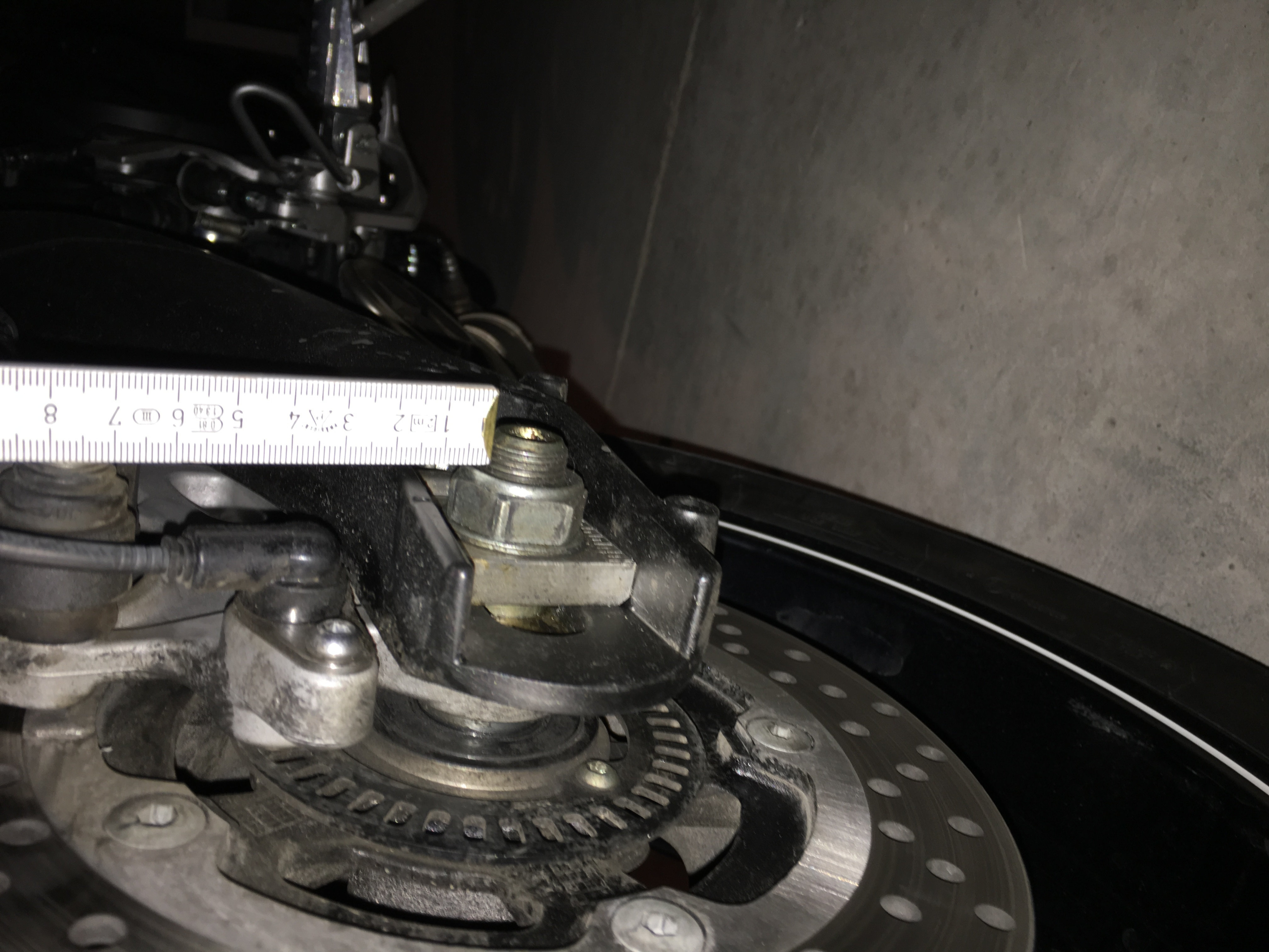

Salut. Est ce que quelqu'un aurait la gentillesse de le donner une mesure rapport à la hauteur de la mt? Les références que j utilise sont haut de l ace de roue au feu arrière. Moto sur son propre poids.. Voici des photos ce sera plus simple .merci

Ben je pense que chacun aura une mesure différente en fonction de son poids et donc du reglage de précharge de l'amortisseur.
Petite question, pourquoi as tu besoin de cette valeur ??

Parce que j ai fais monter le kit hyperpro et que j au l impression d avoir perdu en hauteur

Là j ai cette mesure avec 15mm de course morte. C est la mesure sans pilote juste le poid de la moto. Il suffirait simplement de me donner votre mesure de la même façon que moi et votre réglage amorto

Je pourrai pas t'aider car j'ai une tracer avec un amorto shock factory.
Mais du moment que ta course morte est bien réglée et que tu obtiens une valeur d'enfoncement d'environ 1/3 du debattement total avec toi dessus tu es bon

Oui en théorie j ai sais tout ça. Mais pour le kit hyperpro c est du progressif réglé en fonction de la moto et pas du pilote. J ai bien 15 mm de course morte (moto levée et avec son propre poid) et 40mm moto levée et moi dessus. Je pense que c est pas mal...

Ouais sa a l'air bien, plus qu'a voir ce que sa donne en dynamique. Mais c'est deja un bon début.
