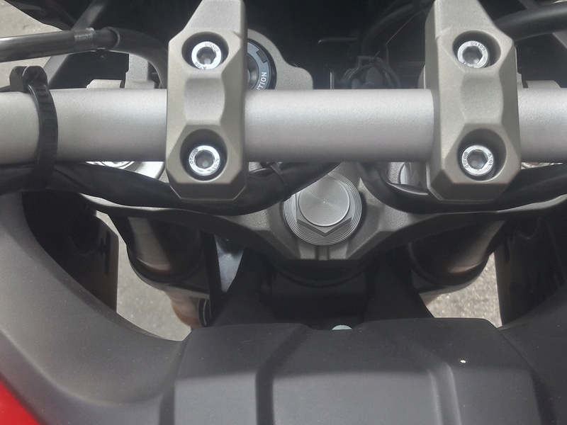

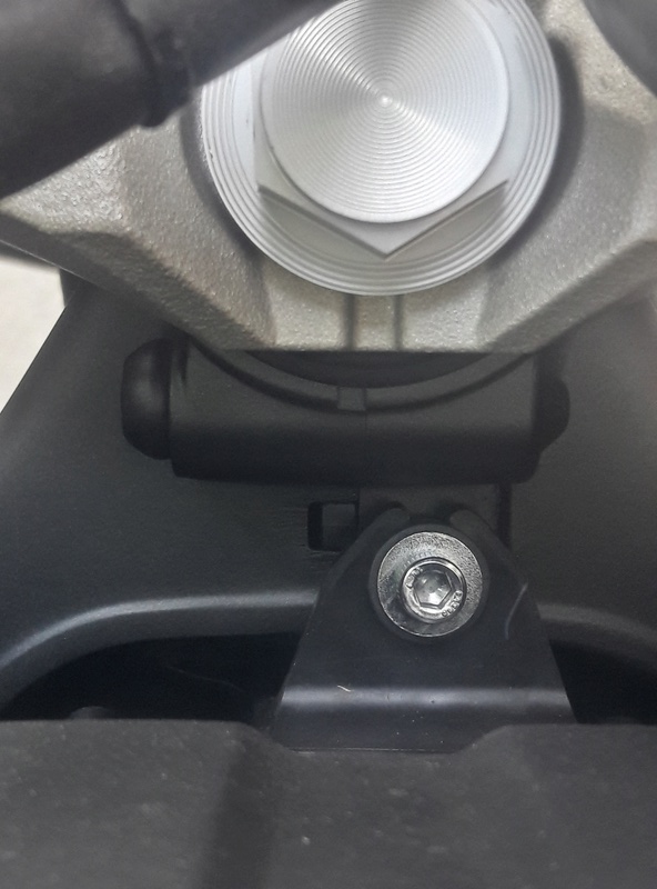

Message par Steal Lun 25 Juil 2016 - 17:30
Moi pareil sauf que qd je roule ça roule droit mais le repère n est plus à la même place. C est à dire à l arrêt je fais au mieux pour tout mettre à ce qu il me parais droit je regarde bien mes fourches et mon guidon je met tout ça au plus droit possible pour moi et je me repére donc droit ça donne ça Guidon pas droit - Page 2 20160715
Et qd je roule c est comme ça Guidon pas droit - Page 2 20160715
Et pareil pour les 2 photos qui suivent quand je roule et quand c est moi qui la met droite
Guidon pas droit - Page 2 20160717
Guidon pas droit - Page 2 20160718

Message par M'mo Mar 26 Juil 2016 - 8:40
J'ai eu la même chose et ce n'est rien du tout... il suffit de desserrer les quatre vis du té inférieur et de tirer un peu sur le guidon en coinçant la roue entre ses jambes (comme sur un vélo).

Message par Ul'Team Bike #121 Mar 26 Juil 2016 - 17:05
Gaffe les gars, ce ne sont en rien des repères d'alignement.
Les deux demi-coques du cadre ne sont tous simplement pas symétrique.
