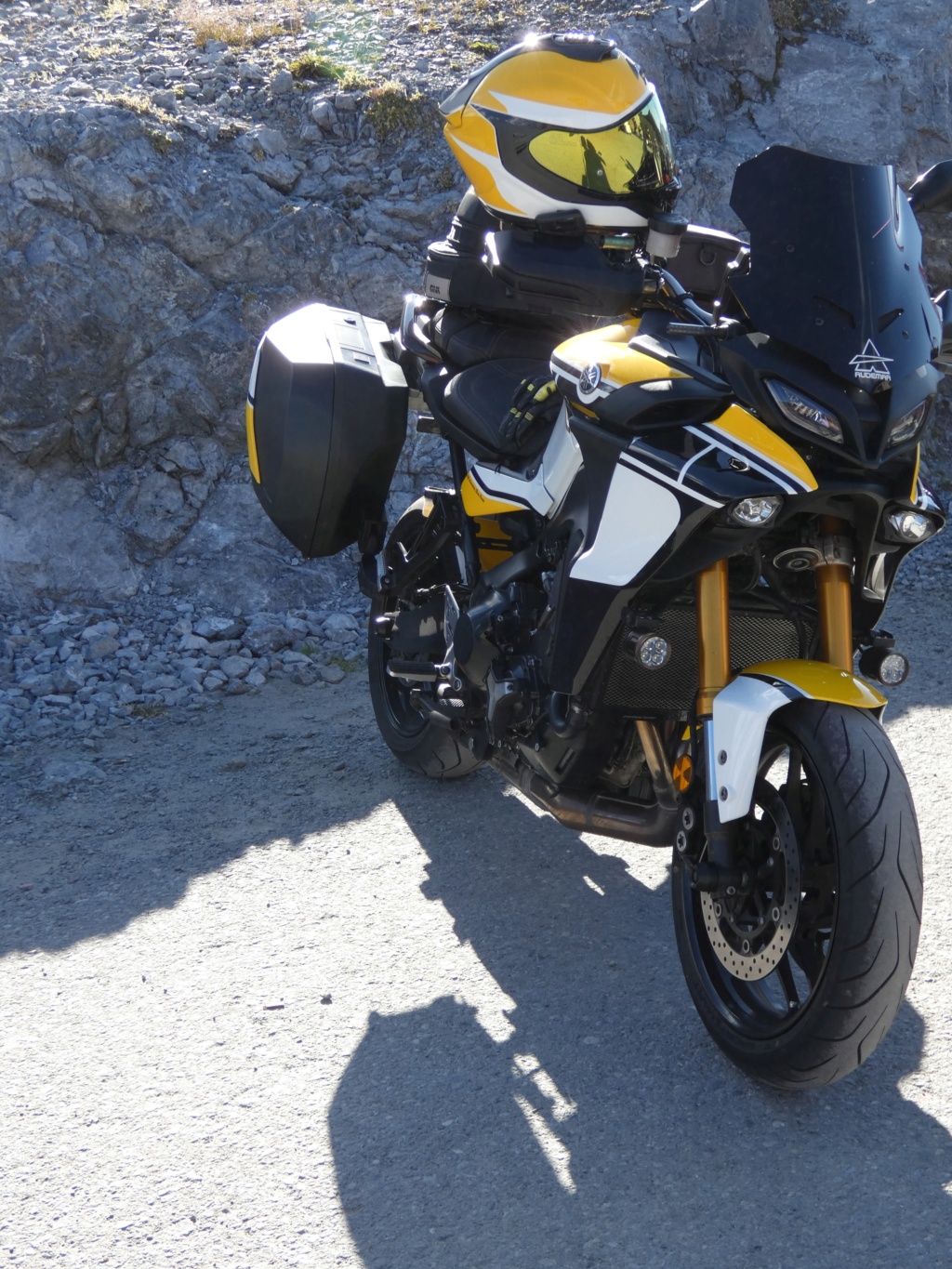

Non c'est possible  mais comme tu l'as dit Olivier il faut faire attention  aux clignotants je les ai moi mais j'ai mis des clignotants  séquentiels max entre 9 et 10 cm
Longueur  depuis le support et la ça passe les miens sont à 5mm des valises
support plaque court P1010630
Voilà  je ne l'ai pas vu arrière mais ce sont des clignotants  shaft 96 MM et ça passe

J'ai posé  le support  de plaque court option yam
Je l'ai posé  sans la rallonge
https://www.planete-yam.com/accessoires-900-tracer-gt/864980-support-de-plaque-900-tracer-gt-.html
support plaque court 20230922
Les phare additionnels  sont des longue portée  40 watts pour bien voir la nuit et ça crache comme j'aime .
Non ce ne sont pas des strobo
Je cherche les liens
Voilà les phares
https://amzn.eu/d/68vH8sy
