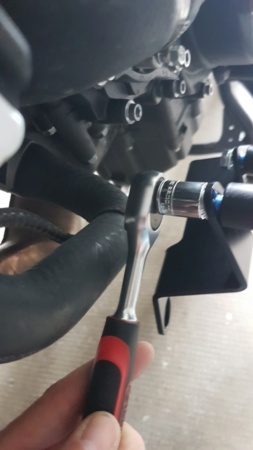

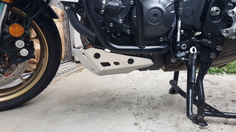

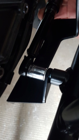

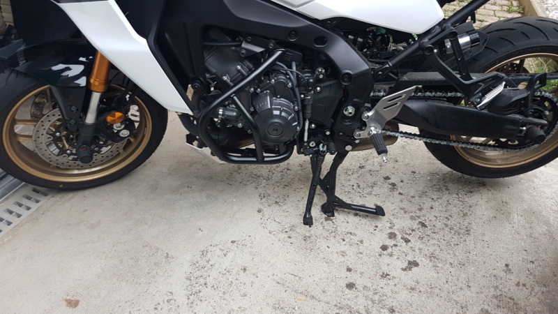

Donc de but en bloc. Oui la garde au sol se réduit. J'ai mesuré au niveau du coude de l'échappement. Avant pose 20.5 cm, après 18.5 cm. Soit en fin de compte, la même garde au sol que sur l'arrière du pot et du carter d'huile (je suppose que c'est lui
Pour la pose, il faut compter 15 a 20'. C'est assez facile.
Voici le tant attendu (ou pas du tout ^^) reportage photo.
Avant de commencer, les emplacement sur les crash bar Yamaha :
Mise en place de la platine de support droite :
Serrage de ladite platine. Pas évident, car un poil de gêne avec la durite :
Mise en place de caoutchouc, j'imagine pour réduire les vibrations :
A gauche c'est plus dur, car il y a peu de place (serrage au couple, 10 NM avec frein filet, j'ai mis du moyen j'ai que ça) :
Ensuite on "visse" le sabot a proprement parler. Et voici le rendu final. Ici on voit bien l'alignement entre le bas du sabot et le reste des éléments. Je suppose que ce n'est pas un hasard de la part des ingénieurs Nippons :
Et vue à "hauteur d'homme" :
Voila. En pratique on ne sent pas la différence, il n'y a pas de bruit ou de vibration.
Et c'est utile, j'ai pu le racler le week end dernier sur une compression
Bonne soirée.

Ce sabot est discret, vu de haut on le remarque à peine.
S'il était noir on le verrait pas du tout.
La garde au sol moins 2 cm à l'avant mais il avance, du coup pour monter un trottoir ça doit pas être négligeable.
