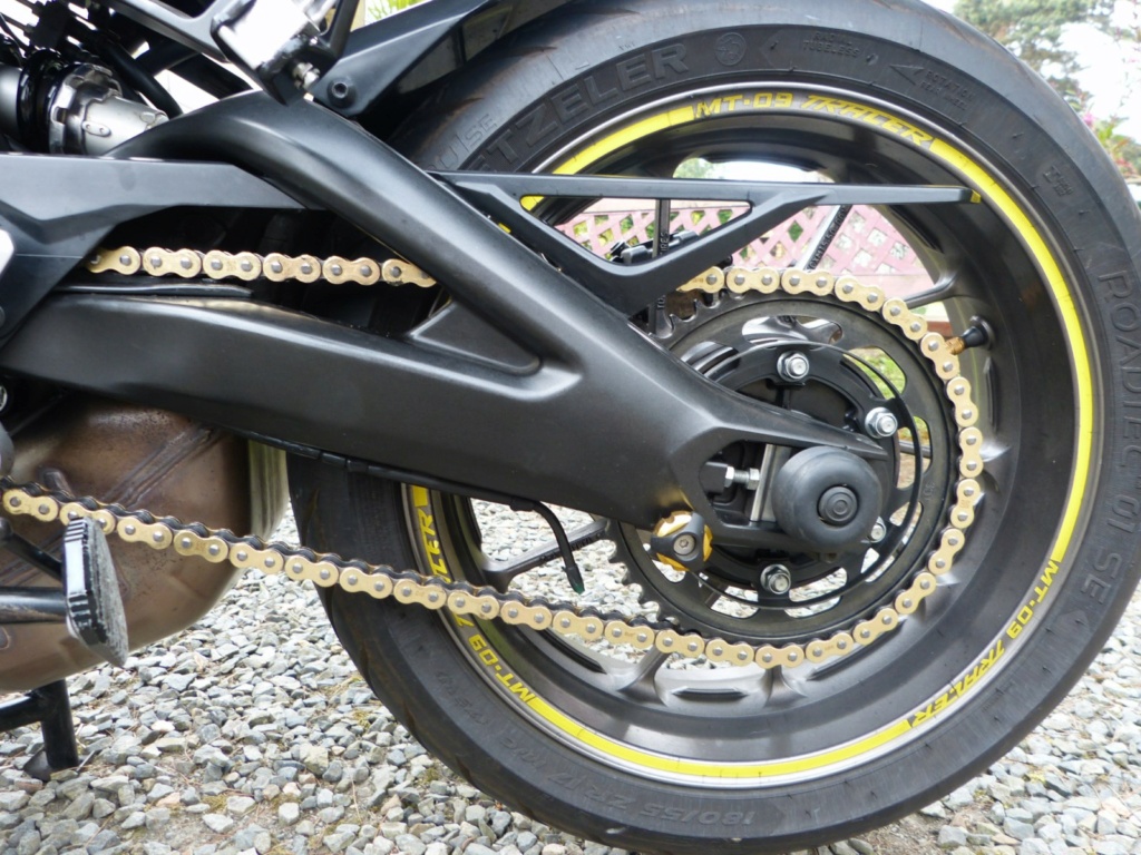

Message par pegase22 Dim 18 Juin 2023 - 9:42
Chaîne changée chez Dafy à 39851 kms  affraid  (a battre ! MokToi )
J'en reviens pas de cette longévité ! Chaine....point dur ! 1719152086
Je n'ai pas voulu acheter l'outil de sertissage (à 2 fonctions) qui est plus cher que la chaîne elle-même  pas ma faute pour le rare usage que j'en ferais par la suite.
Couleur OR... petit rappel qui va bien avec les fourreaux de fourche AV. Chaine....point dur ! 3087849249
Chaine....point dur ! P1050112
