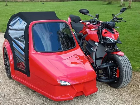

par contre la roue AV, jamais vu un concept aussi large embarqué sur une fourche AV, qui normalement demande une triangulation imposante.
Bon disons que ça existe, mais serait curieux de connaitre de plus près cette réalisation, au passage qui doit couter bonbon !

La roue avant est prise sur le châssis du side qui lui même se prolonge sous la moto. Une obligation car les cadre moto sont trop flexibles.

oui, j'étais interrogatif, habitué à des sides qui conservent le diamètre de leur roue avant !Pierre Boubou a écrit:Très beau sidecar!!!!!![]()

Le prix s'en ressent aussi, il faut compter un peu plus que le prix de la moto homologation comprise. Soit 12000 € pour la Tracer de base et environ de 15 à 20000 € le sidecar. Mais quel plaisir (quel pied) de piloter un side. J'ai possédé une Yamaha FZ1 avec un side DJ Concept de rally, quel pied de doubler les motos dans les cols des Alpes avec ma défunte épouse comme singe. Nous avions la banane en arrivant en haut du col de l'Iseran, un maxi de virages en travers et des motards qui nous regardaient comme des extraterrestres.
Le sidecar il n'y a rien de mieux!!!!!!

un pote vient de faire atteler un Triumph 1200, il a conservé sa roue AV et son pneu d'origine.
À partir de la colonne de direction, lui a été posé une nouvelle triangulation, qui permet de recevoir 2 amortos (ressorts visibles).
Sur l'avant de son engin, rien de consolidé, aucune structure à venir du châssis, pour renforcer quoique ce soit !.... donc ça se fait toujours.
Je ne parle que de l'AV, pour le panier, c'est autre chose !.
Rien à voir avec la roue du Tracer que l'on voit ici !.

La fourche d'origine pour les petites cylindrées et légère (Mash 400)
La fourche a balancier pour les motos sans puissance (Ural)
Et la triangulation a partir du châssis du sidecar (moto beaucoup plus sophistiquée)
Il existe aussi ça pour certains bassets çà
Et il y a ça aussi (le père Boubou)
Maintenant pour toi mon Pegazzou, il y a ça
