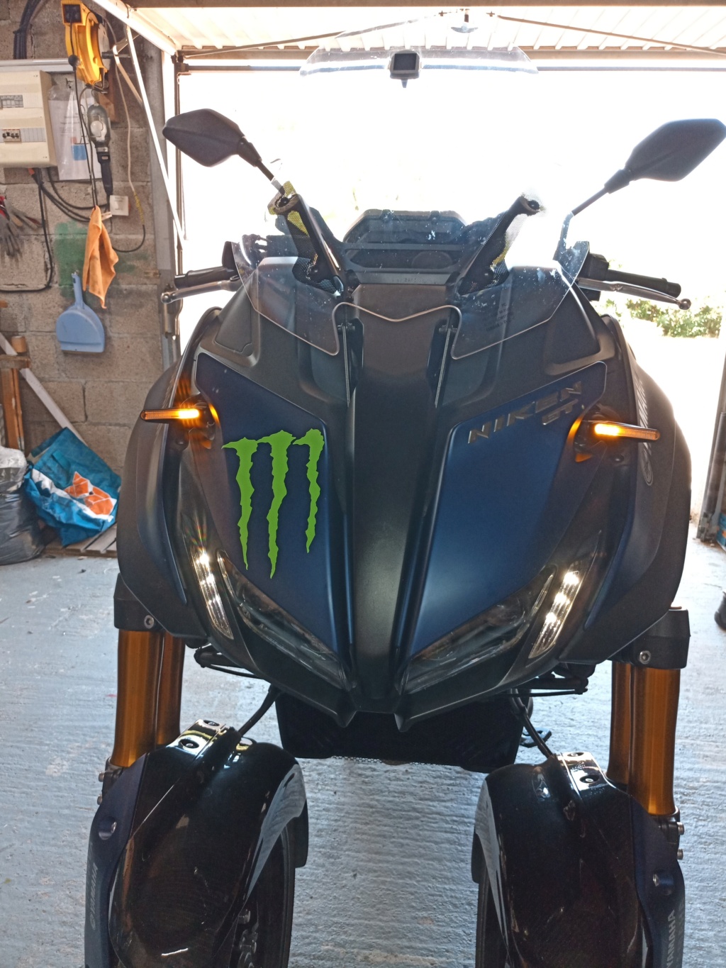

Bjr  WinkV
Raz le bol de pas pourvoir se faufiler en ville à cause de ces Pu... Rolling Eyes  de retro à la meme hauteur que les Caisses !!!!
J'ai fait une petite modif et j'ai laissé les retro d'origine au placard ....En plus je le trouve plus agressif ....
Le remontage si besoin des fameux rétros pour se faire sans soucis j'ai ne rien modif de  l'origine ....
Assez simple à faire  WinkV Une autre tète  Nken_g10

Petite question, a la vue de ta photo je trouve que tes gardes boue avant brillent, une impression où???
Merci de ta réponse.
Messages : 786
Une autre tète  Empty Re: Une autre tète
Message par Tricycleroad Dim 24 Juil 2022 - 14:13
oui ....j'ai fait poser un impression Carbonne puis vernis par dessus ....

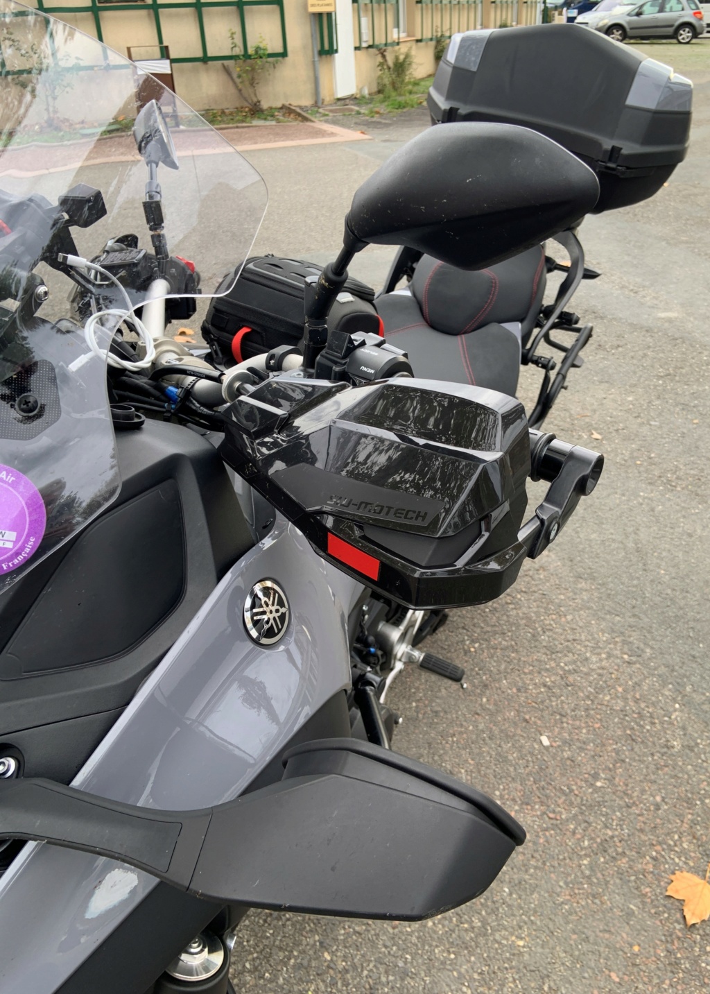

Très interessant.
J'ai aussi le probleme d'autant que j'ai monté les protège - mains... que j'ai en gros plan dans les rétros d'origine.
j'ai donc monté un rétro gauche dans le taraudage de 10X100 je crois, sans probleme.
je compte un jour me pencher sur 2 trucs:
- trouver le moyen de monter le même rétro à droite, (mais pas de taraudage dans la poignée droite)
- virer les rétro d'origine et monter les clignots prévus dans les protège mains en option...
- éventuellement mettre des chouettes clignots à la place des rétros d'origine en // si ça peut se monter.
peux tu préciser comment tu as fixé tes rétros et tes clignots, merci.

Pour le côté droit tu as ça sur ali : (tu récupères que le morceau utile)
https://fr.aliexpress.com/item/1005001453540509.html
MAIS c'est de l'universel, donc pas normal alors que chez Yam inversé à droite.
Du coup si tu veux récupérer des rétros Yam il faut rajouter un inverseur.
Par contre si tu prends d'autres rétros pas de souci, il suffit de les prendre avec les 2 pas normaux (M10) et tu montes direct.

Message par Maitouk Lun 25 Juil 2022 - 10:28
olivierzx a écrit:Pour le côté droit tu as ça sur ali : (tu récupères que le morceau utile)
oui, c'est souvent inversé à droite pour que ça se dévisse en cas d'accrochage... ça évite une gamelle....
merci pour le truc d'Ali,
j'avais vu ce truc mais je n'avais aucune idée de savoir si la demi-coquille pouvait se monter sur l'origine Yam....

Message par Maitouk Lun 24 Oct 2022 - 12:23
Maitouk a écrit:
ZEBRAZOMA a écrit:a priori, pour 20 balles (la paire et les supports) tu règles le problème Wink
https://fr.aliexpress.com/item/1005002419996920.html
Oui, maintenant que je sais que la demi-coquille est compatible...
en plus, le rétro, je l'ai déjà... j'ai commandé le support sur guidon.
donc, je dirai même mieux, le problème va être réglé pour 2,92€ !!
Wink Smile
merci les gars, merci le forum ! Une autre tète  2411265519
voilà, c'est fait...
demi-coquille Ali et raccord gauche/droite du même tonneau... roulez jeunesse.
Prochaine étape si j'ai le temps, virer les rétro/clignots d'origine de chez Dumbo,
remplacer peut être par je ne sais quoi,
et monter les clignots sur les protège-mains de SW Motech.
Une autre tète  Img_4512

Ou mettre les clignos là, plus simple et tout aussi visible que sur les pare-mains.
Ou alors 2 phares supplémentaires (LED) via des petites pattes faites maison.
Messages : 7572
Maitouk aime ce message
Message par Maitouk Lun 24 Oct 2022 - 22:05
olivierzx a écrit:Il doit bien exister des caches une fois que tu auras démonté les oreilles de Dumbo.
Ouaiouaiouai...
j'ai pensé aussi à tout ça...
un petit crobar et un pote avec une imprimante 3D...
mais pas le temps en ce moment
