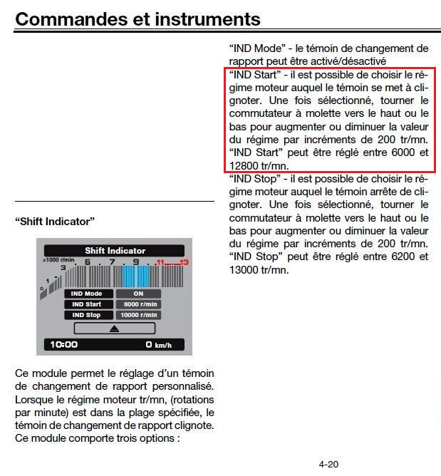

bonjour les gens
avançant sur mon rodage, je me suis rendu compte qu'à 6000tr l'indicateur de rapport engagé se mettait à clignotter
l'imagine que c'est lié à l'option disponible au menu réglages
mais je me demande si les seuils de réglage des couleurs du compte-tour sont paramétrables ? (il ne me semble pas avoir vu cette option, je pensais que le parametrage au menu servait à ça)

maxjr a écrit:bonjour les gens
Salut @Maxjr
Intrigué j'ai trouvé ceci dans le Manuel du Propriétaire / Chap 4-20 / Page 42 ...
J'imagine donc que les paramètres de ton "Shift Indicator" sont actuellement:
 - IND Mode sur ON
 - IND Start à 6000 r/min
Ce qui expliquerait bien ce que tu constates à ce régime précis  indicateur de rapport qui clignotte 2459483764 ... Sinon j'vois pas  Shocked
Salut @Maxjr
Peut être jeter un œil dans ton Manuel du Propriétaire / Page 42 ? ...
J'imagine que les paramètres de ton "Shift Indicator" sont actuellement:
 - IND Mode sur ON
indicateur de rapport qui clignotte Captur17
je l'ai mis sur off
