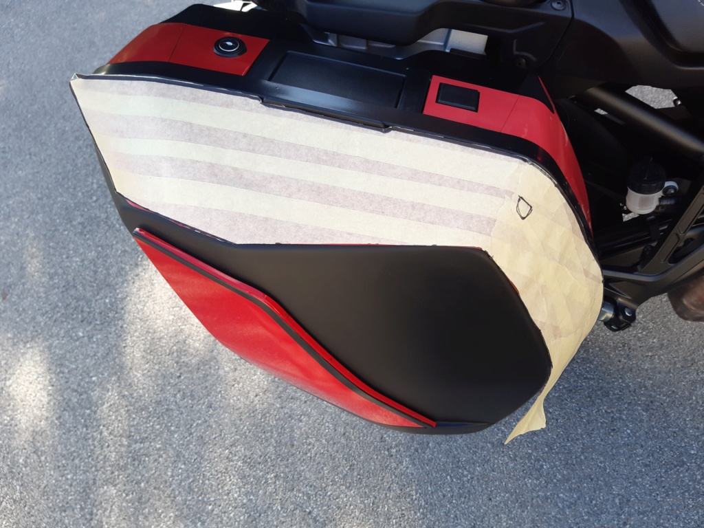

Message par THYCAL66 Ven 5 Nov 2021 - 23:33
Valise fini avec même couleur
matériel :
 - un cutter
 - un décapeur thermique ( ou sèche cheveu )
 - une bobine de film de coupe ( pas nécessaire )
 - une raclette
 - du covering
lien pour :
 - fil de coupe
https://fr.aliexpress.com/item/4000186965573.html?spm=a2g0s.9042311.0.0.27426c371t60yv
- le covering ( 50X150 )
https://fr.aliexpress.com/item/32764479693.html?spm=a2g0s.9042311.0.0.44856c37nepneh
- raclette
https://www.amazon.fr/Tomedeks-Raclette-Bord-Feutre-Plastique/dp/B08HPD13DD/ref=pd_sbs_2/259-9655222-1476042?pd_rd_w=zSxJ5&pf_rd_p=81cea6b9-d758-4c09-83c8-cd14bfe8b85f&pf_rd_r=49WYEAXKYY2YYS9JX58W&pd_rd_r=b5e08e05-5d08-4a49-a3ee-51a86f481207&pd_rd_wg=FAcMD&pd_rd_i=B08HPD13DD&psc=1
j'ai fais un gabarit en scotche juste pour le positionner sur le covering (voir photo suivante )
valise rouge 20211011
laissez un maximum de covering autour du gabarit
valise rouge 20211012
( pour la suite désolé j'ai pas de photo )
 - poser le fil de coupe pour délimiter les zones de coupe ( voir vidéo )
 - commencer à poser le film covering sur la surface la plus grande et la plus plate.
 - avec la raclette pousser les bulles sur la partie plane.
 - arriver aux arrondi chauffer légèrement le covering et étirer le pour épouser les formes
 - couper le surplus du covering avec le fil de coupe, ou, cutter.
 - une fois fini re-chauffer tout les bords du covering pour une bonne finition.
