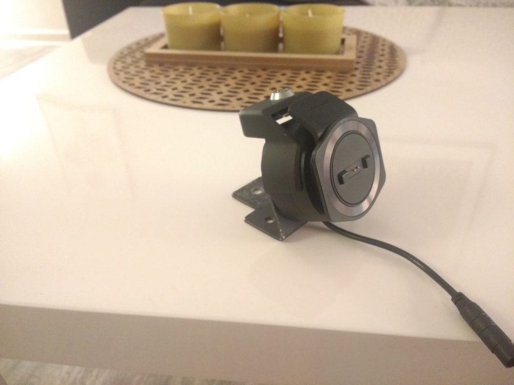

Je vais bientôt le faire sur la patte de montage de la bulle fixé à la place du petit silent bloc tu le retire et il y a de quoi posé une jolie patte de fixation .
Rafale 44 a fait un super tuto la dessus pour la 2020 et c'est exactement pareil je lui ai acheté son TomTom 550 et je vais le mettre comme lui l'avait mis sur sa tracer 2019Support GPS Img_2113
Support GPS Img_2114
Support GPS Img_2115
Cette patte s'intègre parfaitement il a remplacé le petit silent bloc par un autre pour protéger ça s'intègre super bien et ça ne bouge pas la patte c'est du 2mm acier peint en noir c'est nickel
