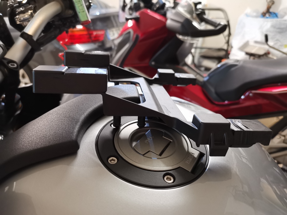

1. Coté moto :
Il faut couper le bout de plastique (aussi appelé support de selle) pour supprimer la partie arrière.
Ce dit support sera placé pour une selle en position haute.
2. Toujours coté moto :
A l'arrière, il faut inverser les supports en plastique maintenus par deux vis (le droite à gauche et le gauche à droite). Bien veiller à positionner les appuis en arrière (comme sur la photo).

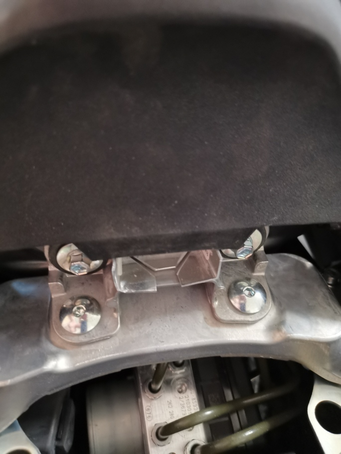

3. Sous la selle :
Il faut supprimer le téton en plastique (voir photo)
Attention : C'est la seule opération non réversible.
Pour le verrouillage de la selle : il se fera ou j'ai indiqué par une flèche (et non plus par les trous d'origine). Il faudra peut être donner un petit coup de lime (j'ai dit un PETIT COUP de lime) pour que le verrouillage soit obtenu par une légère pression sur la selle.
Et voila le résultat. Pour parfaire le travail, il faut mettre un morceau de mousse (1 cm) entre les deux selles.
