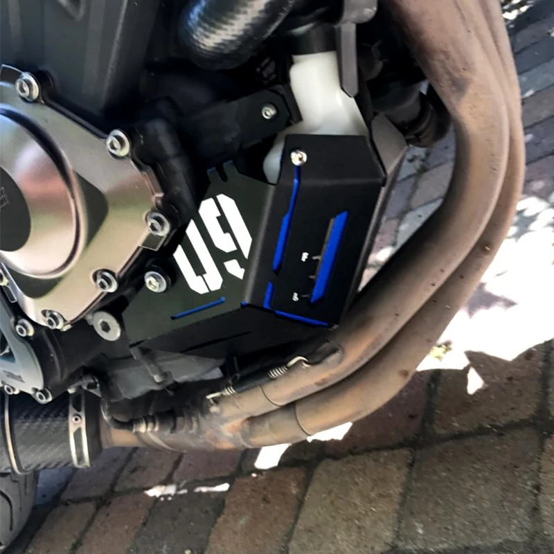

Message par olivierzx Lun 24 Mai 2021 - 18:12
Pour moi cette protection remplace celle en plastique d'origine, d'où le souci de longueur de vis.
Cache Alu Bocal d'expansion CP3 "Aliexpress" HTB1g53bSFXXXXaSXVXXq6xXFXXXJ

Message par ZEBRAZOMA Mar 25 Mai 2021 - 9:07
Olivier a raison:
j'en veux pour preuve les 2 repères  (lettre F pour Full et L pour Low, soit plein et bas)
sur la lumière (trou oblong) du carter métal en remplacement de celui d'origine.
cela implique que le niveau du réservoir d'expansion translucide soit visible a travers la lumière et donc que le carter  d'origine soit retiré....CQFD!  WinkV

Message par Taz 66 Lun 14 Juin 2021 - 14:20
Pour ce qui est de l'aspect visuel, du rendu donc, je préfère laisser le cache plastique en place et le recouvrir avec la protection métallique.
Comme ici :
Cache Alu Bocal d'expansion CP3 "Aliexpress" 20210116
Plutôt que comme ici, où le réservoir blanc est trop visible et pas suffisamment protégé à mon goût.
Cache Alu Bocal d'expansion CP3 "Aliexpress" Htb1g510
