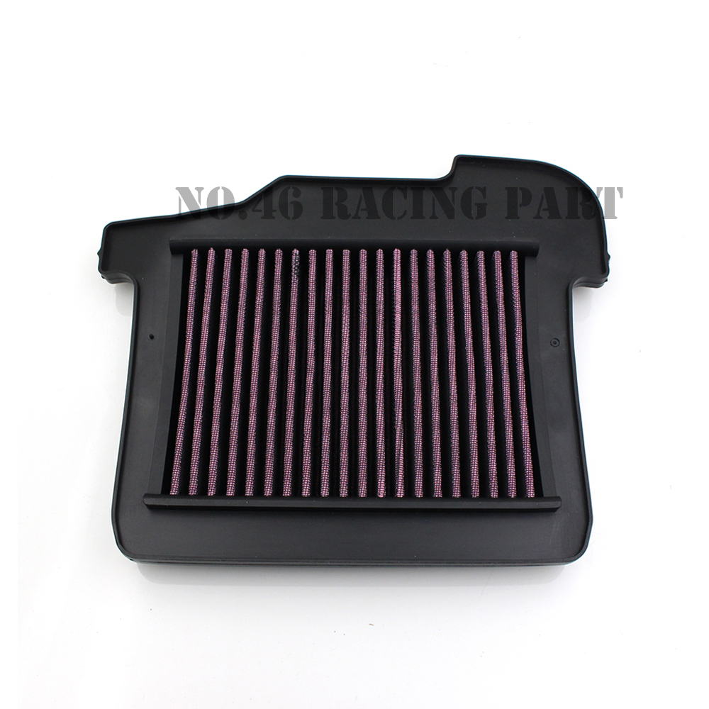

Re: Filtre à air Aliexpress
Les trous microscopiques uniformes sur le treillis métallique CK pour bovins assurent une filtration et un flux d'air très cohérents. Permet ainsi aux moteurs de mieux respirer par rapport au flux d'air incohérent du filtre en coton/mousse. Avec un simple filtre à panneau CK, vous pouvez vous attendre à un gain de puissance décent du cheval de moyenne à haute vitesse. L'accélération est plus fluide et plus rapide. La sensation est comme changer pour un filtre à air à dosette ouverte. Le filtre CK bovin KING fournira toujours sa filtration promise sans compromis à des températures extrêmes. L'élément filtrant est solide et ne sera pas facilement déplacé même sous une pression extrême.
Avantages:
-Plus de puissance, accélération plus fluide
-Augmentation de puissance due à un débit d'air plus élevé. Gain de couple moyen à haut de gamme important
-Prolonger la durée de vie du capteur crg
-Moins de contamination du capteur crg
-Facile à entretenir
-Pas d'huile nécessaire, il suffit de laver et sécher
-Plus Durable, plus Durable que les autres grandes marques
-Élément en acier inoxydable, cadre en caoutchouc traité de haute qualité. Ne fond pas ou ne se déforme pas sous une chaleur extrême.
-Montage:
MT-09 2014-2019
FZ-09 2014-2019
FJ-09 2015-2019
XSR900 2016
Traceur 900 2017-2019
tous ces produits chinois de M.... qui pourrissent la planète au transport ça m'énerve, il le fait exprès Pegasse
je passe sur tout le BLA BLA ... nettoyable, économique, + puissance ...
si la photo est la bonne y a déjà un défaut car autour du bâti du filtre il doit y avoir un joint d'au moins 5mm d'épaisseur sinon par aspiration la poussière va passer
le pb avec un filtre a air c'est qu'on peut pas dire "on verra bien"
parce quand tu auras vu mal, les cylindres et segments de ton moteur y seront pas beaux à voir ...
normal, le premier est un filtre type origine, et l'origine à la meme gueule, le hiflofiltro que j'ai mis aussi
on s'en fou que les plies ne soient pas bien aligné comme un K&N (qui est grillagé), ca ne change absoluement rien à la santé du moteur, et c'est de toute façon invisible
et pour le peu de gain qu'apporte un filtre lavable, franchement autant rester en origine
j'ai toujours mis des filtres DAFY réf HFA4921 qui est le même que celui ci-dessus
à voir le KN il me fait PEUR, parce que je ne vois pas sur le pourtour du bâti de JOINT !
alors que c'est indispensable, il faut même par précaution rajouter une bande de joint fenêtre par dessus le joint existant chez DAFY pour être sur de l'étanchéité !
croyez-moi j'en ai fait l'expérience et j'ai même cerclé de scotch la jointure de la boite à air par précaution
car à ce niveau il y a potentiellement pb
j"ai réceptionné les fitres fin de semaine dernière, et la qualité semble au rdv, avec un joint en mousse fourni à coller.
Je peux faire des photos en gros plan si ça intéresse quelqu'un.
gericoptere a écrit:j"ai réceptionné les fitres fin de semaine dernière, et la qualité semble au rdv, avec un joint en mousse fourni à coller.
si tu veux.... pour casser les idées reçues disant que c'est de la daube !
y aurait donc un joint donc bien étanche !
mci !
les photos :
le "cadre " est mou, pas en plastique dur.
Bjr,
Il ressemble comme 2 gouttes d'eau au filtre K&N.
Le K&N a aussi le cadre mou. Il sont fort ces chinois. Bon par contre huile le bien et vérifier dans qque millier de Km pour voir si le coton entre les mailles ne se fait pas la mâle.
en fait, je l'ai mis à la poubelle ... la surface est quand même vachement plus petite que celle du papier ... s'il faut démonter 3 fois plus souvent pour le nettoyer
que celui en papier. J' ai acheté un Yamaha d'origine. Il n'y a que les imbéciles qui ne changent pas d'avis.
