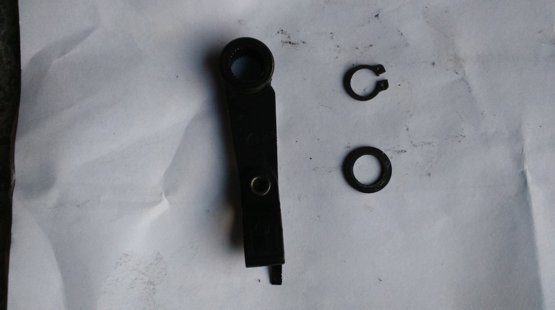

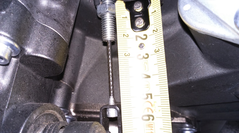

Bonjour à tous, j'ai fait la modif pour la biellette réf: 2MSE6340, qui s'appelle chez yamaha levier de débrayage.
Comme j'avais un mauvais ressenti du point de patinage, problème supprimé en 2017 (modification du câble ainsi que du mécanisme interne de l'embrayage), j'ai mis la biellette en prenant soins de certains repères.Astuce levier embrayage plus douce - Page 2 Dsc_0310
Astuce levier embrayage plus douce - Page 2 Dsc_0312
Astuce levier embrayage plus douce - Page 2 Dsc_0315
Astuce levier embrayage plus douce - Page 2 Dsc_0313
Astuce levier embrayage plus douce - Page 2 Dsc_0311
Astuce levier embrayage plus douce - Page 2 Dsc_0316
Astuce levier embrayage plus douce - Page 2 Dsc_0317
Astuce levier embrayage plus douce - Page 2 Dsc_0314
La course de l'embrayage est de 1,5 cm avec une grade au levier d'origine de 5 m/n.
Donc après démontage du circlips (attention de ne pas perdre la rondelle noire) j'ai remis la biellette sur les mêmes repères et les points sur les carters et biellette sont alignés, elle passe très prés du carter 5m/n.
Ressenti: plus souple, meilleur feeling surtout à basse vitesse quand on tourne dans un
mouchoir de poche.
Pour l’alignement du câble, il y a du jeu au niveau des 2 vis de fixation de la patte d'arrêt de gaine, donc on peut légèrement la faire pivoter, pour un meilleur centrage.
Le câble est gainé téflon à cet endroit donc pas de risque d'usure prématuré, il faut aussi prendre en compte qu'avec toutes les courbes que fait le câble il doit forcément frotter en d'autres endroits de la gaine que l'on ne peut pas aligner.
