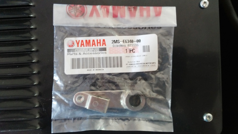

Pour ceux qu'ils veulent avoir leur levier embrayage plus douce voici la solution .
Changer le bras de levier ( pièce d'une yamaha yzf R3   réference   2MS-E6340-00 ) par un plus grand de 10 mm .
levier embrayage plus douce  Img_2026
levier embrayage plus douce  Img_2027

A tester, pourquoi pas.
Ça change vraiment ?

Oui il y a quand même une différence et pour le de 8€ on n'est pas voler

Me voila de retour après une balade d'arsouille  de 180 km pour tester le nouveau bras de levier + 10 mm . Franchement que du bonheur , il est beaucoup plus doux l'embrayage,sa même avec 2 doigts  . Sa évite avoir des problèmes à mon coude coté gauche ( épicondylite ... tendinite )  Les rapports passe très bien . Le montage prend seulement 5 minutes ... diviser la molette de réglage du levier à fond pour détendre le câble , puis enlever le circlips et déboîter le ressort pour le mettre en repos.  Profiter en même temps de graisser votre câble .Après  montage  régler la garde de votre levier
