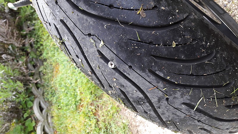

Ce matin au moment de partir au boulot....
A plat ce matin 20170510
Je suis donc parti en caisse. Grrrrr
Comment je m'en sort maintenant avec la trottinette immobilisée chez moi?

Tu la regonfles au maxi et tu regardes la perte de pression sur la durée. Ca te donnera une idée de si oui ou non tu peux aller jusqu'à un garage comme ça avec la vis dans le pneu. Surtout ne l'enlève pas elle permet d'obstruer le trou. Si la perte de pression est beaucoup trop rapide c'est le dépannage ou la mêche dans le pneu posée par toi même pour ensuite aller faire réparer par un champignon.

Le pneu n'étant pas complétement à plat et comme je ne me suis pas servis de la moto hier, je pense effectivement que la fuite est faible. Je vais essayer ce soir de regonfler pour voir à quelle vitesse ca fuit. Merci pour les conseils...

tu mets une vis legerement plus grosse et te regonfles ,ça devrait tenir jusqu'au garage

Perso je visserais la visse et gonflage et roule jusqu'au garage Wink

Je viens de faire un essai: ça ne tient plus la pression. Il va falloir faire une intervention sur place (c'est à dire chez moi).

J'ai enfin trouvé un peu de temps pour attaquer le problème. J'ai donc démonté la roue et je l'ai apporté chez Dafy. Réparation en 20min, pour 15 euros. Le démontage ne m'a pas posé de problème, et cela m'a permis de voir comment c'était fait. Par contre, au remontage un copain est venu m'aider. C'est pas que c'est difficile, mais avec 4 mains et 2 paires d'yeux c'est plus facile (il faut jeter un oeil du coté où l'on place l'axe et en même temps tenir le système de frein et vérifier que le disque passe bien entre les plaquettes). Bref, c'est reparti....
