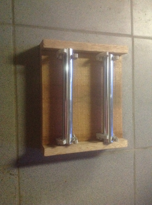

Bj j ai fait ce petit truc pour me facilites le nottoyage de la roue avant je partage au cas où

Merci pour le partage, mais ça me semble bien flaibard ...
dogonmt9- Gros posteur du forum
- Messages : 1181
Re: Nettoyage plus facile
Non pas du tout c est fixer sur une planche en chêne je vais juste rapprocher un peu les tubes

Ingénieux ! Tu peux nous expliquer un peu plus le montage ?

bj une planche de 20/20 sur 3 cm epaisseur 2 latte pour les bords 2 tubes de diametre 20..... 4 attaches electrique et voila maintenant faire des essai pour la distance entre les tubes pour faire rouler la roue plus facilement je dois rectifier les miens trop large bon montage

Pas idiot du tout ! Tu mets la machne sur béquille centrale ?
Je comprends de ton montage que tes tubes ne tournent pas, exact ?
Jamesa- Posteur fréquent du forum
- Messages : 673
bj oui sur bequille centrale les tubes sont simplement pose sur les attache qui on un plus grand diametre et tourne simplement juste aider un peu en levant la roue un cm et voila

OK, merci, beaucoup plus simple qu'avec des roulement mais efficace.

j ai oublier j ai coller un morceau d anti derapant en dessous du bois

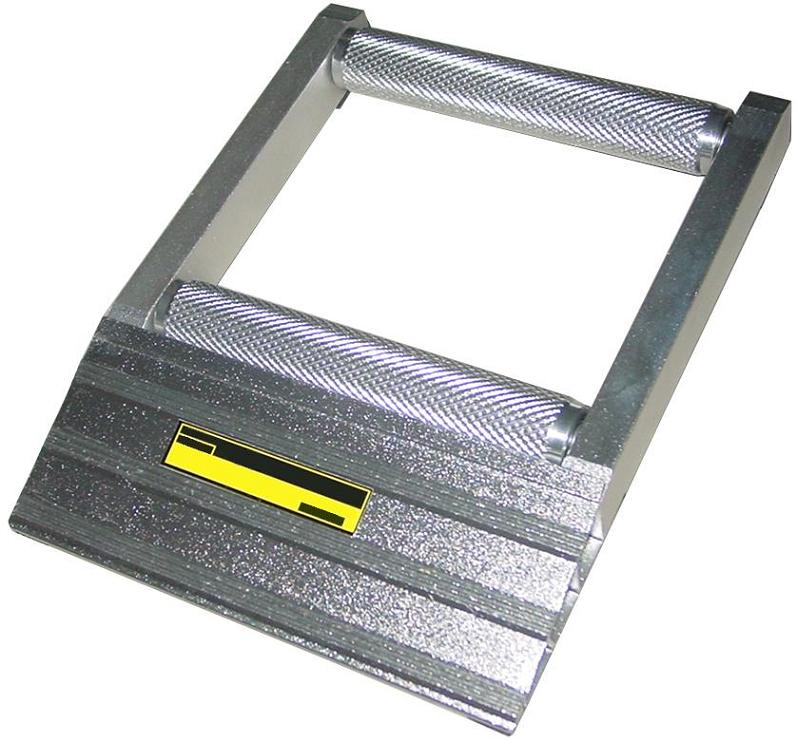

@bloubeur :
Tu dis "juste aider un peu en levant la roue un cm", il me semblait que le dispositif à rouleau simplifiait le nettoyage en evitant d'avoir à lever l'avant de la moto... Si c'est pour devoir soulever la roue, autant ne rien mettre alors non ?
Et tu expliques que tu dois "rectifier les miens trop large". Sauf erreur de ma part, mais en comparant avec les produits vendus, tes rouleaux semblent plutot trop proches l'un de l'autre... A vérifier avant de faire la modification.
Pour infos, j'ai trouvé ça aussi, chez Worken, à 26€ (HFP).
Repose Roue Sur Roulement
Pour roue avant et arrière
Capacité : 225 kg
Dimensions : 310x230x40 mm
Entreaxe des rouleaux : 165 mm
Poids brut : 2,1 kg
Capacité : 225 kg
Poids brut : 2,1 kg

bj oui un cm juste aider quoi bon maintenant toi 26 eur moi gratuit ?????
