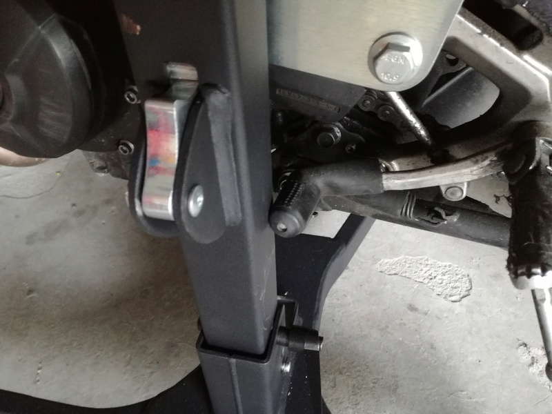

Message par madmax800cc Dim 29 Jan 2017 - 11:27
Voilà un petit retour mais je suis plutôt mitigé ... Déjà la réponse du SAV m'a un peu étonnée. Ils m'ont demandé d'aller moi-même me fournir le matériel manquant et de leur fournir la facture.
Donc pour les photos :
support sur la moto :
Lève moto CONSTANDS Img_2017

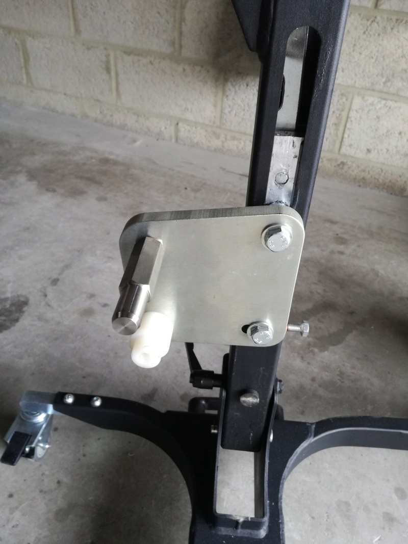

La photo de la platine spécifique à visser sur le lève moto :
Lève moto CONSTANDS Img_2018

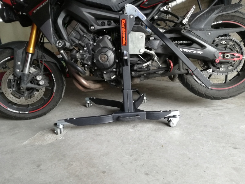

Alors maintenant, ça se complique un peu. Il y a moyen de régler l'inclinaison de la platine pour qu'elle prenne bien dans les 2 supports sur la moto. Si je la règle pour qu'elle s'insère directement, je me retrouve avec la moto qui se lève très fort de l'arrière et l'avant ne décolle pas du sol... (pour info, il y a une entretoise entre la platine et le lève moto qui empêche de baisser le levier de levage au max donc je suis bien levé à fond).
Lève moto CONSTANDS Img_2019
