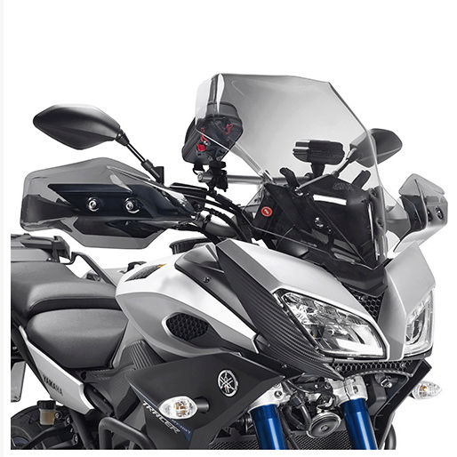

Comme j avais du temps cet après midi, j ai fait un test en démontant les pare mains. Bilan positif côté louvoiement: rien meme en suivant une voiture la ou quelques heures avant j avais des mouvements parasites.
Roulage à 170 sans soucis, puis poignet en coin en 5 pour mettre de la charge, et pas de louvoiement à 195 .
Autre point positif, grosse diminution du bruit de voile ( j ai une ermax sport), j entends plus mon moteur à tous les régimes.
Point négatif : beaucoup de vibrations dans le guidon , il me faudrait des embouts de guidons plus lourds que l adaptateur servant à fixer les pare mains. A 5000 tr, là où le cp3 a tendance à générer des vibrations dans les cales pieds, j ai beaucoup de vibrations , au bout de 10 min les fourmis arrivent.
Donc en été, embouts de guidons, en hiver pare main de ktm 990 .

je viens de placer mes extensions de pare mains Givi EH 2122....
et bien,je viens de faire la désagréable expérience du louvoiement.....
Ce matin, autoroute, je suis une camionnette qui m'envoie pas mal de turbulences, je la dépasse sur un coup de gaz....
j'atteins 170 KM/h et là, louvoiements sur 200 mètres.....sale moment!!!!
j'ai recommencé sans les extensions et là, rien du tout...
je ne sais pas les incliner plus du fait de la bulle Ermax haute...
j'ai augmenté ma contrainte sur la fourche,refermé la détente d'un clic et monté la précontrainte de l'amorto arrière de 4 à 5....
on va refaire l'essai demain....
j'ai monté les biellettes de Fred aussi, on va voir si ça va jouer en ma faveur ou pas...
Laurent

Changement bulle d'origine par la SECDEM qui me convient plutôt bien. Aucun changement, le problème reste le même même en faisant la limande.
Il y a 6 mois je change les pare-mains manga pour ceux de la KTM adventure 990 car marre d'avoir froid aux pognes en hiver et de risquer d'égorger un piéton ou d'exploser un rétro. Et là le jour et la nuit. Plus de problème, ça file droit. Je dois même faire attention à la vitesse légale tellement ça monte vite et facilement. Plus de questions à se poser, seulement GAZ.

De la livraison jusqu'à ce jour, soit 1 an et demi et 32000km et des brouettes au compteur, moto full stock niveau suspensions (jamais touché) et PR4 en train de pneus (2,3bars av/2,6 ar et jamais testé d'autres pour le moment).
Accélérations velues sur insertions d'autoroutes allemandes et à 140km/h compteur la moto déleste de l'avant et se met à louvoyer. Obligé de relâcher les gaz.

Petit retour d expérience.
Je subissais du louvoiement lors de vitesses au delà de 175 et plus globalement le fait d être dans la traînée aérodynamique des voitures ou camionnettes sur l autoroute était insupportable ( louvoiement léger mais systématique ).
J ai tenté de monter des pare mains de KTM à la place de ceux d origine.
Resultat top. Mains mieux protégées du vent et louvoiement disparu.. meme à 2.. km/h , meme en tirant sur le guidon pour m accrocher et tester. Et plus de phénomène parasite en suivant les voitures , ou en remise de gros gaz en 3 en 4 ou 5 6 .. nada.
Ca ne m empêchera pas de commander le kit shock1 le mois prochain pour gagner en précision et confort sur route dégradée mais côté louvoiement c est fini...
Je dirai juste que j ai quelques vibrations de plus dans les mains en régime stabilisé à 5000 6000 tr/min, les nouveaux pare mains étant moins lourds et allègent les bouts de guidons, mais rien de dramatique peut être plus pénible sur long parcours.
