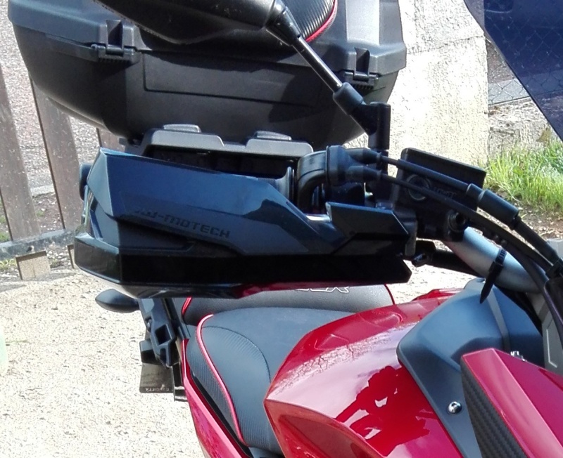

Message par letracer Lun 13 Juin 2016 - 13:09
Moi j'ai changer les pares mains et impeccable plus de louvoiement Very Happy
Messages : 2260
Louvoiement Empty Re: Louvoiement
Message par Axigny Lun 13 Juin 2016 - 13:19
Tu les as enlevé?
Axigny
Messages : 32
Date d'inscription : 12/04/2016
Localisation : Cahors (46)
Message par letracer Lun 13 Juin 2016 - 13:29
Non je les ai changés Very Happy
Louvoiement Img_2012
Messages : 2260
Et la je viens de commander les extensions
