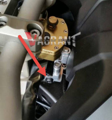

Message par synapse38 Lun 14 Aoû 2017, 12:00
J'ai une question... scratch
J'ai remonté mes pontets d'origine pour... peu importe, j'en parlerai ailleurs...
Et je me suis dis que du coup, je pouvais en profiter pour monter ma chinoiserie qui prend la poussière depuis des mois sur l'étagère.
Et là... tout allait bien quand soudaintacoup : Comment vous avez fait pour la vis du bas du support ???
Amortisseur de direction Yamaha Tracer  - Page 3 Amorto10
C'est une vis "anti bricolo". En plus, je ne sais pas ce qu'elle maintient, mais on peut l'enlever sans que la moto s'ouvre en deux ? Amortisseur de direction Yamaha Tracer  - Page 3 3682486901
Je sens que je vais ennnnnnnnnnnnnnnnnnnncore devoir acheter un embout spécifique... Amortisseur de direction Yamaha Tracer  - Page 3 3792519033

Message par asperos Lun 14 Aoû 2017, 17:24
c un embout Torx percé T50

Message par synapse38 Lun 14 Aoû 2017, 23:14
Very Happy
Ouaip, c'est bon, j'irai faire les courses mercredi...
J'ai des embouts comme ceux-ci, jusqu'au... T45... Amortisseur de direction Yamaha Tracer  - Page 3 3792519033
Et donc, à quoi sert cette vis que surtout y faut vraiment pas pouvoir la dé-serrer qu'on y met un bitoniau au milieu Question

Message par jyti Jeu 17 Aoû 2017, 17:13
Je ne l'ai pas sous les yeux, mais je crois qu'elle solidarise les deux demi-cadres.
Les autres torx et le moteur participent à l'intégrité générale d'où le fait que rien ne s'ouvre si elle seule est desserrée.

Message par olivierzx Lun 21 Aoû 2017, 18:49
Elle doit faire partie intégrante du cadre.
Pour avoir de l'angle j'avais même viré le guidon et c'est vrai qu'il avait fallu forcer comme un âne.
Si je devais le remonter sur la 2017 j'essaierai de le mettre sous le phare.
Amortisseur de direction Yamaha Tracer  - Page 3 1503333222-amortisseur-direction-sous-phare
Amortisseur de direction Yamaha Tracer  - Page 3 1503333374-fixation-amortisseur-direction-sous-phare
Il faut un peu bricoler, le support sur le tube de fourche se trouve facilement. (fixation phare)
Ou le descendre un peu et monter une patte sur une vis du T inf.

Message par synapse38 Lun 21 Aoû 2017, 19:00
Very Happy
J'avais longuement étudié cette possibilité.
Mais sur la Tracer, impossible (avec mes moyens) d'attraper un point fixe derrière la fourche.
Il y en a un qui est rendu inaccessible par un boitier qui discute avec les durites de frein.
Et un autre, mais vachement haut, ce qui rend le bricolage d'une patte solide vraiment compliqué.
