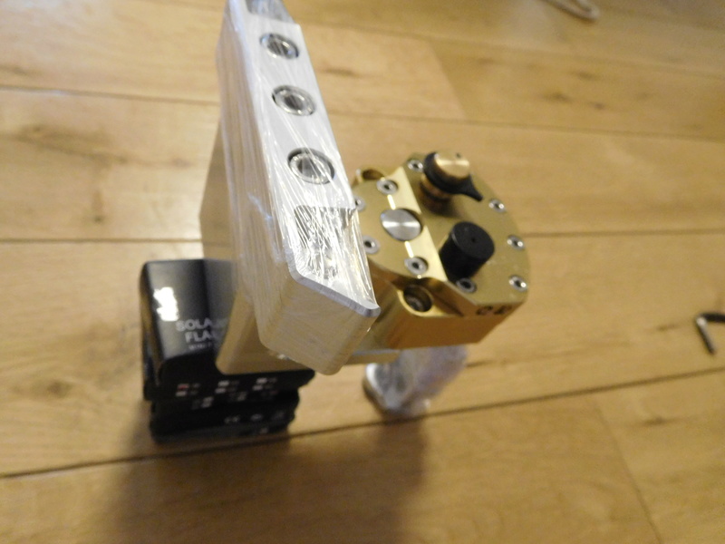

Quelques précisions sur l'amortisseur proposé par le fournisseur trouvé sur le bon coin (voir mon post précédent).
La personne m'a envoyé quelques photos du kit dédié à la Tracer 900.
Amortisseur de direction Yamaha Tracer  - Page 2 Amorto10
Amortisseur de direction Yamaha Tracer  - Page 2 Amorto12
Amortisseur de direction Yamaha Tracer  - Page 2 Amorto11
Le tout s'installe sous le tube de guidon sans nécessité de le ré-hausser. La reprise d'effort sur le cadre se fait devant la fourche. C'est beaucoup plus compact qu'un amortisseur linéaire, et le prix reste contenu (280 €).
Le vendeur me dit que c'est tout aussi efficace qu'un amortisseur linéaire de type RSC, si ce n'est plus. Cela me semble intéressant et j'ai bien envie de me laisser tenter...
Qu'en pensez-vous ?
Merci de vos retours.

@ Synapse: en y regardant de près tes photos, je suis presque sûr que ça ne le fera pas en utilisant la fixation du radiateur.
Mais pour en avoir le cœur net, il faudrait que j'ai une MT09 ou Tracer à dispo pour essayer différents montages.
Messages : 3765
Amortisseur de direction Yamaha Tracer  - Page 2 Empty Re: Amortisseur de direction Yamaha Tracer
Message par synapse38 Sam 1 Avr 2017 - 23:08
Very Happy
Pas facile en effet avec des photos...
Il y a 12cm entre l'axe du tube de fourche et l'axe de la fixation du radiateur.
Et pas mal de place autour.
Mais il te faut une Tracer pour essayer, la MT est trop différente sur l'avant.

synapse38 a écrit:Very Happy
Le gros soucis, c'est l'encombrement quand on est braqué au max aussi bien à droite qu'à gauche.
En ligne, si ça passe, c'est pas dit que ça le fasse dès qu'on tourne le guidon.
