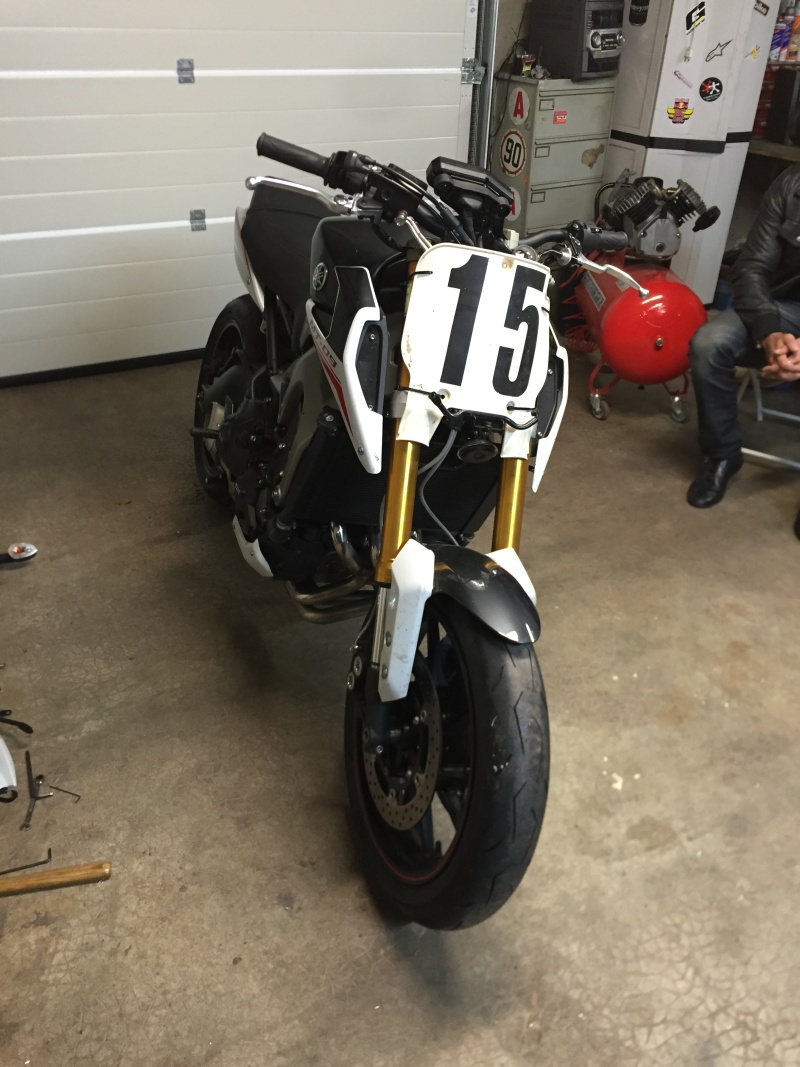

J'ai reçu mon guidon la semaine dernière.
Pour répondre à goss, concernant les embouts de guidon d'origine, moi jai la version street rally donc j'ai des embouts vissés pour fixer les protèges mains. Le guidon superbike bas n'est pas taraudé donc on ne peut pas les remettre par contre il est creux donc je pense que des embouts de guidon du bon diamètre sont adaptables !

Désolé de ma réponse tardive !
Voici mes photos :
Pour ma part ce guidon est trop "cintré". Je n'ai pas pu m'y faire et j'ai du remettre le guidon d'origine au bout d'une journée et demie de piste.
Le fait qu'il soit si cintré m'empêchait de déhanché et me donnais des crampes aux poignets.
Apres je ne suis pas un pro ni un pilote donc si ça convient à des gens qui roulent fort c'est peut être moi qui m'y prend mal...
Du coup j'éssaie de me faire au guidon d'origine qui est un peut haut à mon gout mais assez plat pour me permettre d'avoir une bonne position supportable sur plus de trois tours ...

AU vu des photos, j ai l impression que ton guidon est super haut en reglage ?? on voit pas trop !!
moi je l ai mis vraiment au plus bas possible , pas fait de piste encore mais une balade de 200KM tout en virolos et je l ai trouvé tres confortable et justement plus de facilité a baisser le corps au maxi sans que les poignets soient cassées!
alors qu avec l origine c etait flagrant sur le fait des poignées "cassés"...
NB: ne serais une 250 rs aprilia a coté de ta belle !!!!

Oui je pensais comme toi que je l'avais réglé trop haut mais je suis au plus bas possible (quand je braque le il touche le réservoir)...
Apres je suis d'accord que ça ne rend pas pareil que sur les autres motos que sur la mienne donc j'ai du merder quelque part !
Si tu mets celui d'origine à coté la différence est flagrante ? Moi ils sont quasiment pareil sauf le cintre qui est plus fermé sur le superbike...
Il faut que je réessaie parce que si tu me dis que ça va mieux pour toi il n'y a pas de raison que ça soit si catastrophique pour moi !
