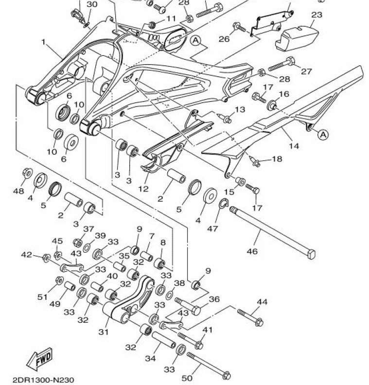

Salut
Est ce que vous vous êtes aperçus d'un éventuelles jeux dans les biellettes d'amortisseurs
la moto a été rabaissé par ces fameuses biellettes et je viens de m'apercevoir d'un jeux.
explication : la moto est sur la béquille centrale et en soulevant la roues arrière , il y a un jeux d'environ un centimètres dans le bras oscillant
Ca fou les j'tons

C'est probablement le roulement à aiguilles qui sert d'articulation qui est mort (pièces n°7 et 8 sur le schéma ci-dessous). Il a pris du jeu, ce qui explique aussi la marque laissée par la biellette sur le bras.
Les biellettes n'y sont sans doute pour rien, sauf si elles ont été montées par un cochon qui a esquinté le roulement ou ses joints d'étanchéité (pièces n°9) lors du montage.

Regardes si le repère 31 n'est pas abîmé aussi, je suspecte des biellettes trop courtes et la pièce 31 vient toucher le bras oscillant. Tu peux faire une photo de dessous de la machine ?

sinapa a écrit:Regardes si le repère 31 n'est pas abîmé aussi, je suspecte des biellettes trop courtes et la pièce 31 vient toucher le bras oscillant. Tu peux faire une photo de dessous de la machine ?
Pas facile de faire une photo de dessous

ph1prevot a écrit:C'est probablement le roulement à aiguilles qui sert d'articulation qui est mort (pièces n°7 et 8 sur le schéma ci-dessous). Il a pris du jeu, ce qui explique aussi la marque laissée par la biellette sur le bras.
Jeux aux biellettes de rabaissement moto Bras_o10
Je pense aussi que c'est exactement ca
Pourtant monté par le concessionnaire et biellette Yamaha
par contre ça a attaqué un peu le bras et çà c'est sur qu'il ne le changeront pas

D'après ce que l'on voit sur la vidéo en mettant sur pose. Le bras oscillant" n'est pas un peu attaqué" mais la fixation des biellettes est rompu. Il y a sûrement de la soudure à faire avant de pouvoir remettre un roulement à aiguilles.

Alors, soir le roulement est explosé, soit il manque l'entretoise (et du coup le roulement est mort).
Tu peux aller voir le concess qui les a monté et rester avec lui histoire qu'il te bluff pas.
Ou au moins lui demander de voir toutes les pièces une fois démontées.

Il faudrait 1 2 photos de plus pour bien voir si la fissure va de ou à où.

Message par sinapa Dim 17 Jan 2016 - 20:21
Le bord de la fissure est matté, ce qui fait penser qu'elle bouge. C'est pas bon du tout

tu peux en faire une comme celle-là, on verrait si la fissure traverse toute la pièce. en passant le téléphone au dessus du repose pied avant.

Si au montage le couple de serrage n'a pas été respecté (trop fort) le roulement à aiguilles a pu être bloqué et tourner dans son logement. 4000 km comme ça dans de l'alu ça peut donner ça.

Message par Ul'Team Bike #121 Mar 19 Jan 2016 - 20:38
sinapa a écrit:Souvent dans les contrats multi risques habitation il y a une aide juridique.
Je me renseignerai avant de laisser le concessionnaire toucher à la machine.
Parce qu'une fois démonté il pourras dire ce qu'il veut.
C'est bien pour ça que je dis qu'il faut être présent au démontage.
Je réitère ce que j'ai dit, pour moi il manque l'entretoise.
