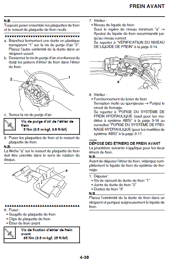

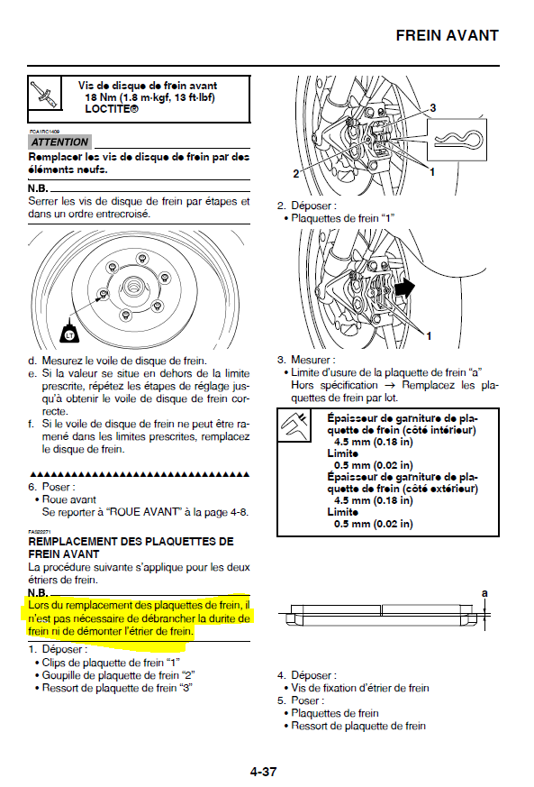

Message par Undermorue Mar 14 Mai 2019 - 9:09
Je relance un vieux sujet... mais qui aidera sans doute quelque personne.
Je vais changer mes plaquettes prochainement et je me pose quelques questions...
Il est dit dans le manuel atelier que le changement de plaquette nécessite pas le démontage de l'étrier ni des durites.
Donc en enlevant seulement l'axe + les deux goupilles on peut changer les plaquettes par des neuves ? Quid du remontage avec des plaquettes plus grosse ? Faut il pousser les pistons sans démonter ? Si oui, avec un tournevis ? y'a t'il un risque ?
Changement plaquette Proczo10
Car après, il parle de démontage étrier + purge : est-ce nécessaire ?
Changement plaquette Proczo11
Merci pour vos réponses !

Pour écarter les pistons,j'utilise une plaquette usagée.
Et je préfère démonter mes étriers,histoire de les nettoyer un peu.

tpccp a écrit:Pour écarter les pistons,j'utilise une plaquette usagée.
+849
Tournevis + plaquettes usagées
Mais il est probable de devoir retirer quand meme l'etrier de frein pour faciliter la manipulation
Tu peux aussi t'aider d'un serre joint pour repousser le(s) piston(s)

Message par Undermorue Mar 14 Mai 2019 - 11:32
OK, pas mal l'idée de la plaquette usagée !
Je ferais comme ça Wink Merci !
Du coup, quand vous repoussez les pistons, vous laissez échapper le liquide de frein par la purge ou bien vous enlever un peu du liquide de frein dans le bocal via une seringue ?

Message par Michel06 Mar 14 Mai 2019 - 11:37
j'ai regardé sur YOUTUBE plusieurs videos
les gars avant d'écarter les plaquettes ils ouvrent la vis de purge, puis soit ils refont simplement le niveau soit ils en profitent pour faire une purge globale du circuit.
c'est ce que je vais faire ...

Message par Jeremob Mar 14 Mai 2019 - 11:43
Undermorue a écrit:OK, pas mal l'idée de la plaquette usagée !
Perso, j'ai toujours réussi a pousser suffisament les pistons pour mettre mes nouvelles plaquettes, sans purger
Au pire, oui, tu peux purger un poil via la vis de purge. Attention aux bulles d'air et projections (il faut nettoyer tout de suite, ca bouffe les peintures)

Message par Undermorue Mar 14 Mai 2019 - 11:50
Je vais rapprocher mes pistons un peu (après les avoir écartés pour mettre les plaquettes neuves) et vérifier le niveau au bocal : je ferais le niveau en fonction.
Merci pour vos retours !

Message par Michel06 Mar 14 Mai 2019 - 11:53
pour éviter les projections durite sur la vis de purge dans un récipient !

Message par olivierzx Mar 14 Mai 2019 - 19:04
Il suffit d'ouvrir le bocal pour que le piston rentre tout seul juste avec les doigts.
D'ailleurs si le niveau a été refait lors d'une révision il y aura trop de liquide et il faudra en enlever.
