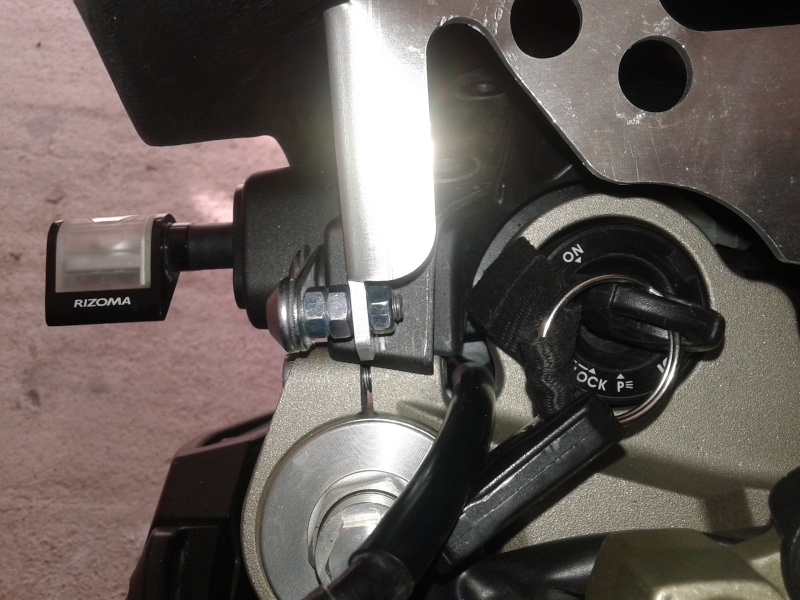

Message par goss63 Jeu 23 Juin 2016 - 18:54
voici un photo du starlane installé !!! reste a arrondir la patte de fixation ...

Message par goss63 Jeu 23 Juin 2016 - 20:17
oups!!!!!! pas mis la photo
url=https://servimg.com/view/18980179/82]starlane sur le guidon Img_1010[/url]

Message par JulizBik Mer 27 Fév 2019 - 10:39
T'as jamais de soucis avec les vibration avec la patte que t'as mise ?
#déterrage
JulizBik
JulizBik
Messages : 6
Date d'inscription : 31/01/2019
Localisation : Nantes
starlane sur le guidon Empty Re: starlane sur le guidon
Message par goss63 Mer 27 Fév 2019 - 16:59
aucun soucis !!!!
