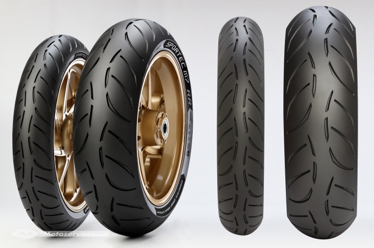

Salut, personnellement je te conseillerai du Metzeler M7RR si tu veut un pneu sportif et pour aller au taf qui tient très bien sur sol humide et est top sur sol sec avec entre 5000 et 10 000km d'autonomie selon l'utilisation ou sinon le Roadtec 01 de Metzeler toujours, qui est plus routier et toujours pour moi le mieux sous la pluie (10 a 15K KM).
le M7RR est pas trop cher, pneu plutôt tailler en V et non en U (mise sur l'angle plus "rapide")
le RT01 est plus en U que en V  (mise sur l'angle plus "lineraire") les premier model était bruyant a l'avant mes suite a une MAJ de Metzeler c'est réglé.
a noter que Michelin on des carcasse en nylon donc le pneu se déforme vachement passé 5000km donc il sont moins sympa a rouler plus il s'use tandis que les Metzeler on une carcasse en filament d'acier donc le pneu reste bien en forme tout au long de sa vie .
Pneu AR en 190  Pneu-m10
Pneu AR en 190  Metzel11
