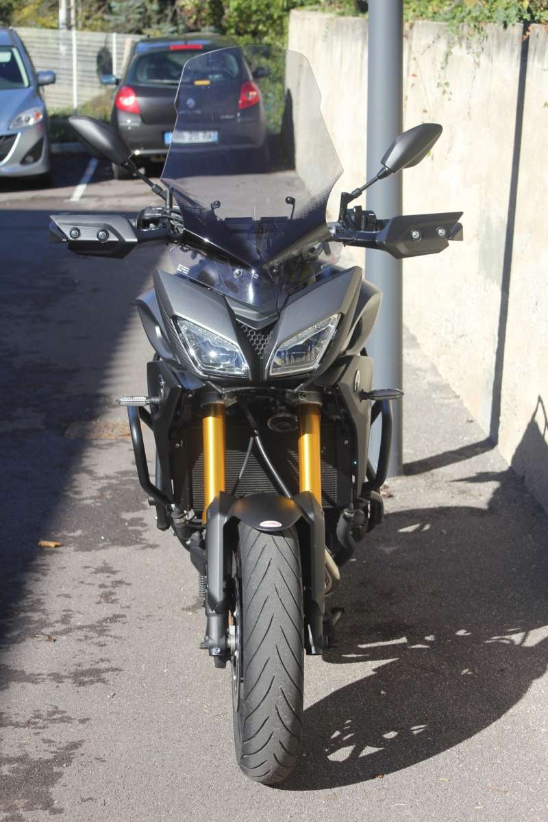

Protection du cadre - Page 2 Empty Protection de cadre GIVI
Message par Dan66 Jeu 22 Oct 2015 - 22:20
Il y a 2 semaines, j'ai fait monter les pare-carters chez mon concessionnaire (c'était prévu à l'achat, mais comme la commande a mis bien du temps à arriver, le montage a été très tardif).
- Concernant le montage, le mécano de ma concess mettait ce modèle de protection pour la première fois ; visiblement, il n'a pas pas rencontré de difficultés, il n'a pas mis trop longtemps, et m'a juste dit qu'en suivant bien l'ordre de montage tout se passait bien.   face   Mais bon, ils ont le matos et l'expérience....
- Concernant l'esthétique, je trouve aussi l'intégration correcte, même si cela reste de la tubulure, et donc moins discret que des tampons ou des sliders ; toutefois, la protection est beaucoup plus couvrante, et cet accessoire me parait être l'un des meilleurs compromis entre esthétique et protection.
Quelques photos pour en parler....  Protection du cadre - Page 2 2459483764

Message par letracer Jeu 22 Oct 2015 - 22:56
Perso j aime pas.
j ai mis les protections sw mototech et je peux vous dire qu il protège bien. Elle est tomber des deux coté a l arrêt et rien n a été abîmé a part la peinture sur les crash bar Very Happy

gericoptere a écrit:les photos :
Protection du cadre - Page 2 150924121913744813605689
Protection du cadre - Page 2 150924121914744813605692
Protection du cadre - Page 2 150924121916744813605695
Protection du cadre - Page 2 150924121915744813605694
Pour info, les 2 cotés avec les vis, c'est près de 5 kg, pas négligeable ... mais j'ai l'impression que le poids en plus sur l'avant fait que la moto est plus stable à vitesse élevée.
Si quelqu'un pouvait me confirmer ?
ah oui, si vous êtes sujet aux crampes en roulant, on peut allonger les jambes sur les crashbars comme dans une chaise longue ! Laughing Cool
j'ai acheter les Givi 3points de fixations il y as pas mieux ! et aucun regret ,il vont super bien avec la Tracer je ne serait plus rouler sans !!!

Yann69 a écrit:Elle n'a pas du tout l'air d'être la vis de la centrale ou alors je me trompe moi même de vis !
En ayant disposer vite fait la barre de protection, elle ne tombe pas sur la fixation de la centrale je crois.
je l'ai monter moi même (comme tout d'ailleurs ) le coté gauche se monte sur la visse de la central ! ( celle de +- 20cm de long) par contre le droit et c'est là que pas grand monde comprend se fixe pas sur la visse de la central mais sur celle d'accoté ! en regardant la moto coté droit c'est à gauche de la visse de la central ,cette visse à du frein filets (ça fait partie du frein tout ça je pense ) peut pas prendre de photo maintenant  .... monté le gauche avant !! et re fixer la visse de la central avant de monter la partie droite !
si non pas de soucis rencontrer sauf que ma clé dynamo de ma pas servi pour le couple car certaine visses sont mal foutue ! à serrer avec une clé plate c'est déjà galère ..

Message par Yann69 Mar 7 Juin 2016 - 18:15
Quand tu parles des côtés gauche et droit, c'est comme si tu étais asis sur la moto on est d'accord ?
Ou tu es face à la moto ?

Yann69 a écrit:Quand tu parles des côtés gauche et droit, c'est comme si tu étais asis sur la moto on est d'accord ?
oui assis dessus Wink
